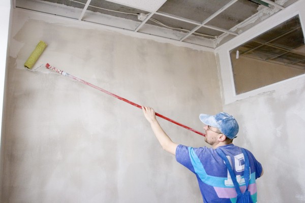

Учитывая немалую стоимость, в целях экономии материала, стену желательно выровнять как можно лучше. Ведь в местах впадин будет получаться значительно больший расход смеси. Рекомендовано выравнивание жидкими обоями только участков с перепадами не более 2-3 мм. Подготовить стену, на поверхности которой могут присутствовать фрагменты старых обоев, краски, клея, шпатлевки нужно так, чтобы впоследствии сквозь жидкие обои не проступили желтые пятна или разводы ржавчины от арматуры. Первым делом со стен удаляются все вышеперечисленные остатки.

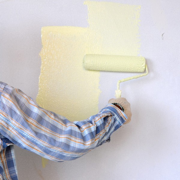

Бетонную или кирпичную стену нужно зашпатлевать гипсовой смесью, одновременно выровняв поверхность, загрунтовать фасадной грунтовкой в два слоя, и покрыть водоэмульсионной краской (дважды) для придания белизны. Так делается в случае, если на стене отсутствуют выступающие элементы арматуры. Если они есть, то «водоэмульсионка» с ржавчиной не справится. Придется воспользоваться масляной краской. Поверхность, подготовленная к нанесению обоев должна быть совершенно белой, не иметь просветов или пятен. Для более качественного результата окраски в водоэмульсионную краску добавляют клей ПВА.

Технологически для нанесения таких обоев требуется белый цвет поверхности стен или соответствующий тону смеси. Лишь при соблюдении этого условия можно получить предельно насыщенные цвета.

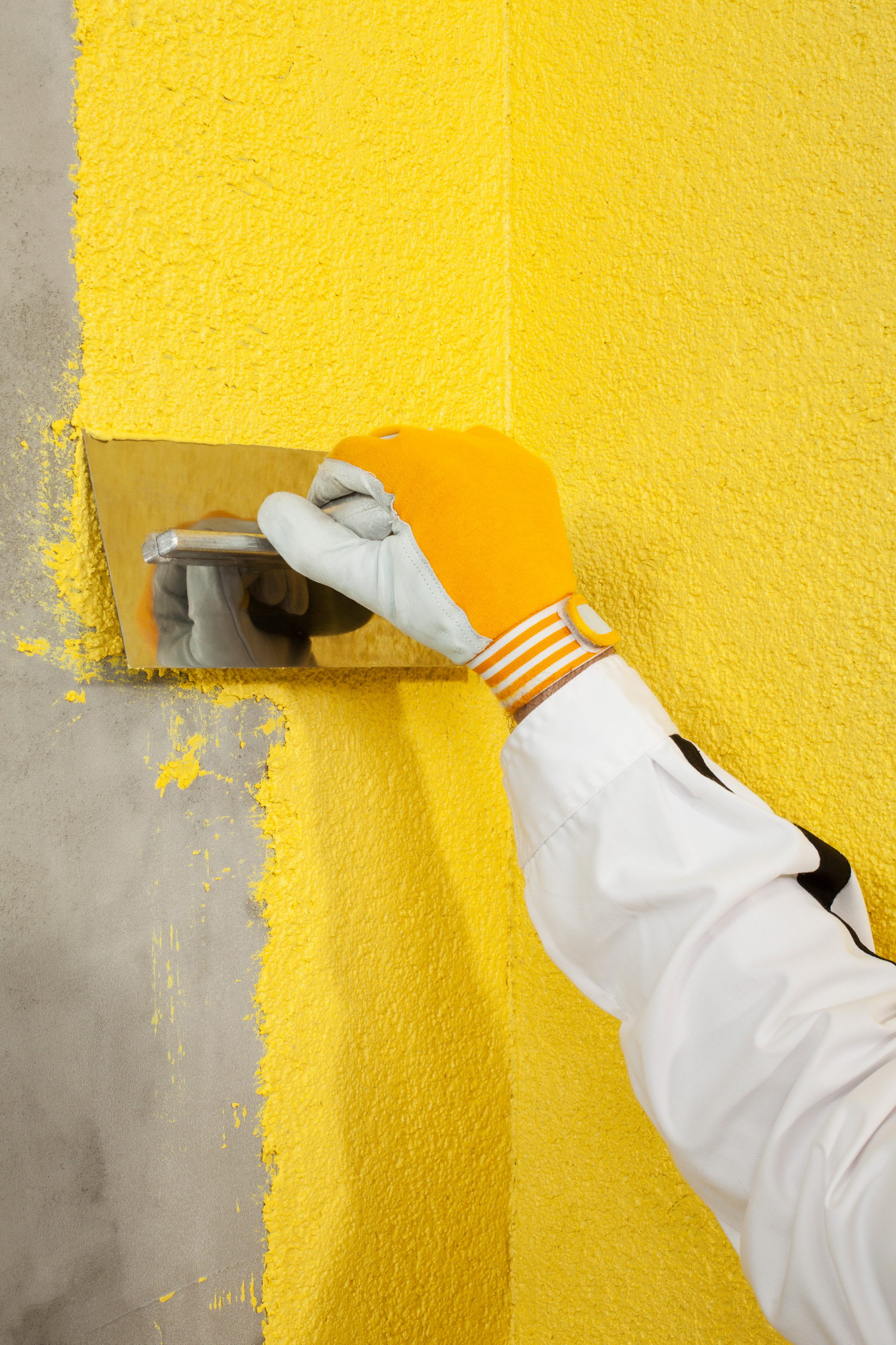

Смесь наносят на стену пластиковым шпателем или используют пистолет-хоппер. Равномерно распределяя жидкие обои по поверхности, важно сильно не надавливать на шпатель, иначе может произойти сжимание материала, вследствие чего не получится фактурное покрытие. При очень слабом надавливании образовавшийся слой будет излишне толстым. Стандартная толщина такого покрытия обычно составляет 1-3 мм.
Чтобы не было видимых стыков, следует наносить материал от угла к углу, т. е. на каждую из стен, за один раз. Температура воздуха в помещении во время работы с жидкими обоями должна быть выше +10 градусов. Нанесенные обои высыхают в течение 2-3 суток. Многое здесь зависит от влажности и температуры. При этом помещение нужно хорошо проветривать, чтобы влага, испаряющаяся из покрытия, уходила.
