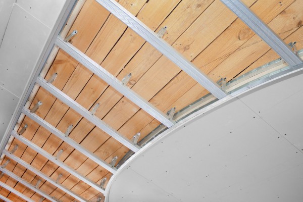

Монтаж несущего каркаса для гипсокартона начинают с определения самой низкой точки в потолочном перекрытии. Проще всего, данную работу выполнить, установив в центре помещения оптический лазерный нивелир, с функцией поворота вокруг своей оси. В данном случае, производя фокусировку луча и направляя его во все четыре угла комнаты, обнаруживают перепады потолочного перекрытия и нижнюю точку. Если данного нивелира нет в наличии, можно воспользоваться алюминиевым ватерпасом длиной 250 см. В данном случае самая нижняя точка перекрытия определяется опытным путем, за счет измерения ровности плоскости потолка в его разных местах.
После определения самой низкой точки потолочного перекрытия, от поверхности перекрытия вниз по стене отмеряют 10 см и производят нулевую отметку маркером или грифелем. Далее к нулевой отметке горизонтально прикладывается ватерпас длиной 250 см. Если нет в наличии длинного уровня, к поверхности стены, по нулевой отметке можно прикладывать алюминиевое правило длинной 200-250 см, а к ребру правила прикладывать обычный ватерпас. Приложив к отметке и выставив в ровное горизонтальное положение ватерпас, на плоскости стены прочерчивается ориентировочная линия. Далее правило перемещают в конец линии, выставляют в ровное положение и продолжают линию, то есть по всем четырем стенам помещения прочерчивается ровная горизонтальная линия.
На следующем этапе необходимо подготовить направляющий металлический и оклеить его тыльную сторону самоклеющейся демпферной лентой. Подготовив направляющий профиль, его прикладывают строго к прочерченной линии на стене так, чтобы прочерченная полоса располагалась по нижнему основанию кромки профиля. Далее производят фиксацию металлического профиля к плоскости стены при помощи анкерных дюбелей. При выполнении данной работы потребуется помощь подсобника, так как от того насколько ровно смонтирован направляющий профиль, зависит ровность всего будущего потолка. Закончив монтаж стартового профиля на плоскости всех четырех стен, переходят к подготовке несущих профилей.
Стандартная длина несущего профиля составляет 300 см. При этом в большинстве случаев, необходим профиль, превышающий стандартные размеры. Чтобы получить профиль нужной длины, производят сращивание двух профилей. Сращивание профилей производится довольно просто. Изначально между смонтированными на стене стартовыми профилями измеряется расстояние, при этом замер делается не от начала полок профиля, а от внутреннего основания. Зная нужную длину несущего профиля, на ровной поверхности укладывают рядом два профиля и отмечают точку среза. При этом учитывают, что при сращивании, один профиль должен войти в другой профиль не менее чем на 40 см. Обрезав и вставив один в другой профили, по полкам производят их скрепление 8-10 саморезами по металлу. Получается, по 4-5 самореза на каждой плоскости полки.

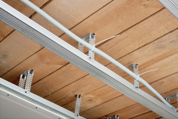

Подготовив необходимой длины несущие профили, далее всю ширину потолочного основания, по стартовым профилям разделяют на отрезки по 60 см. На следующем этапе между полками противоположных стартовых профилей, размещают по выполненным отметкам сращенный несущий профиль. Далее несущий профиль сдвигают временно в сторону и по той траектории, где он должен располагаться к потолочному основанию с помощью анкеров закрепляют перфорированные подвесы. Важно, чтобы свисающие с потолочного основания лапки П-образных подвесов находились строго по одной линии, на которой будет в дальнейшем располагаться несущий профиль.
Монтаж гипсокартонных листов
Шаг между подвесами составляет 40-45 см. Закончив монтаж подвесов, несущий профиль возвращают в исходное положение и закрепляют саморезами, а свисающие лапки подвесов располагают по обе стороны профиля. Далее к нижнему основанию несущего профиля прикладывают ватерпас и, приподнимая слегка провисший профиль и, выставляя его по уровню, производят крепление свисающих лап П-образных подвесов к полкам профиля. Для выполнения данной работы потребуется два человека, один человек выполняет монтаж, а второй человек регулирует ровность профиля. Излишне длинные лапы подвесов, после монтажа можно обрезать ножницами по металлу или просто загнуть в сторону потолочного перекрытия.

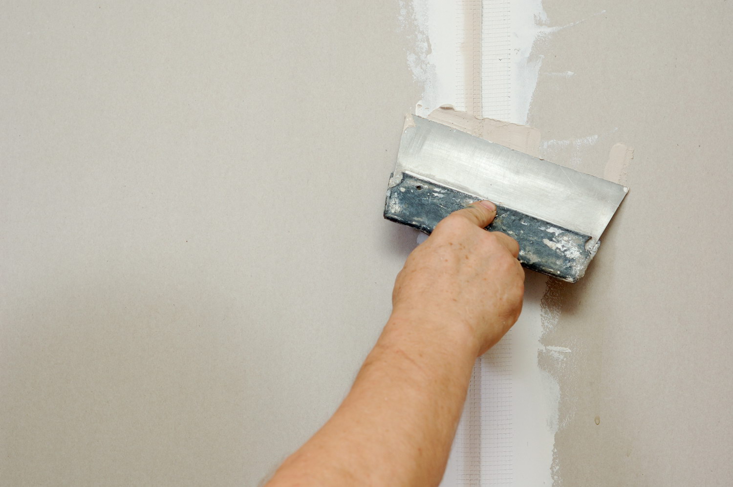

Закончив монтаж листов гипсокартона по всей площади комнаты, на образовавшиеся швы между листами наклеивают самоклеющийся сетчатый бинт из стекловолокна. Далее в чистой емкости изготавливается небольшая порция гипсовой шпаклевки. Нестоит изготавливать много шпаклевки за один раз, так как время ее твердения наступает спустя 8-15, и можно просто не успеть выработать всю смесь. На первом этапе гипсовой шпаклевкой прошпаклевывают все участки, где был наклеен сетчатый бинт и абсолютно все заглубленные в гипсокартоне шляпки саморезов. После нанесения шпаклевки необходимо выждать не менее 12 часов и аккуратно абразивной сеточкой счистить с зашпаклеванных мест лишнюю шпаклевку.
