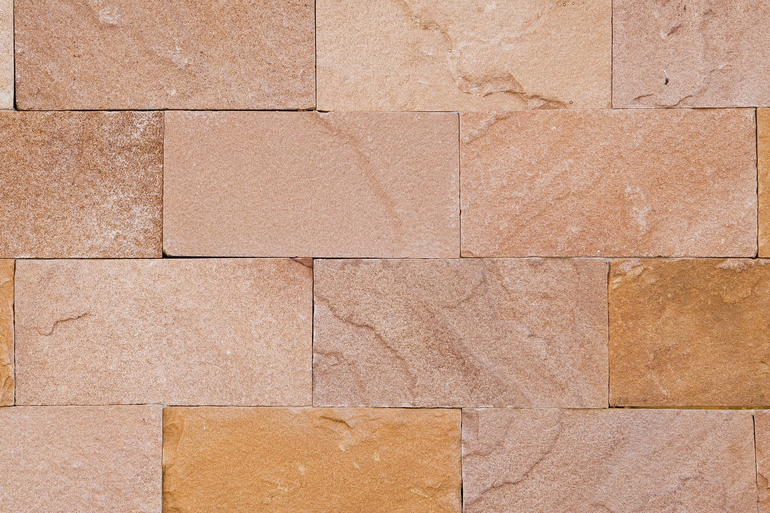

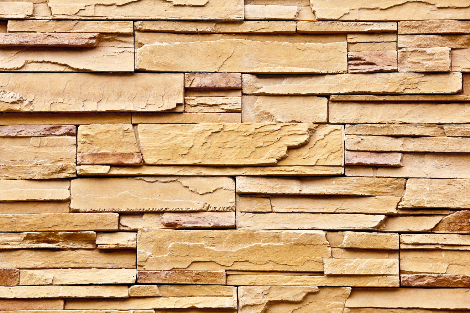

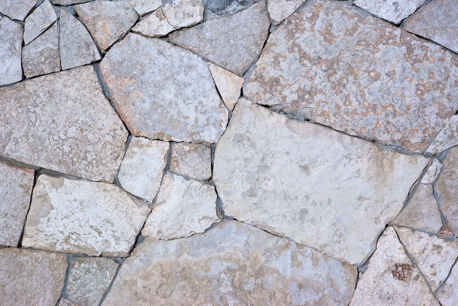

Именно поэтому все больше предпочтений отдаются искусственному аналогу, использование которого не связано с такими отрицательными моментами. При этом искусственный камень имеет все достоинства натуральных пород. Классифицируют декоративный материал неприродного происхождения по внешнему виду поверхности, которая бывает:
  • Пиленой, имеющей гладкие края;
  • Колотой, то есть с неровными краями, будто поврежденными молотком;
  • Бутовой, максимально приближенной по форме к валунам;
  • Произвольной, имеющей сложные дизайнерские формы;
  • Декоративной.
