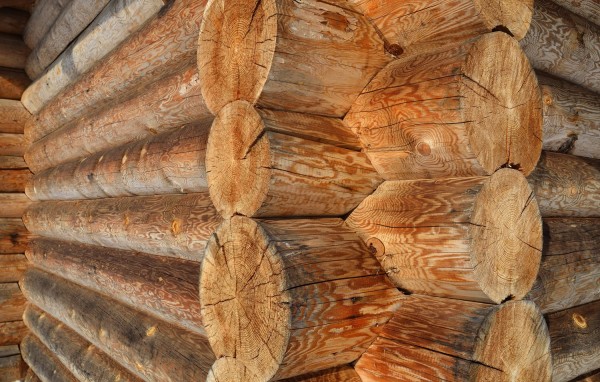

  • бревенчатые стены – вертикальные конструкции из бревен, располагающиеся по периметру дома;
  • венец – один ряд бревен по всему периметру, связанных между собой;
  • окладной венец – связанные между собой по периметру 4 нижних ряда сруба;
  • врубки – сопряжения бревен в углах дома;
  • паз – углубление в нижней части бревна по всей его длине треугольной или полукруглой формы;
  • подкладка – толстая доска, лежащая на фундаменте, на которую уложен сруб.
