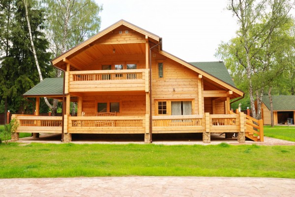

Финишным этапом возведения дома из бруса является отделка помещений. Какой бы она была, основная ее цель – оградить древесину от насекомых, плесени и гниения, то есть от быстрого разрушения. Не менее важна и защита от воспламенения. Выполняя рекомендации по внутренней и внешней отделке строения, можно надолго сохранить его в первоначальном безупречном виде.
