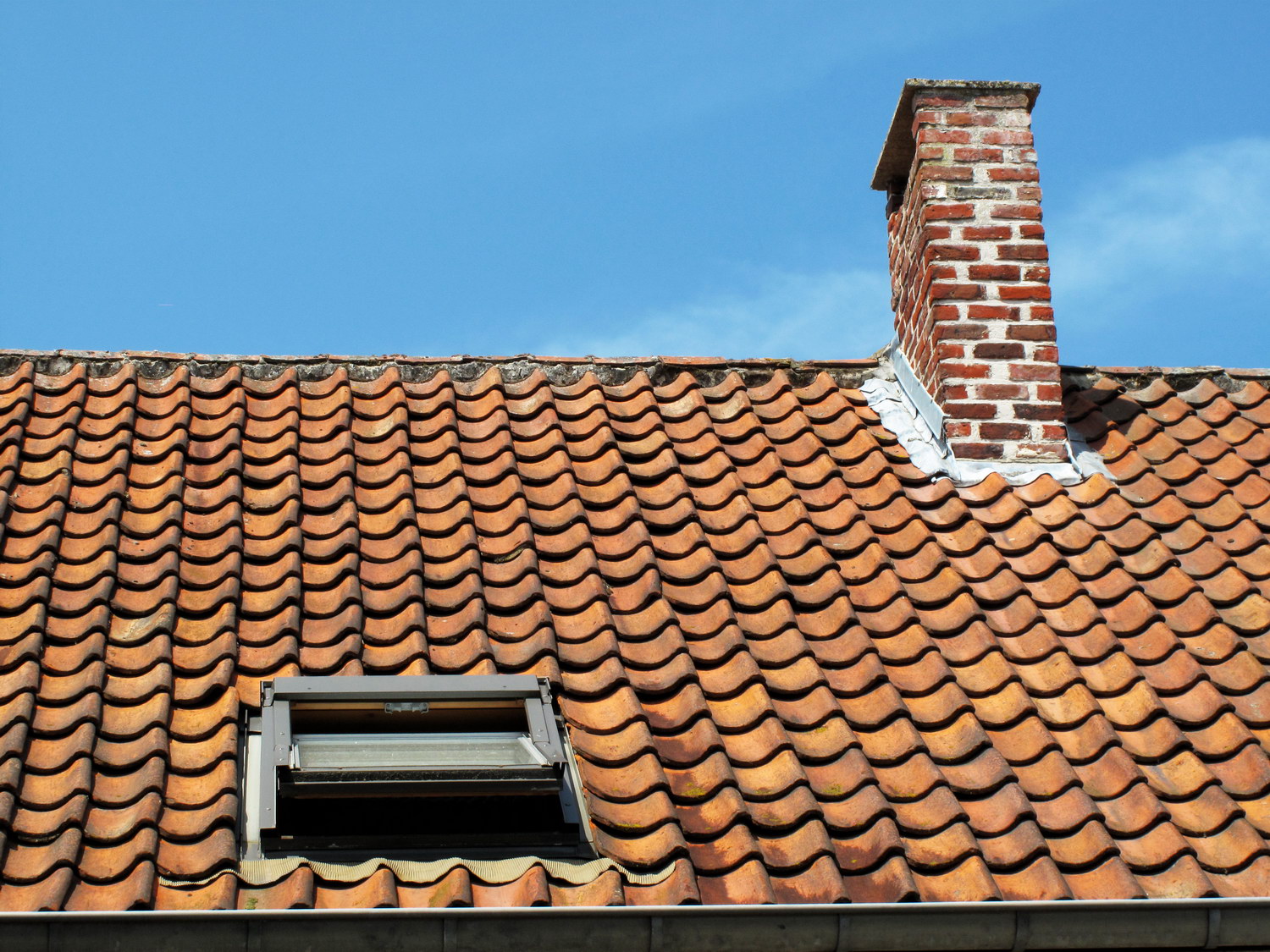

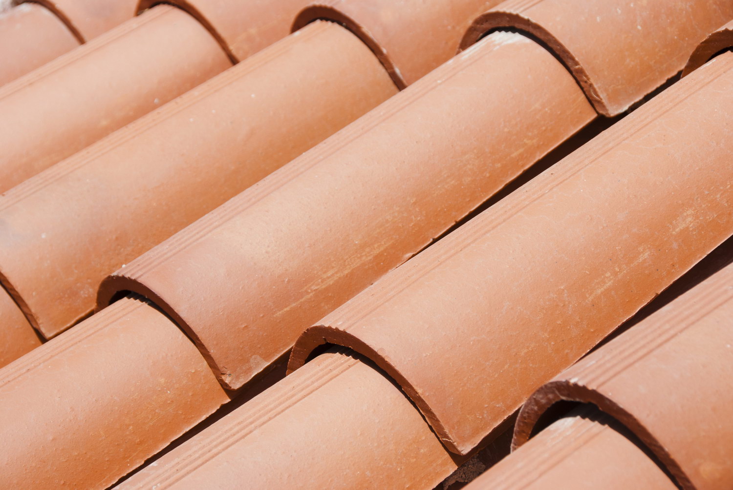

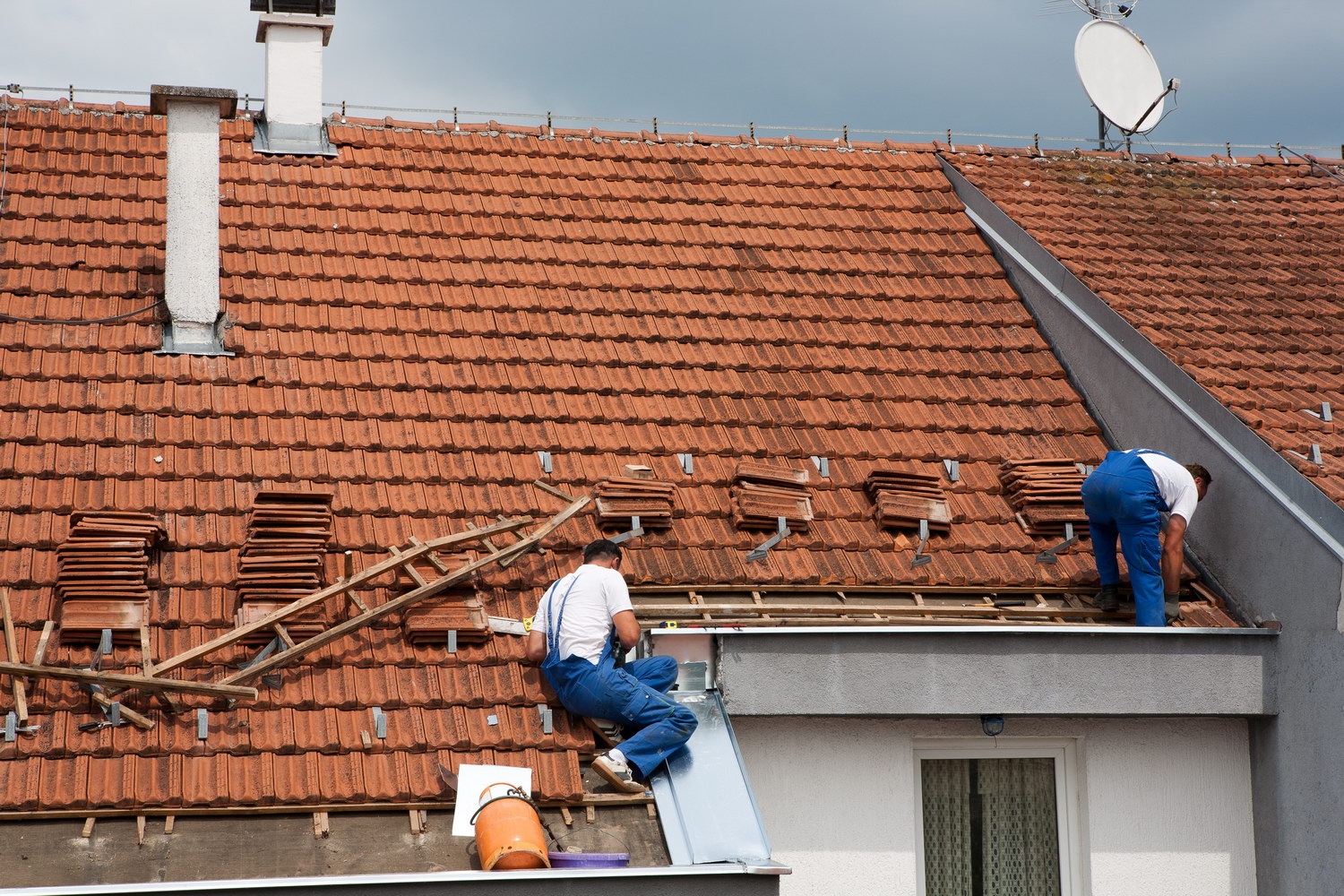

Черепица
Один из самых древних и успешных кровельных материалов за всю историю человечества. Изготавливают её из глины и типичный для неё цвет — коричнево-красный. Встречаются и интересные варианты с красителями (не слишком часто), так что при некотором желании можно подобрать достаточно оригинальные цветовые решения. Форма и размеры могут заметно отличаться: желобчатая, одноволновая, двухволновая, пазовая штампованная, пазовая ленточная и так далее.
Плюсы материала поразительны: высокая долговечность (до 150 лет), абсолютное пренебрежение коррозией, морозостойкость и водостойкость, не горит. Наконец, благодаря конструкции черепицы и особенностей самой керамики, крыша может «дышать».
Основной минус — высокий вес и высокая стоимость. При сложных архитектурных решениях придётся озаботится дополнительной гидроизоляцией и приготовится к повышенному расходу крепёжных материалов. Наконец — черепица относительно хрупка. Впрочем. здесь многое зависит от глины и завода изготовителя — в период Великой Отечественной зафиксированы многократные случаи, когда пущенные под углом снаряды давали рикошет…

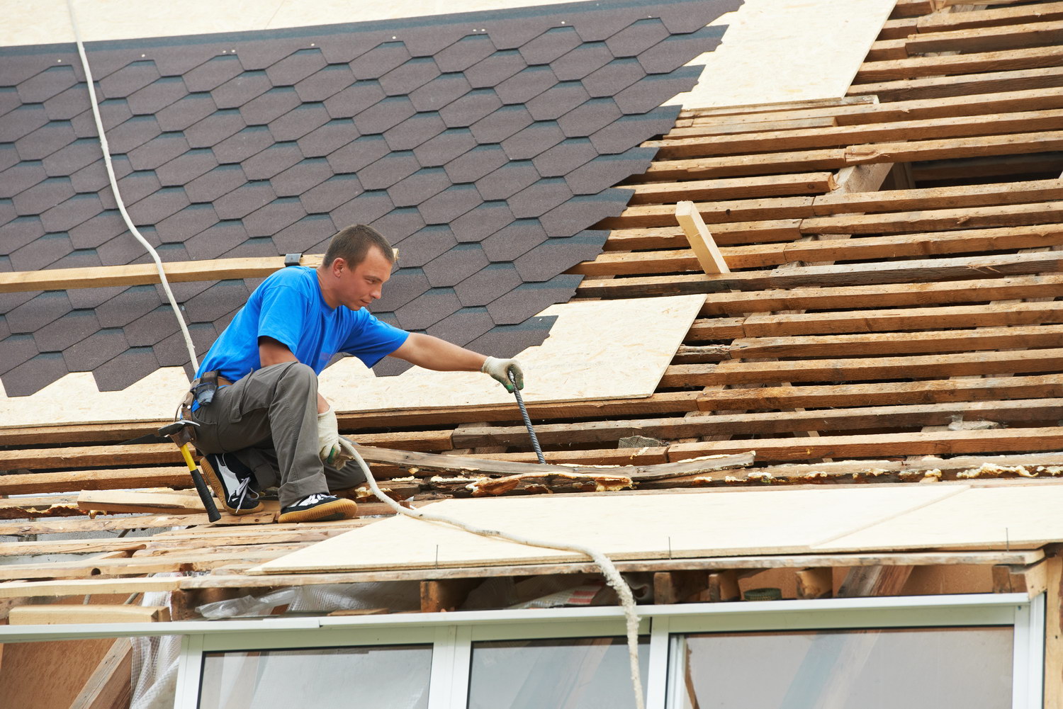

Черепица битумная
В основе лежит целлюлоза, полиэстер либо стекловолокно, к которым прикрепляют битумные плитки. Стандартные размеры — метр на 30 см., но встречаются и более экзотичные варианты — треугольные и даже округлые.
Достоинства материала заключаются в простоте ремонта и возможности достаточно легко смонтировать кровлю на крыше с самыми причудливыми формами. Достаточно долговечна и не подвержена коррозии.
Из недостатков — невозможность работать с ней в холода и высокая горючесть.
