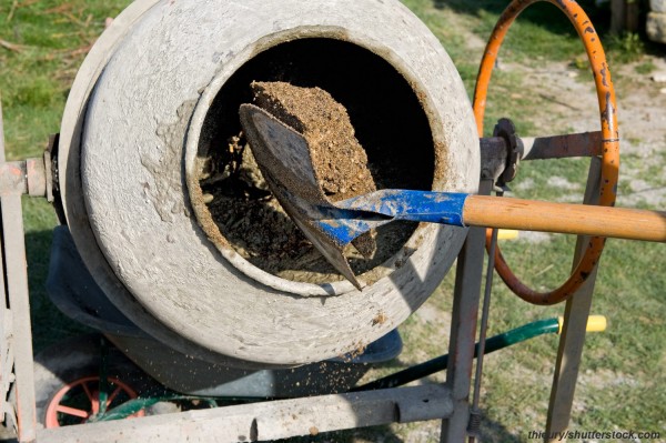

Пошаговый процесс приготовления цементного раствора
Есть множество способов приготовления растворов. Опишем самый качественный, быстрый и оптимальный из них.
  • Вода
    Если готовится не сухая смесь, а классический обычный раствор в бетономешалке, в первую очередь в нее необходимо залить воду. При этом точное ее количество определить заранее невозможно и не следует полагаться на какие-то формулы. Так, к примеру, количество воды уменьшится, если используется мокрый песок. Наиболее простой способ предварительного расчета – ориентирование на количество цемента. К примеру, если замес требует одного ведра цемента, воды потребуется примерно столько же – около одного ведра. Чтобы не получить излишне жидкий раствор, лучше не переборщить с количеством воды и заливать ее немного меньше требуемой нормы.
    В тоже время если жидкости будет слишком мало, придется постоянно то подливать воду, то досыпать цемент или песок. Это приведет с значительному удлинению процесса приготовления раствора. Если же виды залито совсем немного меньше нормы, смешивание песка с цементом в жидком состоянии произойдет намного быстрее, чем в случае с густым раствором.
    Когда в бетономешалку будут добавлены последние составные части цемента и песка, остаток воды доливается на глаз. Для того, чтобы смешивание песка и цемента происходило качественнее и быстрее, они должны быть в жидком состоянии. А необходимая густота раствора регулируется в конце замеса.
    Когда воды долилось больше требуемого, и раствор получился слишком жидким, ничего страшного не произойдет. Просто необходимо добавить немного цемента и песка в тех же пропорциях, необходимой для данной марки (1:4, 1:3 и т.д.).
  • Моющее средство
    Не слишком обычная добавка, которая, тем не менее, очень полезна и значительно улучшает качество получаемого раствора и делает его эластичным. Лучше всего добавлять жидкое мыло или средство для мытья посуды. Особого значения качество (а тем более известность бренда) не имеет, главное, чтобы средство пенилось. Если же количество необходимого раствора будет не слишком малым, лучше всего покупать их в больших пятилитровых пластмассовых бутылках, стоят они дешевле маленьких.
    Во время приготовления раствора в мешалку добавляется приблизительно 50-100 граммов моющего средства. Точное его количество определить нельзя, так как оно зависит от различных факторов.
    Добавляется этот компонент после того, как залита вода, тогда произойдет хорошее растворение и вспенивание. Для окончательного растворения и вспенивания в работающей бетономешалке достаточно трех-пяти минут. Если же добавлять моющее в конце замеса, растворение будет плохим и эластичность практически не улучшится.
  • Песок
    Следующим за моющим средством (после его хорошего растворения) следует добавлять песок. Однако засыпается он не весь за один раз, а половина от всего количества, необходимого для всего замеса. Так, если готовится раствор марки 100 и применением цемента 400, в первую закладку засыпается две из необходимых четырех частей.
  • Цемент
    После половины добавленного песка в бетономешалку засыпается цемент – вся норма, необходимая для замеса. После этого необходимо подождать пару минут для полного его перемешивания с водой и песком.
  • Песок
    Когда весь цемент в бетономешалке полностью перемешается с другими заложенными ингредиентами в полученную массу добавляется оставшаяся часть песка. При необходимости добавляется недостающая часть воды и в конце процесса регулируется густота раствора. После этого раствор окончательно вымешивается в течение трех-пяти минут.
В итоге полученный раствор должен получиться не слишком густым и не слишком жидким. Его консистенция должна быть похожей не магазинную сметану. Форма раствора должна достаточно хорошо держаться. Для проверки на его поверхности можно попробовать что-то написать или нарисовать. Написанные буква не должны расплыться.
Резюме: приготовление хорошего раствора двойного замеса в бетономешалке (ориентировочно восемь ведер готовой песчано-цементной смеси) требует всего лишь порядка пятнадцати минут.
