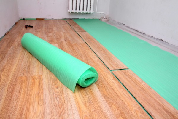

Укладку ламината можно выполнять только на ровную твердую поверхность, поэтому необходима предварительная наливка полов. Кроме того, ламинат выкладывают на подложку.
Подложка представляет собою подстилающий синтетический пористый материал, как правило, белого цвета. Подложка играет роль амортизирующего и звукоизолирующего слоя. Чем толще материал, тем он дороже и тем выше его эксплуатационные характеристики. Укладка подложки производится на ровный пол, обработанный грунтовкой. Начинать застилать подложку необходимо вдоль длинной стороны комнаты, отрезая ножницами от рулона нужную длину. Там, где проходят трубы отопления, разрезайте материал и огибайте им трубу. Если подложка толстая, то вырезайте овалы. Если вы купили сплошное полотно, без клейкой ленты, то все равно, какой стороной вы будете стелить подложку. Выполняйте укладку ряд за рядом, скрепляя встык полосы скотчем, также необходимо их в нескольких местах закрепить к полу или стене, чтобы при укладке ламината подложка не двигалась. Не обязательно застилать сразу всю площадь, лучше добавлять полосы по мере того, как вы будете ряд за рядом укладывать ламинатные доски.

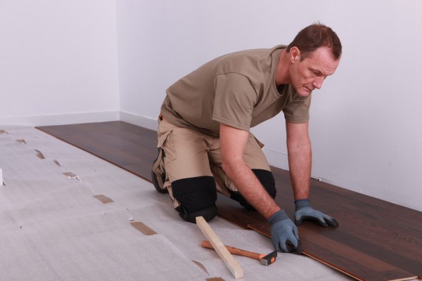

При выполнении укладки ламината необходимо выдерживать расстояние от стен по всему периметру помещения не менее 10 мм, потому что он имеет свойство расширяться. Для поддержания зазора проложите между стеной, первым рядом и на все остальные стороны по мере продвижения, ограничители. Ими могут послужить остатки деревянных реек или брусков.
Ламинатная замковая доска изготовлена таким образом, что по двум ее сторонам (длинной и короткой) предусмотрен гребень. По двум другим сторонам предусмотрены пазы. Укладка выполняется методом вставки гребня в паз и его замыкания.

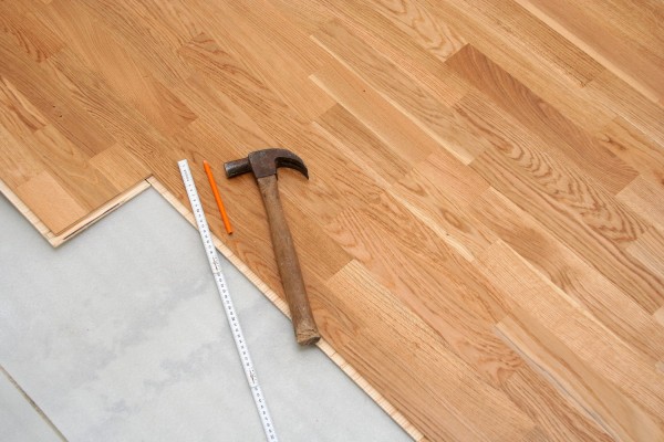

Начинать укладку нужно от стены и лучше от той, возле которой пол более всего виден. Первую доску укладывайте пазом по длинной стороне к стене, в торце первых досок спиливайте гребень, если он мешает укладке (в том случае, если торцевая стена не ровная). Ваша задача сначала уложить первый ряд, поэтому выполняйте его, вставляя гребень каждой последующей доски в паз предыдущей. Для того чтобы обеспечить плотное прилегание, используйте молоток и деревянный брусок, аккуратно постукивая молотком по бруску, приложенному к торцу ламинатной доски. Соединение должно быть достаточно плотным, но не излишним, иначе можно повредить верхнюю пленку доски. Второй ряд начинайте укладывать не с целой доски. В целом напольное покрытие не должно иметь совпадений стыков в соседствующих рядах. Вовсе не обязательно, чтобы стык приходился точно на середину доски из предыдущего ряда, длина может быть произвольной, но не совпадать с длиной рядом лежащей доски. Соединяйте сначала длинные стороны, для этого примерно под углом в 450 наденьте паз на гребень и опустите доску достаточно резко до щелчка. Щелчок указывает на замыкание и то, что соединение установлено. Следующую доску замыкайте с предыдущим рядом, обеспечив ближайшее расстояние торцов. Замкнув доски, с помощью молотка и бруска сдвигайте доску вдоль замка до полного торцевого смыкания и т.д.
Распил досок можно производить ручной ножовкой по металлу или циркулярной пилой. В местах, где выступают трубы отопления, выпиливайте овальные выемки лобзиком. Для того чтобы не отклоняться от линии распила, организуйте постоянную уборку опилок во время пиления. Сдувайте их пылесосом или вентилятором.
