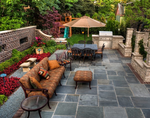

Делаем основание
Округлые формы придают любому интерьеру мягкость, уют и спокойствие, поэтому при выборе формы патио лучше отдать предпочтение кругу или овалу. Для создания круглого патио понадобятся два деревянных колышка, соединенных между собой веревкой. Между колышками должно быть расстояние, равное радиусу будущей площадки. Площадка получиться правильной круглой формы, если один из колышков воткнуть в землю, а другим очертить круг, натягивая веревку. Чтобы граница не потерялась, можно проложить по ней тяжелый резиновый шланг, толстую веревку, насыпать гашеную известь или мел.
Далее нужно произвести выемку грунта с очерченной площади на глубину около 20 см, сделать это можно с помощью штыковой и совковой лопаты, ломик может понадобиться в том случае, если в грунте попадутся камни. Полученное корыто засыпают песком любой фракции, поверхность выравнивают обратной стороной граблей и обильно поливают. После полива песок уплотняется и оседает. Если слой углубился ниже границы площадки, необходимо досыпать его. Слой песка должен быть не ниже поверхности земли или немного возвышаться над ней. После этого поверхность снова необходимо разравнять. Если в хозяйстве имеется гладилка, то лучше использовать ее. Песчаная подушка предназначена для укладки на нее камней.
Выбор покрытия для патио
Выбор материала для патио полностью зависит от личных предпочтений, можно применять цементные плиты, терракотовую плитку, натуральный или искусственный камень, тротуарный кирпич. Не редко применяют доски в качестве покрытия площадки, но это не практичный вариант, поскольку дерево подвержено быстрому разрушению. В большинстве моделей патио участвует второй материал, т.е. если в качестве основного материала, например, используют плиты, то по периметру площадку обрамляют полосой из узких блоков или пускают полосу через всю площадку, как бы разделяя ее. В кирпичное основание делают вставки из булыжника, гравия и т.п.
Рекомендуется использовать для круглого патио прямоугольные, треугольные и квадратные плиты, в этом случае площадка получается более привлекательной. Нужно использовать материал толщиной не менее 4 см, более тонкие материалы менее устойчивы к механическим нагрузкам и могут разрушиться под воздействием веса установленных на площадку предметов.
Цвета можно выбирать любые, наиболее приятными для взгляда являются цветовые сочетания, приближенные к натуральным природным, поэтому слишком ярких цветов лучше избегать. Материал должен сочетаться с остальным оформлением двора, дома, построек, дорожек.
Разные материалы обладают разными характеристиками: время нагревания, остывания, способность отражения или поглощения солнечных лучей. В южных районах целесообразнее использовать более светлые тона покрытия, в средних и северных, наоборот, имеет смысл выбирать более темные цвета для патио. Оригинально смотрится патио с эффектом состаренности.
Сегодня в магазинах строительных материалов можно приобрести готовые мозаичные покрытия для патио.
Патио
Каменные работы
При укладке материала, необходимо соблюсти одно важное условие, поверхность площадки должна быть максимально ровной, поэтому при выборе материала не упустите этот важный момент. Ровный пол позволит установить на патио любую мебель, вазы, по ровной поверхности удобно ходить. Камни укладываются на площадку по принципу от крупных к мелким, т.е. по краям располагают наиболее крупные детали, а в центре мелкие составляющие. Для измельчения плит могут понадобиться электроинструменты или долото и молоток.
После того, как камни будут уложены и выровнены на песчаной подушке, площадку необходимо вновь засыпать песком для того, чтобы заполнить все щели и сгладить имеющиеся неровности. Лишний песок необходимо смести с площадки мягкой щеткой с длинным ворсом или веником и хорошо полить. Через некоторое время нужно вновь засыпать площадку песком, смести лишний и снова обильно полить водой. Эту операцию нужно выполнить 2-3 раза для того, чтобы песок хорошо укрепил плиты и уплотнился. После этого можно убрать шланг, обозначающий границу патио и хорошенько утрамбовать землю вокруг площадки.

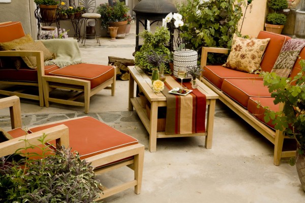

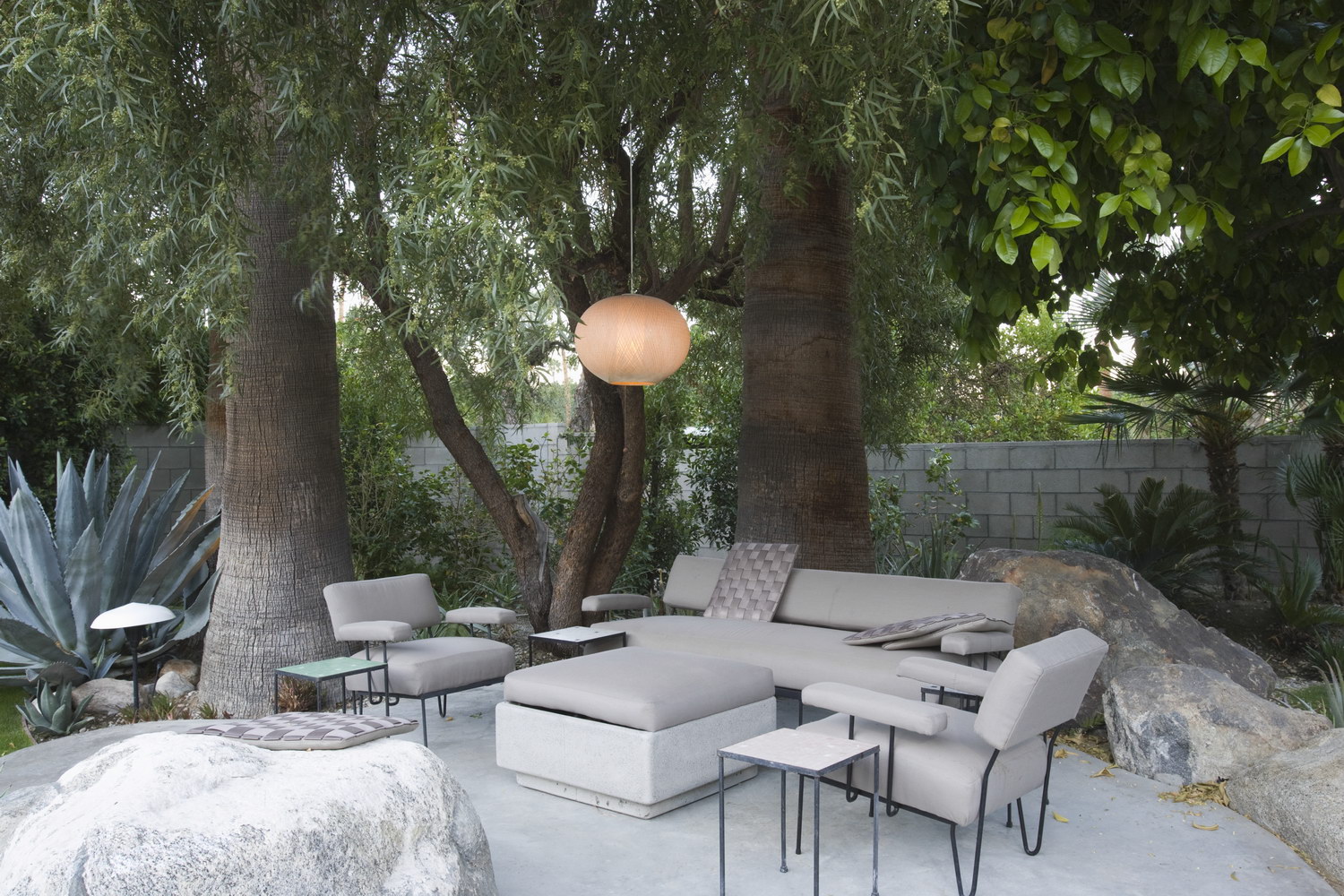

Для того чтобы патио было способно всякий удобный момент соблазнять вас и ваших близких приятным времяпровождением на свежем воздухе, постарайтесь максимально предусмотреть все необходимое для этого: удобные лежаки, кресла, стол. Повесьте рядом с площадкой домики или кормушки для птиц, посадите приятно пахнущие травы, красивые цветы, сделайте навес от дождя, живую изгородь от назойливых взглядов любопытных прохожих.
Мебель для отдыха лучше выбирать из натуральных материалов, хотя сегодня можно выбрать и из искусственных материалов, например, из искусственного ротанга. Она, конечно, будет выглядеть великолепно, но все-таки натуральное дерево более комфортно в использовании, оно не так нагревается на солнце, не пахнет и не выделяет вредных испарений. Если же сделать крышу, то можно использовать и мягкую мебель на площадке для отдыха. Под открытым небом можно использовать мягкую мебель на металлическом каркасе с матрасами и подушками из водоотталкивающих материалов.
