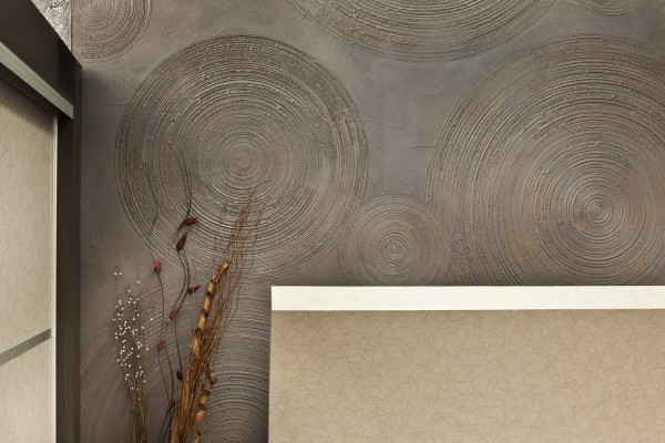

1) «Круги». Их создают при помощи губки, которую, прижав плотно к стене, поворачивают на 180 градусов. Использование губок разной величины позволяет получать круги разных диаметров. В процессе нанесения узора важно следить за силой нажима – он должен быть примерно одинаков.

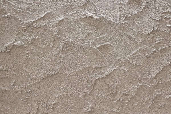

Гранулят или минеральная штукатурка. Особенность данного вида в том, что в структуре материала обязательно содержатся гранулы природного происхождения разного диаметра. Штукатурка наносится шпателем толщиной слоя не более трех зерен. Независимо от создаваемого узора, никогда не подвергается финишному выравниванию. Гранулят часто используют для создания художественных панно, выкладывая контуры узоров разными цветами и защищая созданные элементы малярным скотчем.
