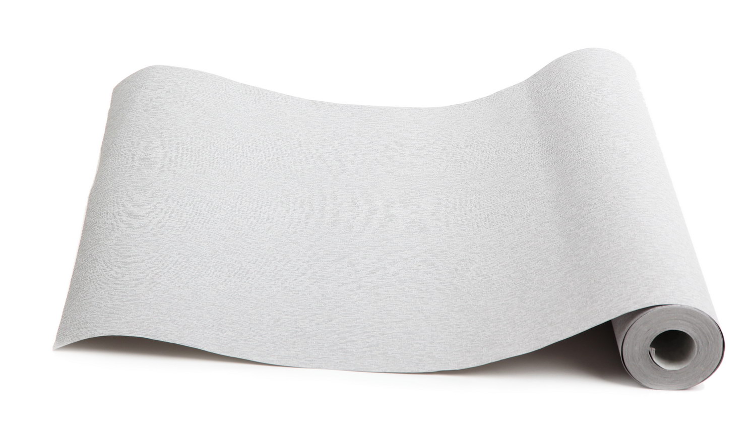

Стеклообои: что это такое?
Стеклотканевыми обоями называется стекловолоконная ткань, изготовленная из особого сырья. Изначально выплавляется стекло из доломита, известняка и кварцевого песка. Затем его расплавляют при температуре порядка 1200С и вытягивают из материала полупрозрачные тоненькие волокна. По легкости и мягкости они напоминают пух. Далее это волокно может обрабатываться двумя различными способами, соответственно, и результат получается различный.
Если спрессовать бумажным мокрым способом тонкое стекловолокно, получится так называемый малярный стеклохолст или паутинка. Это немного рыхлый, менее плотный материал, который при нанесении на поверхность армирует трещины и дает бархатистую ровную поверхность. Самые известные марки стеклохолста – немецкие «Oscar», «Wellton» и «Schuller». Второй вариант обработки – прядение волокна в нити, из которых впоследствии на специальном оборудовании ткут разнофактурное стеклополотно.
Принято считать, что стекловолоконная ткань в основном выпускается с ограниченным набором рисунков, среди которых традиционные «полосочки», «ромбики» и «клеточки». Это давно уже не так. У каждого уважающего себя производителя обязательно выпускается нестандартная коллекция жаккардовых обоев. Среди них можно найти полотна, имитирующие кожу крокодила и других рептилий, с иероглифами, с причудливым растительным орнаментом и прочими вариантами. Кроме того, наносить на стеклообои краску можно не только сплошным покрытием, но и в трафаретной или ракельной технике, что открывает широкие просторы дизайнерской мысли.

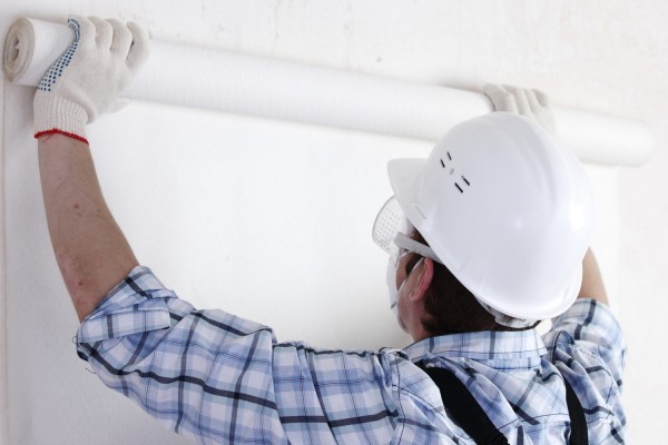

Клеим стеклотканевые обои
Перед началом работ следует создать благоприятный микроклимат в помещении. Стеклообои – довольно капризный материал, который совершенно не переносит в процессе оклеивания и сушки чрезмерно высоких температур, повышенной влажности, прямых солнечных лучей и сквозняков. Рекомендуемая температура в комнате не должна превышать 25С и не быть ниже 18С. Влажность нужно поддерживать в пределах 70%, запрещается клеить стеклополотно в помещениях со слишком сухим воздухом.
Начинают работы с подготовки поверхности. Все старые покрытия необходимо снять, убирая даже самые мелкие фрагменты. Если на плоскости есть трещины, неровности или любые другие дефекты, от них необходимо избавиться. Следует зашпаклевать все неровности, просушить материал и зачистить плоскость наждачной бумагой или же специальным инструментом. Затем основа хорошо грунтуется. В качестве пропитки можно взять сильно разведенный клей, приготовленный для стеклообоев. Так же подойдет и специальная грунтовка, подобранная с учетом материала основы. После грунтования поверхность тщательно просушивают и после этого приступают к дальнейшим работам.
Начинаем раскрой обоев. Рулоны острым ножом разрезаются на полосы, равные по длине оклеиваемой поверхности, плюс небольшой, порядка 10 см, запас на выравнивание. При раскрое нужно учитывать, что обои имеют ярко выраженную изнаночную и лицевую сторону. Чаще всего покрытие закатывается в рулон лицевой частью внутрь. Однако чтобы быть уверенным, стоит найти цветную полосу, которой производитель в обязательном порядке маркирует изнаночную сторону полотна. Она же поможет определиться с направлением вертикального узора. Кроме того некоторые производители могут помечать цветом небольшие по площади дефекты полотнища, компенсируя их увеличением длины рулона.
Основное отличие в наклеивании стеклообоев заключается в способе нанесения клея. Он наносится не на полотно, а на основу. Первое полотнище приклеивают от угла, двери или окна. После раскроя полотен на основании размечают место для первой полосы. Это должна быть ровная линия, которую наносят на стену, используя отвес. Клей на основу укладывают полосой, ширина которой не должна больше, чем наполовину превышать ширину обоев. Полотнище прикладывают к проведенной разметке и, используя пластиковый шпатель, аккуратно разглаживают. Небольшой нюанс: кромку полосы плотно приглаживать не следует, поскольку к ней будет стыковаться следующая полоса.
Излишки полотна обрезаются острым канцелярским ножом, можно помогать в обрезке шпателем. Далее клеем намазывается участок основания под вторую полосу и процедура повторяется. Полосы укладываются встык, так, чтобы между ними не было и малейшего зазора или перехлеста. После того, как стык идеально выровнен, он тщательно проглаживается пластиковым шпателем. Чрезмерных усилий в этом месте прикладывать не рекомендуется. Шов проглаживается в последнюю очередь, так, чтобы давление производилось на оба полотна одновременно, и кромка шпателя не попадала на стык полотен. Если выступил клей, его аккуратно убирают чистой ветошью. После поклейки обоев клею дают полностью просохнуть, что происходит не менее чем через сутки после окончания работ.

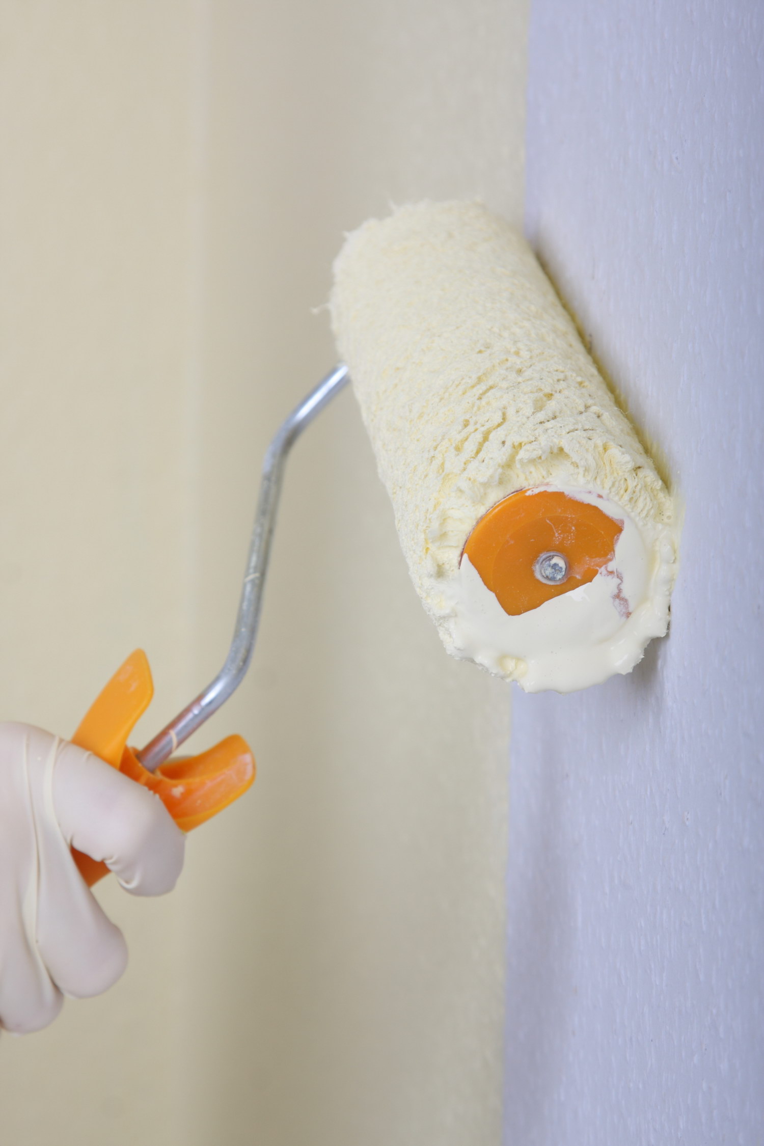

Покраска обоев
Красим покрытие
Приступать к покраске можно сразу после того, как просохнет клей. Перед началом работ поверхность лучше всего загрунтовать, чтобы минимизировать расход краски. Подойдет клеевой раствор или специальная грунтовка. После грунтования нужно опять дождаться высыхания обоев. Перед началом работ все участки, которые могут быть запачканы краской, например, потолок, примыкающий к стене, проклеиваются малярным скотчем. В начале тонкой кисточкой выполняются все «ответственные» работы: прокрашивается стык потолка и стены, углы, соединения стены и плинтуса и т.п.
Затем берется валик с «меховой» шубкой, которая позволяет прокрашивать рельефный рисунок, и окрашивается остальная поверхность. Так же можно воспользоваться краскопультом или широкой кистью, как будет удобнее. Общее правило: красить лучше всего при ярком свете, чтобы тщательно контролировать качество окрашивания рельефного рисунка. Особенно это касается светлых оттенков, дефекты на которых гораздо сложнее увидеть. Все замеченные пропущенные участки сразу же закрашиваются.
Повторно наносить краску можно не менее чем через 12 часов, то есть после полного высыхания первого слоя. В этот раз еще более внимательно следует следить за непрокрашенными участками. Нужно помнить, что каждый слой краски уменьшает рельефность покрытия. Стандартная гарантия производителя – 12 покрасок. Именно поэтому в процессе окрашивания нужно помнить о чувстве меры. Слишком толстый красочный слой может выровнять рельеф поверхности и даже своим весом оторвать обои от стены. При этом тонкий слой даст неравномерное «пятнистое» окрашивание.
