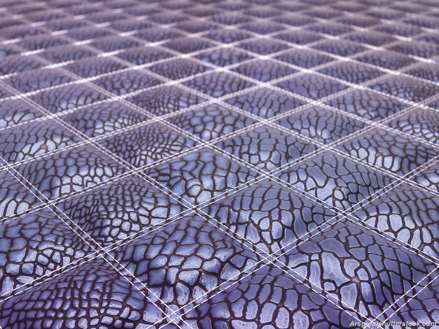

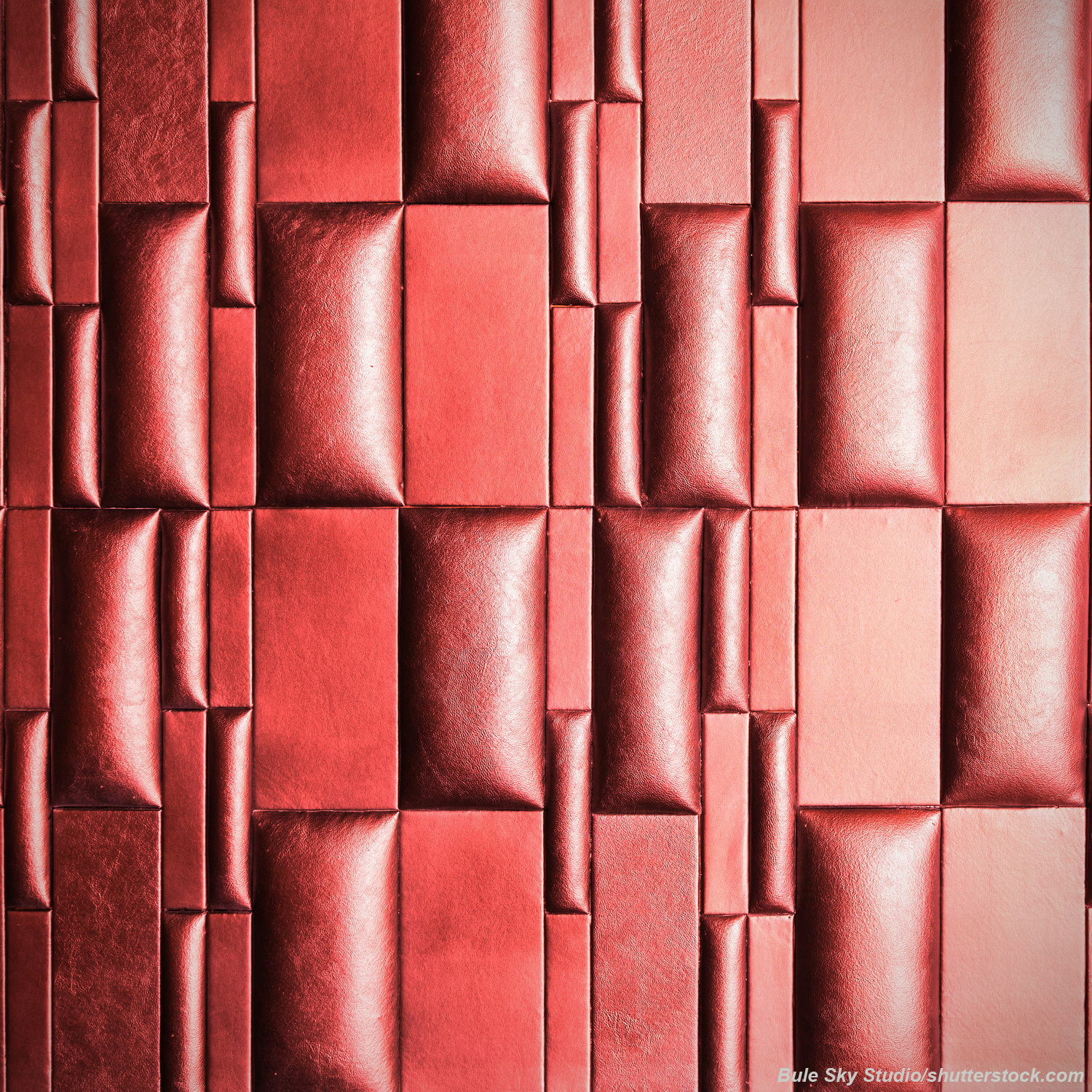

Настенная кожаная плитка обычно выглядит объемно. Такой эффект достигается, благодаря ее трехслойной структуре. Первый слоя, как и в напольном варианте, отвечает за прочность, поэтому для него используют картон или целлюлозу. Второй слой – поролоновое наполнение, которое как раз и придает плиткам объемность. Третий слой – декоративная поверхность. Здесь дизайнеры строительных компаний позволяют себе экспериментировать. Конечно, когда используется натуральный вариант, новаторский подход – это излишество, но вот с искусственным материалом есть где разгуляться фантазии. Поверхность настенной плитки из искусственной кожи имитирует пробку, металл, дерево, ткань. Естественно, не обошлось и без подражания коже экзотических животных – крокодилов, змей, игуан. Кроме того, существует возможность заказа индивидуального рисунка или тиснения.
Формы кожаных плиток для стен разнообразны, как и материал, который они имитируют. Здесь можно встретить: восьмигранники, шестигранники, волны, прямоугольники и квадраты. Но если вы мечтаете об ином варианте, например о плитке треугольной формы, то оформить заказ на индивидуальное изготовление обычно не проблема.
