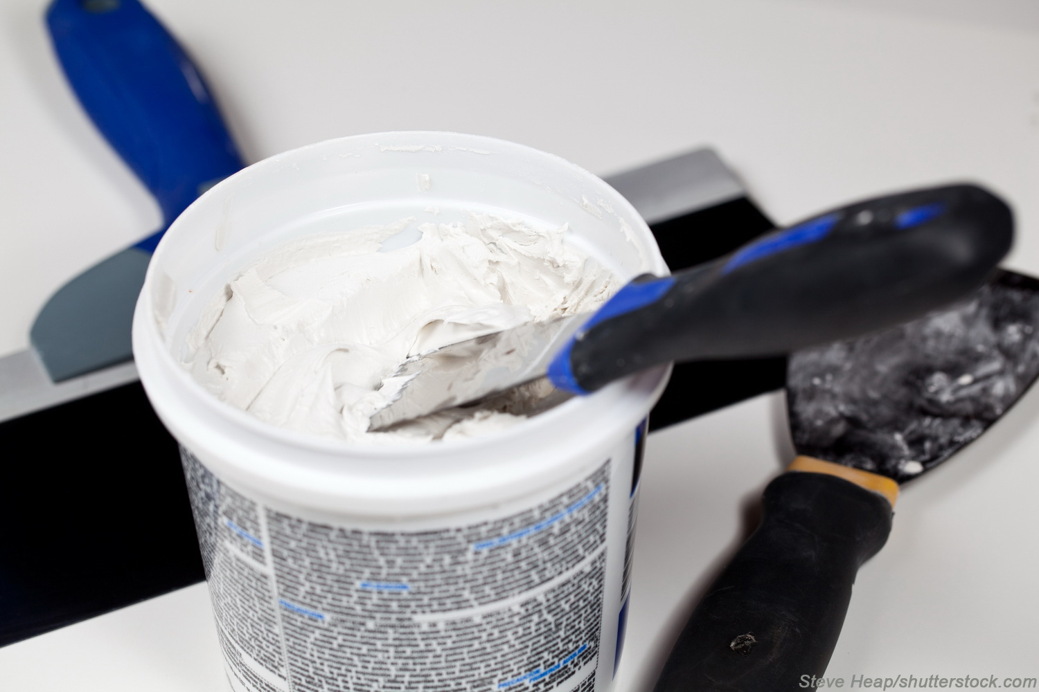

Для устранения течей прекрасно подходит следующая технология с применением проникающей гидроизоляции. Место повреждения (шов или трещину) немного расширяют и углубляют, придавая выбоине вид конуса, расширяющегося вовнутрь.
Замешивают тестообразный густой раствор, такой, чтобы была возможность вылепить пробку по форме выемки в бетонной поверхности. Здесь важно все работы выполнять очень оперативно: время на смешивание не должно занять более 2-х минут, ремонт отверстия или трещины — 3 мин.
Затем нужно поместить заглушку в промоину и крепко прижать руками или чем-то из подручных средств на пару минут. Этого времени достаточно, чтобы раствор схватился и начался активный процесс кристаллизации.
Участок поверхности, подвергнутый ремонту, нужно выровнять, используя раствор для стыков и швов. Далее следует обработка с помощью жидкого раствора для проникающей изоляции.
