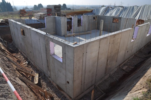

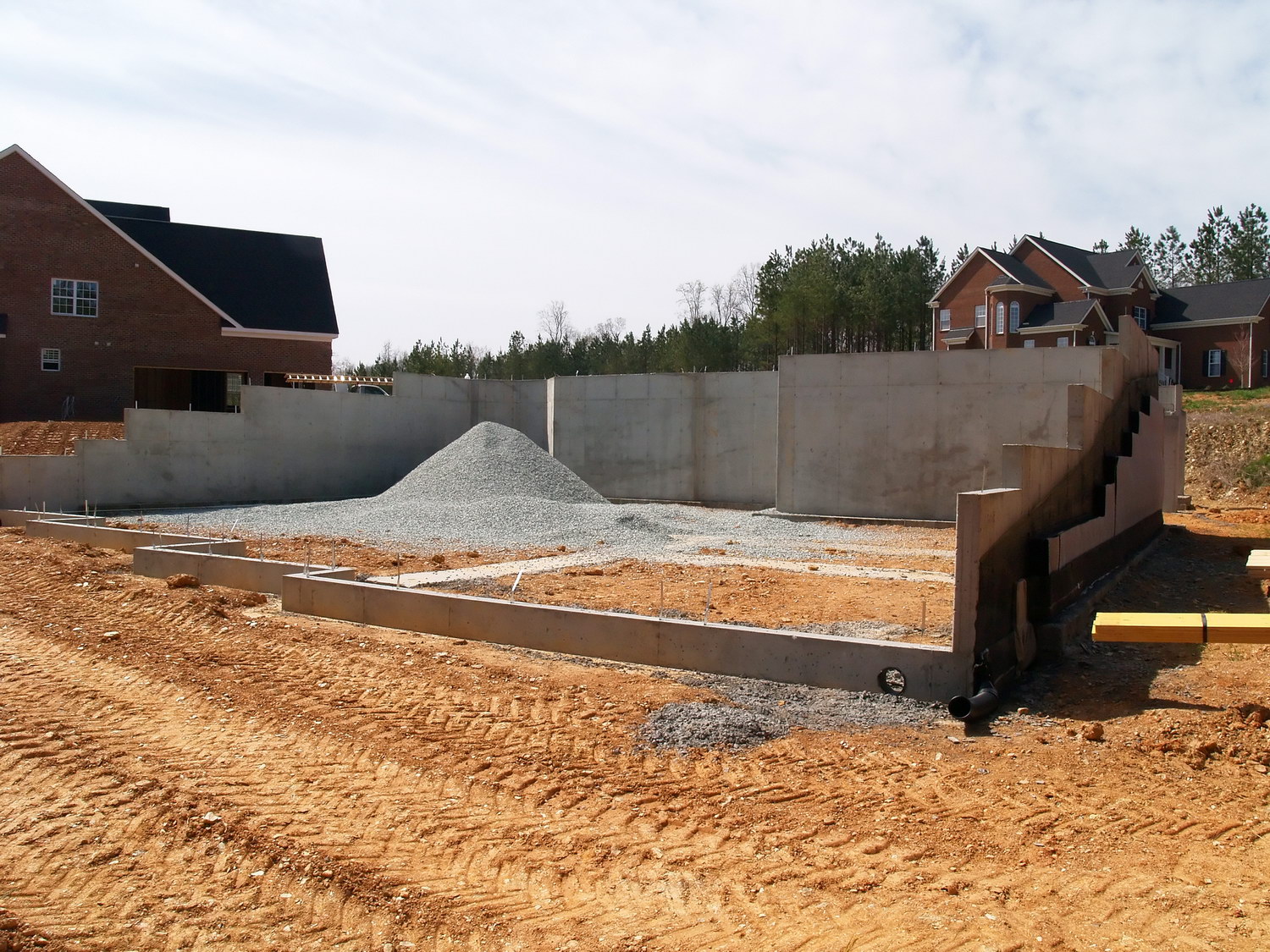

1) Строительство фундамента, гидроизоляционные работы.
2) Установка опалубки. Ее собирают из специальных пенополистирольных форм, которые фиксируют при помощи профиля. Чтобы в процессе заливки бетон не просачивался сквозь щели, предусмотрена система «шип-паз». В результате такого крепления детали плотно прилегают друг к другу, а на месте соединений не возникает бетонных наплывов. Формы для опалубки делают на заказ, учитывая индивидуальные размеры. Существуют определенные стандарты, по которым толщина стенок пенополистирольного блока может быть от 55 см до 75 мм, а расстояние между ними, предназначенное для заливки бетона, 150 мм.
3) Заливка бетона. Раствор помещаю внутрь формы и уплотняют при помощи специального инструмента. Наиболее эффективен глубинный вибратор, при этом оптимальный слой бетона – 50 см. Теплые смеси применять не рекомендуют, так как пенополистирол имеет низкую паропроницаемость, вследствие чего возможно образование конденсата, а в дальнейшем – грибка и плесени.

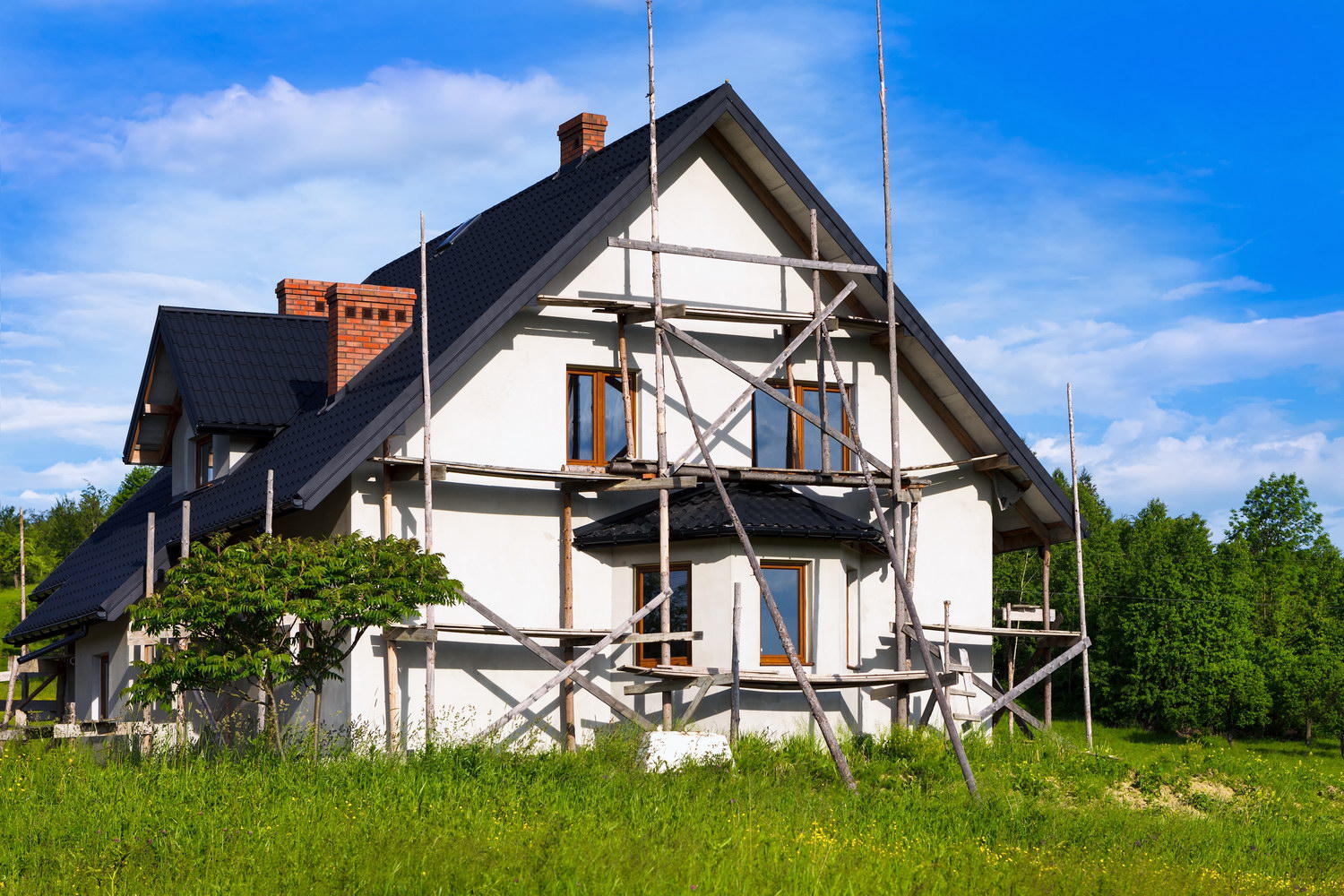

4) Отделка стен. Этап утепления пропускают, так как функцию теплоизоляции выполняют пенополистирольные заготовки. Стены обычно покрывают декоративной штукатуркой, облицовывают плиткой или сайдингом.
Главный недостаток коттеджа, возведенного данным способом, – невозможность «дышать», поэтому нужно еще на этапе планирования тщательно продумать систему вентиляции.

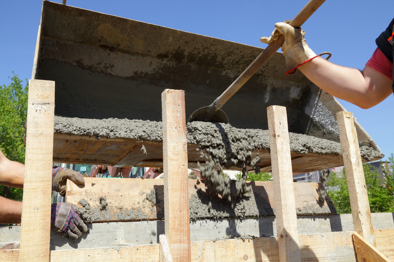

Каждый коттедж имеет свои нюансы, поэтому опалубка изготавливается в индивидуальном порядке. Расстояние между элементами форм рассчитывают, исходя из климатических условий: чем севернее регион, тем мощнее должна быть бетонная стена. Для фиксации листов или щитов используют шпильки, «одетые» в гофру. Гофрированные трубки необходимы, чтобы исключить соприкосновение крепежа и бетона.
Для дополнительного укрепления стен из бетона традиционно применяют армирование: устанавливают арматурный каркас или специальные сетки из стали и пластика. Следует учесть, что металлические элементы арматуры будут охлаждать бетон, то есть потребуется дополнительная теплоизоляция.
Заливка и уплотнение бетона проводятся аналогично предыдущей технологии. Глубина разово залитого раствора не должна превышать 0,5 м. Глубинным вибратором необходимо «пройтись» вдоль всего слоя, особое внимание уделив углам. Как только схватится нижний слой, опалубку необходимо снять и переставить на уровень выше – и так до конца.
Срок полного созревания бетона – 5-6 недель. Только после его полного затвердевания рекомендуют приступать к теплоизоляции и облицовке стен. В качестве утеплителя используют экструдированный пенополистирол, теплую штукатурку, минвату – все эти материалы хорошо сочетаются с вентилируемыми фасадами.

Отдельно следует продумать устройство фундамента. Чаще всего монолитный коттедж возводят на свайно-ленточном фундаменте, с надежной гидроизоляцией и последующей отделкой.
