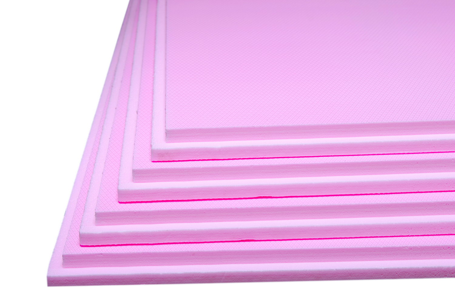

  • Экструдированный пенополистирол, ЭППС. Материал с особой структурой, состоящей из закрытых мелких ячеек. Благодаря этому считается одним из лучших теплоизоляторов.

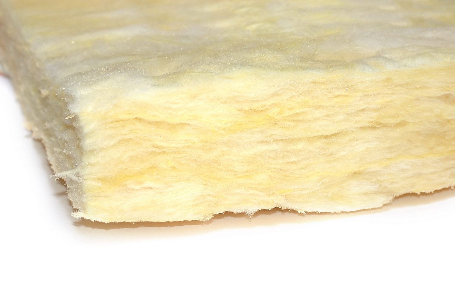

  • Минеральная вата. Волокнистый материал, получаемый из расплавов металлургических шлаков, их смесей, а так же некоторых горных пород. Выпускается в виде плит стандартного размера.

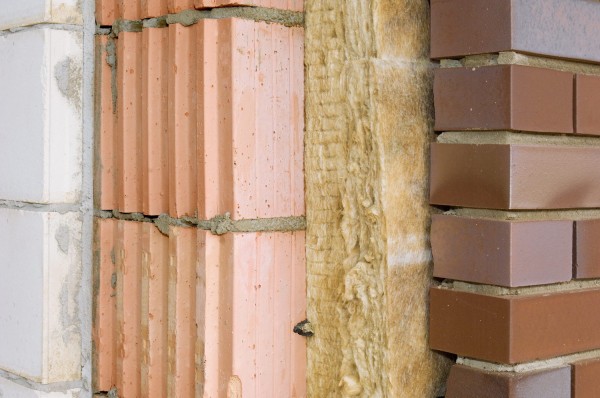

Монтаж минеральной ваты
Работа с пенополиуретаном
Вспененная жидкость, которую представляет собой утеплитель до застывания, достаточно сложна в монтаже. Именно поэтому чаще всего материал используют для утепления скатов крыш или чердачных помещений. Впрочем, можно его применять и для внешней теплоизоляции кирпичных стен. Единственный нюанс: чтобы сформировать утепляющий слой нужной ширины, из брусков или металлического профиля монтируется каркас, оборудованный внешней ветрозащитой. Непосредственно в него производится заливка пены. Существует так же метод напыления состава, который используется в случаях, когда толщина утеплителя должна быть небольшой. Достоинство метода заключается в том, что достигается максимальная адгезия с поверхностью, позволяющая обеспечить отличную теплоизоляцию. По окончании работ утеплитель можно окрасить водоэмульсионной краской или установить поверх него финишное отделочное покрытие.

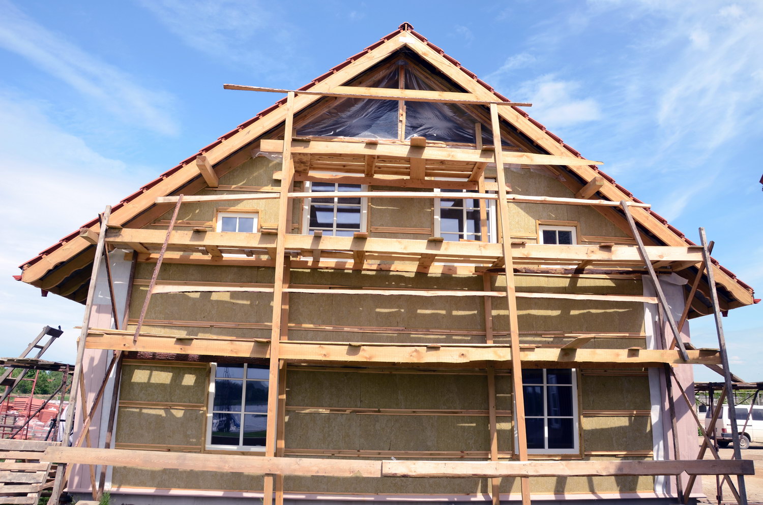

Для работы с этим утеплителем понадобится установить обрешетку и каркасную систему, которая необходима для плотной посадки материала на стене. Обрешетка монтируется из деревянных брусков. Ее шаг должен быть на 2-3 см уже, чем ширина листа ваты. В этом случае покрытие встанет на место плотно, без ненужных зазоров. Одновременно с обрешеткой устанавливаются анкера, на которые впоследствии будут установлены полотнища утеплителя. Специалисты рекомендуют выбирать двуслойное покрытие для неровных стен. Более мягкий слой устанавливается непосредственно к стене, так удастся добиться более хорошего сцепления между утеплителем и основой.
Финишная отделка теплоизолирующего материала может быть различной. Чаще всего используется оштукатуривание по ранее установленной армирующей сетке. Так же часто применяют закрепление покрытия внешней обрешеткой с обязательной ветрозащитой. Поверх нее устанавливается различная облицовка: от вагонки и сайдинга до кирпича. Так обустраивается практичное вентилируемое трехслойное утепление, использующееся в самых разных климатических зонах.

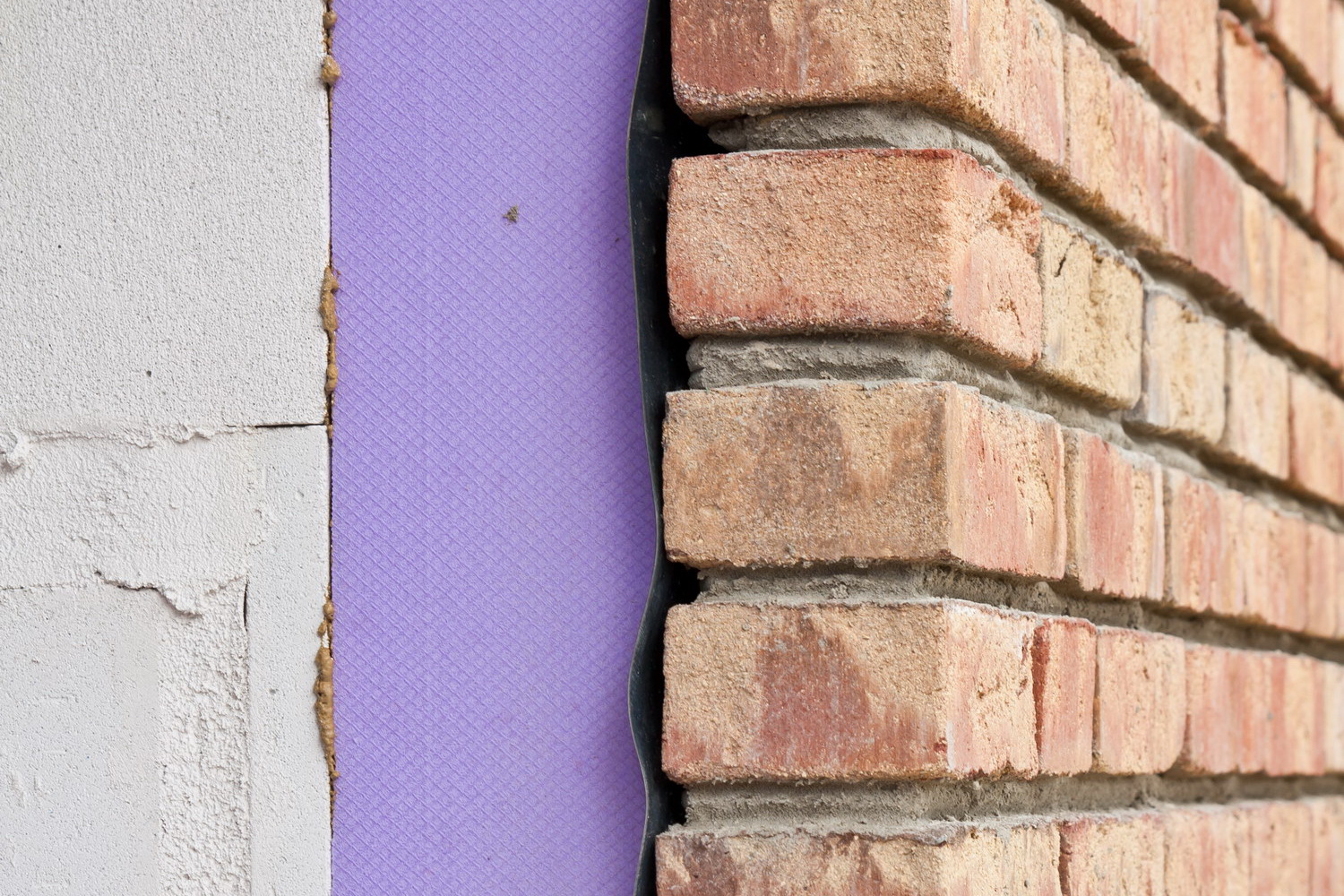

Изоляция пенополистиролом
Это, пожалуй, наиболее простой способ утепления. По низу сооружения устанавливается небольшая полочка из уголка. Она необходима для выравнивания полотен утеплителя. Для крепления пенополистирола используется специальный клеящий состав. Он наносится на каждый лист тонким слоем, желательно без пропущенных участков. Затем полотнище устанавливается на место и сильно прижимается к стене. Установка контролируется при помощи контрольной сетки из отвесов и маяков.
Чаще всего предполагается установка нескольких слоев материала. В таком случае нужно помнить, что каждый последующий ряд можно монтировать только после того, как установленный перед этим уже «схватился». Как показывает практика, лучше всего устанавливать полотнища со смещением на половину предыдущего ряда. Рекомендуется укреплять полотно анкерными креплениями, следовательно, каждое крепление будет удерживать не только углы верхней пластины, но и середину полотен предыдущего ряда.
Все стыки листов следует проклеить армирующей штукатурной лентой. Участки возле оконных проемов и углов зданий подвержены большей опасности разрушения, поэтому утеплитель должен быть дополнительно укреплен металлическими уголками. Поверх смонтированной теплоизоляции укладывается армирующая сетка и проводится оштукатуривание. В результате должна получиться ровная поверхность без открытых мест или зазоров, по которым до утеплителя могут добраться грызуны.
Пенополистирол имеет низкую паропроницаемость, что мешает полноценному отводу влаги от утепленной стены. Поэтому стоит задуматься по поводу монтажа конструкции с вентилируемым или, если это невозможно, хотя бы частично вентилируемым фасадом. В таком случае влага не будет задерживаться на стене и ее разрушать. По этой же причине перед началом работ следует особенно тщательно просушить утепляемую стену.
