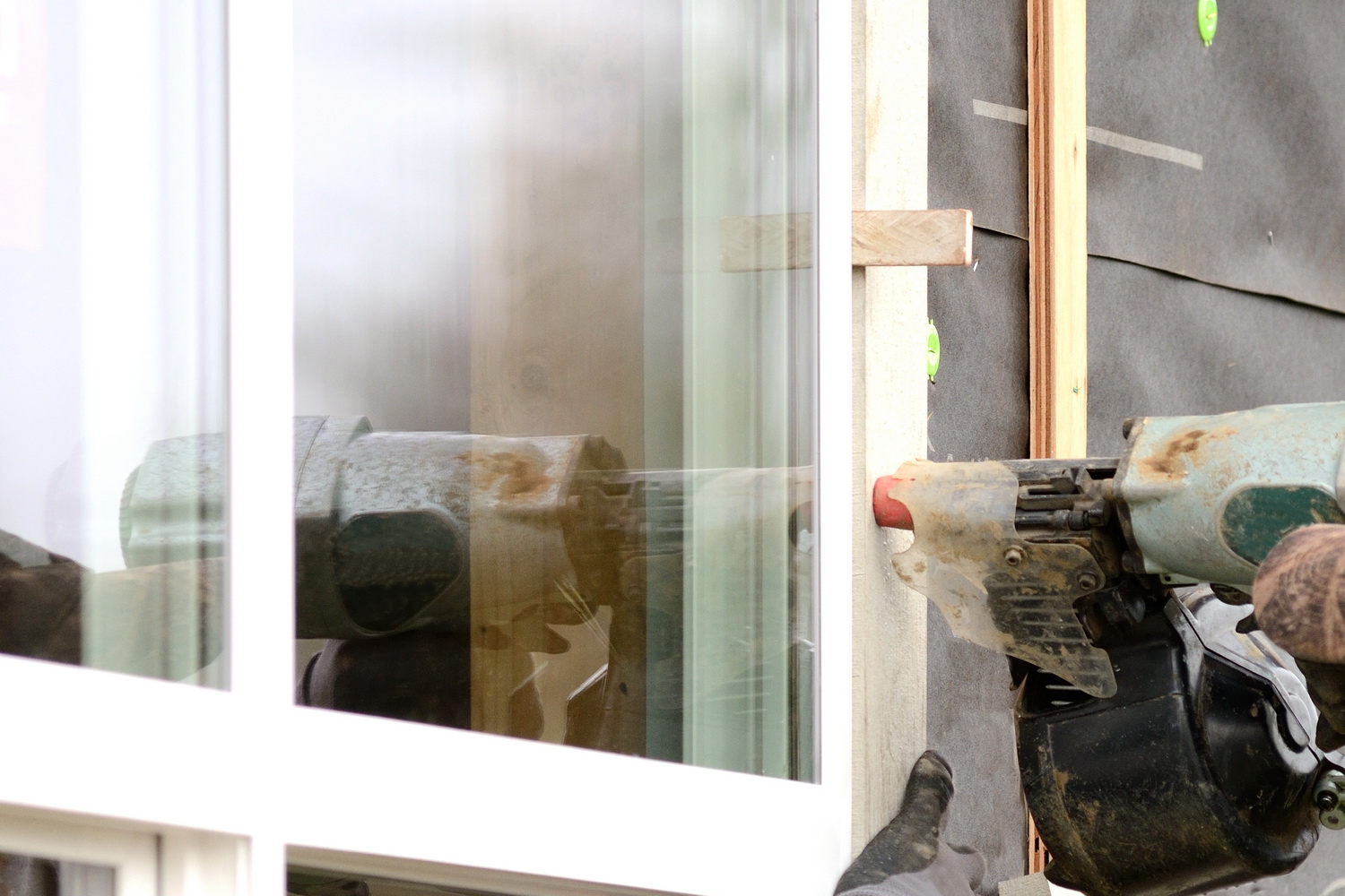

Монтаж на дюбели
Монтаж на дюбели – один из самых популярных способов самостоятельной установки деревянных окон. Преимущества этого метода в том, что коробка после установки в проем не будет подвергаться механическим воздействиям (перекосам и изгибам) и не изменит свое положение, как в случае с монтажом при помощи анкеров. Кроме того, пустотелые дюбели – отличные естественные стопоры, что позволяет коробке удерживаться на заданном уровне без нежелательных смещений. Еще одно преимущество сквозной установки – монтаж без использования специальных инструментов. Сколы около шурупов, возможные в процессе установки, хорошо скрываются специальными декоративными заглушками.
Работы проводятся в следующем порядке:
  • Готовим проем. Он должен быть по возможности ровным и гладким. При помощи зубила устраняем всевозможные дефекты, стараясь максимально выровнять поверхность. Очищаем проем от грязи и пыли. Намечаем место расположения конструкции. Наносим на нижнюю часть проема герметик и прямо на него укладываем уплотнитель.
  • Устанавливаем коробку и расклиниваем ее деревянными колышками. Проще всего будет сделать это, предварительно сняв створки с оконной конструкции. При помощи уровня выравниваем раму, подкладывая при необходимости брусочки.
  • Закрепляем конструкцию при помощи дюбелей. Сверлим профиль вместе с рамой до проема. Вставляем дюбель и крепим саморез.
  • Устанавливаем на места снятые ранее створки. Надеваем их на шарниры и, приподняв, вкладываем в раму.
  • Проводим изоляционные работы. Их проведение будет зависеть от того, какой материал предполагается использовать в качестве изолятора. Чаще всего это монтажная пена. Она равномерно, без прерываний наносится по всему периметру конструкции. Щель задуваем в два или три прохода небольшими «колбасками» пены от середины и внутрь, а потом так же, но от середины и наружу. Так состав распределится наиболее равномерно и давление, создаваемое им, не поведет раму. Можно так же устанавливать специальную ограничительную распорку из доски, чтобы избежать чрезмерного количества пены. Защитить зазоры от температурных перепадов можно с помощью правильно подобранной герметичной компрессионной ленты.
  • Регулируем механизм. Выполнять операцию следует одновременно в нескольких точках, придерживаясь при этом рекомендаций производителя. Все металлические элементы обязательно смазываем. Устанавливаем необходимую фурнитуру.
  • Монтируем подоконник и переходим к финишной отделке. Обрезаем излишки высохшей пены и покрываем изолятор цементным раствором. Срезы можно дополнительно защитить от пагубного воздействия солнечных лучей специальной лентой, обеспечивающей так же и герметичность конструкции. С помощью силиконовой замазки выполняем гидроизоляцию снаружи рамы и устанавливаем отливы.
