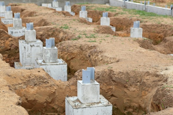

Самый экономичный вид фундаментов, минимален по расход материалов, прост в изготовлении. Представляет собой отдельные столбы и применяется при строительстве зданий, которые не нуждаются в сплошной ленточной опоре. Это лёгкие дома, в конструкции которых предусмотрен несущий нижний брус (каркасные конструкции всех типов) и сооружения, стены которых состоят из горизонтальных крупноразмерных элементов (все виды деревянных срубов).
Так же, как и для ленточного, нижнюю отметку столбчатого фундамента можно расположить ниже нормативной глубины промерзания. Либо он может быть мелкозаглублённым. Первый вариант надёжен, основание столбов не будет подвергаться силам морозного пучения. Второй при правильном устройстве не менее прочен, но обходится значительно дешевле и применяется чаще. В средней полосе России достаточно расположить низ столбов на 40-60 см ниже уровня почвы. Однако, если грунт имеет признаки пучинистости (содержит глину), под каждым столбом его необходимо выбрать до полной глубины промерзания с запасом вниз в 20 см и заменить на смесь чистого крупного песка со щебнем либо гравием. Песчаную подсыпку обязательно нужно хорошо утрамбовать, обильно пролив водой, это важно.
Шаг столбов определяет их сечение и массивность здания. Чем тяжелей дом, тем чаще должен быть шаг и мощнее столбы. Располагать столбы ближе, чем 1,5 метра друг к другу нерационально, высок расход материала. По максимальной длине ограничений, кроме уже упомянутых нет, но не стоит превышать величину в 3 метра. Для среднего каркасного дома шаг столбов составит 2 метра. Сечение столбов напрямую зависит от применяемого материала и технологий производства работ.

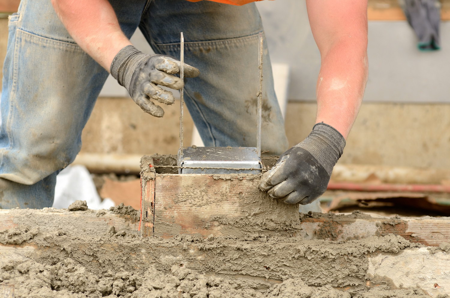

Можно отлить столбы и в съёмной опалубке. Как правило, это деревянные щиты, изготовленные по месту. Существует также качественная и очень удобная индустриальная металлическая опалубка, предназначенная для изготовления колонн. К сожалению, она дорога: покупка в собственность неоправданна, а аренда может быть выгодна только при условии высоких темпов строительства. Сечение железобетонных столбов не может быть меньше, чем 20х20 см при условии хорошего уплотнения бетона и нормального качества смеси. Опять-таки, на всякий случай, под жилой дом лучше поставить столбы сечением не меньше, чем 25х25 см. Кстати, чтобы не заморачиваться с марками бетона, достаточно замешать раствор в пропорции цемент/песок/щебень или гравий в классической пропорции 1/3/5. Цемент должен быть непросроченным, марки 500 или хотя бы 400, без содержания извести (эти данные всегда есть на упаковке). Бетон в процессе заливки обязательно нужно уплотнять глубинным вибратором или хотя бы деревянной палкой. Затем столбики следует смочить и накрыть сверху плёнкой или рубероидом, чтобы из бетона не испарялась влага. Опалубку можно снять не ранее, чем через три недели после заливки.

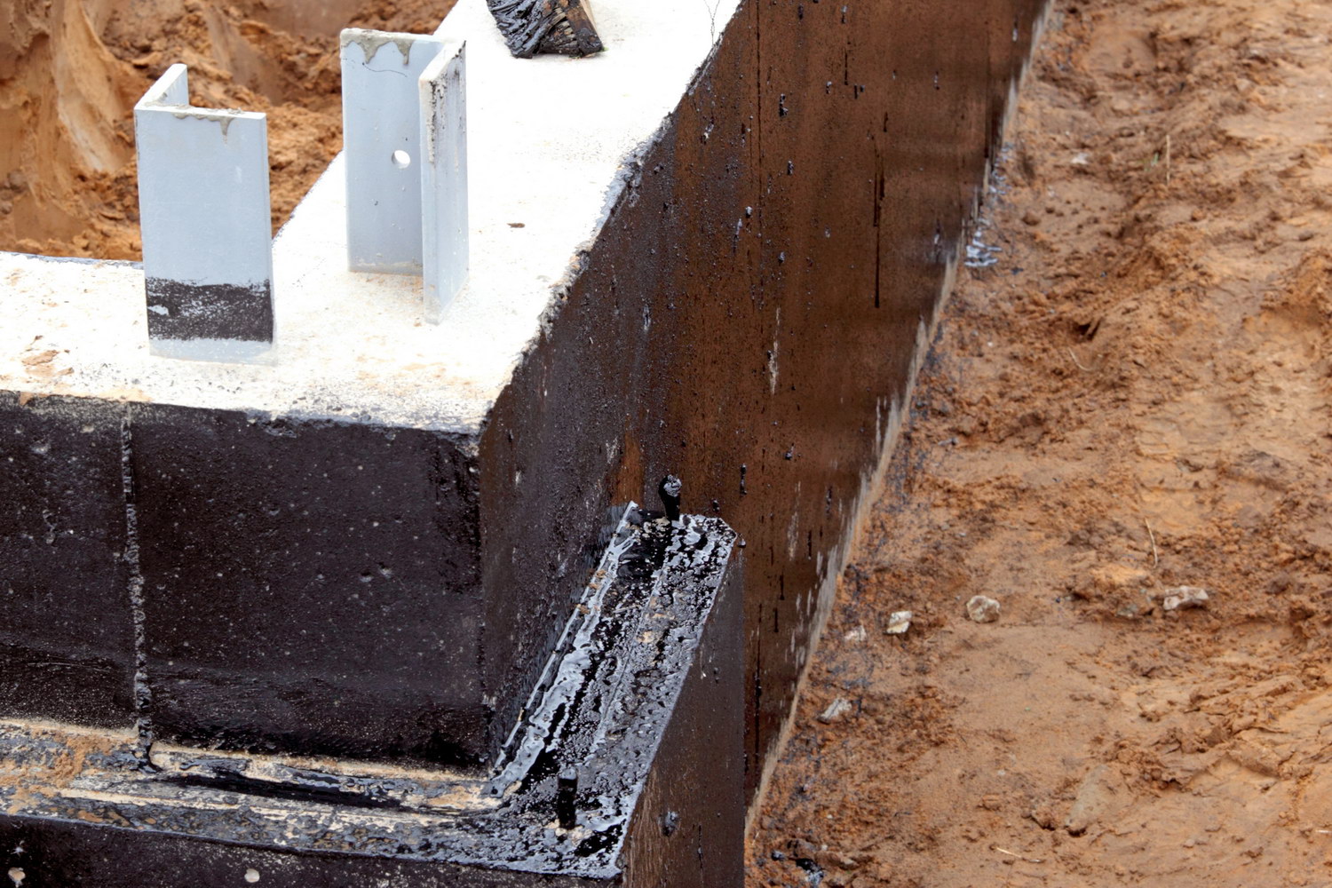

Свайные и столбчатые фундаменты, так же как и иные типы, при необходимости можно гидроизолировать либо утеплить. Для изоляции от влаги применяют стандартные способы: обмазку либо оклейку битумно-полимерными материалами, цементные составы. Нужно сказать, что добиться 100% гидроизоляции не всегда возможно. Полностью изолировать столб можно только при условии отливки его в съёмной опалубке.
