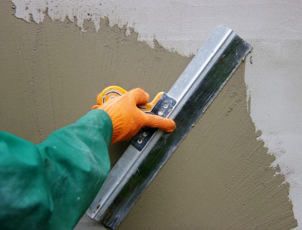

Начинают ровнять стены, т.е. наносить раствор от пола. Для этого смешивают сухую штукатурку с водой в рекомендованных пропорциях. Рецептуру необходимо соблюдать, иначе слишком жидкий раствор будет стекать, плохо удерживаться на стенах, а при высыхании такая поверхность будет вся в мелких дырочках от лопнувших пузырьков воздуха. Слишком густая смесь будет застывать раньше, чем вы успеете ее выровнять.
Емкость, в которой вы будете замешивать раствор, должна быть достаточно широкой, чтобы удобнее было подцеплять смесь на мастерок или шпатель.

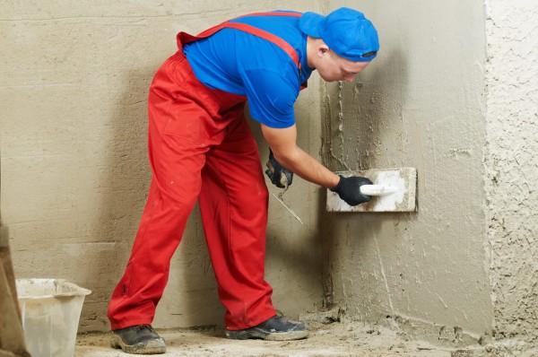

Выполняя штукатурку стен, необходимо освоить основное движение: набрасывание раствора на стену. Делайте это с силой, как будто вы хотите вбить смесь в поверхность стены, тогда она хорошо будет прилипать и вам лишь останется выравнивать ее. Опытные мастера умеют набрасывать раствор мастерком, которым и зачерпывают смесь. Для новичка этот процесс не такой простой, поэтому уместнее использовать тот же мастерок и шпатель или можно еще использовать такой метод: шпателем на кельму положить раствор, затем этим же шпателем брать понемногу смеси и набрасывать на стену. Каждый набрасывает раствор по-своему, поэтому определитесь как вам это удобнее делать. Нанеся, таким образом, раствор на поверхность около 1 м2, выровняйте эту площадь теркой или полутерком. Выравнивают раствор круговыми движениями. Продолжайте делать замесы, наносите штукатурку и выравнивайте поверхность до потолка.
Если в некоторых местах стена имеет волнообразную форму, то заполняйте лишь низкие участки до тех пор, пока не сравняете их гребнями.
Наносите штукатурку на толщину слоя, на которую она предназначена. Не пытайтесь заштукатурить всю площадь за один слой, этого не делают даже профессионалы.
При нанесении базового слоя не обязательно ровнять его идеально, ведь вы будете наносить на него еще не менее 1 слоя.

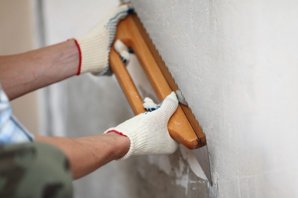

После того, как вы нанесли достаточное количество слоев штукатурки и считаете, что стена довольно ровная, выполните шлифование всей поверхности. Это делается с помощью терки или держателя для наждачной бумаги. Перед покраской или оклейкой стен обоями нанесите на них грунтовку.
