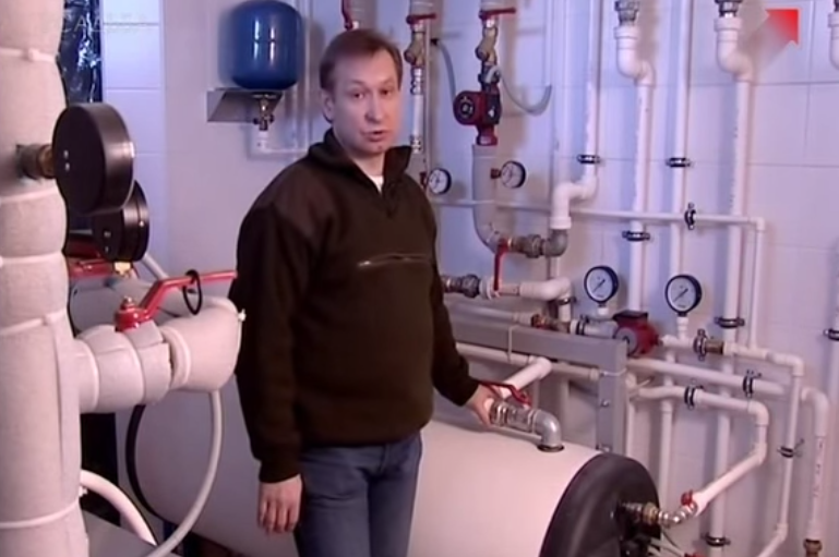

Видео об устройстве канализации в частном доме.
