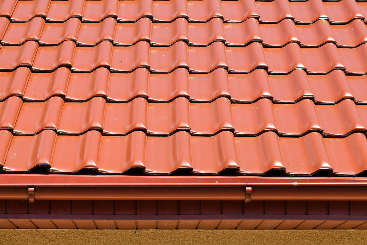

Смонтировав пароизоляционную пленку, поверх нее на обрешетку монтируется металочерепица. Для монтажа листов металлочерепицы применяют кровельные саморезы, отличающиеся от обычного самореза широкой шляпкой и наличием под шляпкой резиновой прокладки.
Следует немного отступить и сказать, если в качестве кровельного материала была выбрана керамическая черепица, то монтаж пароизоляционной пленки производится не по внешней стороне обрешетки, а по внутренней стороне обрешетки. В данном случае керамическая черепица на обрешетку монтируется двумя способами: укладкой в соответствии с предусмотренными замками в черепице или фиксацией черепицы при помощи гвоздей в предусмотренных отверстиях.

Завершается монтаж кровли загородного дома установкой сторонам скатов кровли желобов и водосточных труб. Так же на этом этапе, если производился монтаж металлочерепицы, отступив от края ската кровли 100-150 см, по протяженности ската монтируются снегозадержатели. Данные элементы не позволят, чтобы снег сваливался огромными комьями, и сделают нахождение человека возле стен здания безопасным.
