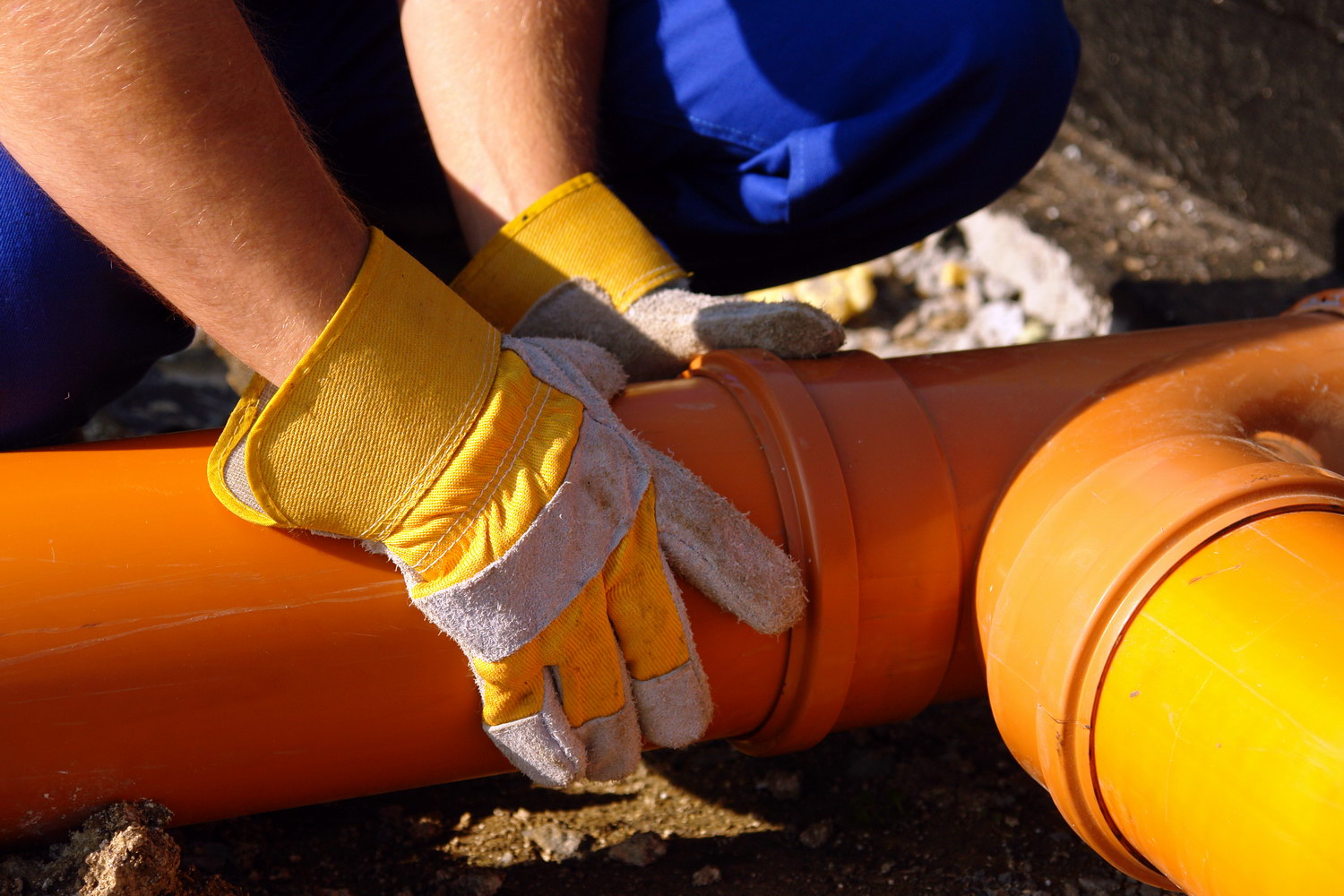

Полностью описать монтаж трубопровода канализации загородного дома можно в отдельной статье, а здесь мы приведем только основные, достаточно простые, правила:
  • правильная последовательность подключения сантехприборов;
  • соблюдение на всех участках достаточного уклона канализационных труб (большой уклон не означает «достаточный»);
  • подбор диаметров труб, соответствующих предназначению;
  • установка прочисток, ревизий и других элементов обслуживания;
  • отсутствие резких перегибов, приводящих к накоплению загрязнений;
  • предохранение наружных участков магистрали от замерзания;
  • надлежащий отвод газов.
