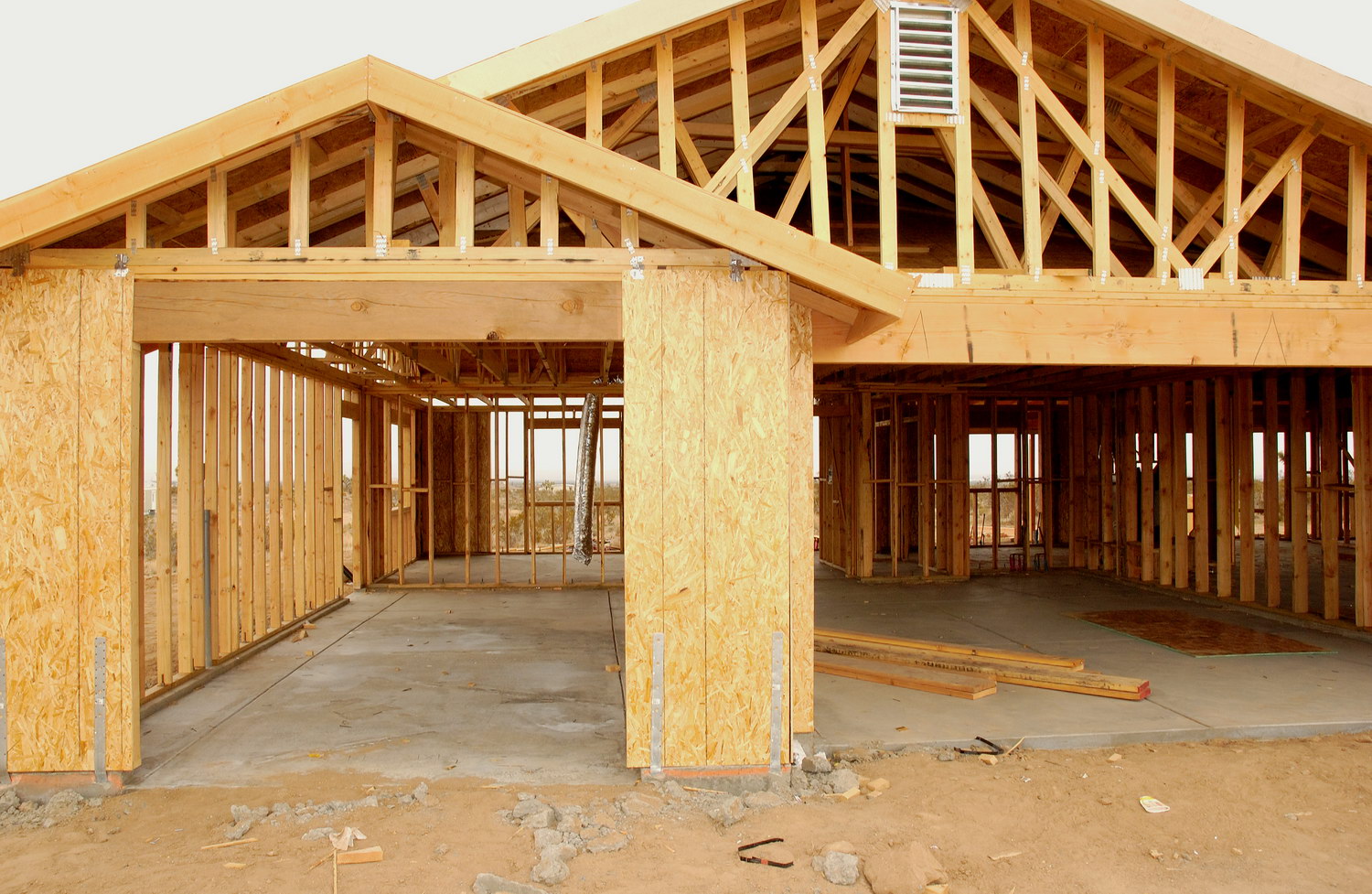

Деревянный гараж
Проектирование и разбивка на местности
Чтобы не ошибиться с размерами будущей постройки, необходимо подготовить проект. В нем будут отображены все линейные размеры, учитывающие и габариты машины, и особенности внутреннего интерьера помещения.
За основу берется проекция наружного контура автомобиля, то есть его параметры с учетом всех открытых дверей, в том числе и багажника. Далее стоит учесть следующие прибавки:
  • со стороны противоположной водительскому сидению – 0,1 метра;
  • с трех других сторон – 0,8 метра;
  • при наличии верстака – дополнительно 0,6 метра до бампера или 0,2 до открытой дверцы.
Если планируются иные интерьерные решения, то они также учитываются в дополнение к базовым замерам.
Высота определяется в зависимости от роста водителя или с учетом открытого капота машины (поднятой задней дверцы у универсала или хетчбэка). К данной величине стоит добавить 0,1 метра или чуть более. Сильно высоким делать потолок не стоит, так как придется увеличивать в дальнейшем расходы на обогрев внутреннего пространства.
Определившись с габаритами, необходимо перенести все размеры на участок, планируемый под строительство. Важно выбрать один из углов, и разметить необходимые величины от него, определив геометрию строительной площадки.
