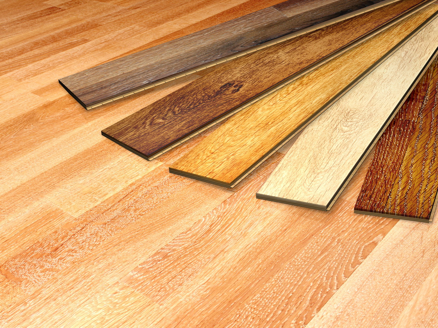

Выпускается покрытие в виде двух- или трехслойной доски. В качестве основы данного материала используется влагостойкая фанера (7-14 мм толщиной), которая не коробится и не допускает сезонных колебаний параметров планок. Стабильность и прочность инженерной доске придает разнонаправленность волокон древесины в слоях фанеры, что обеспечивает преимущество перед иными многослойными покрытиями из дерева.
Трехслойная конструкция имеет верхний слой, представляющий собой шпон ценных пород древесины. Наибольшее распространение получил дуб. Средний слой составляют бруски, тоже из ценных пород, расположенные перпендикулярно по отношению к верхнему слою. Эта конструкция склеивается с еще одним слоем дерева, толщиной 6-7 мм и более.
Покрытие устойчиво к механическим нагрузкам, перепадам температур и влажности. Верхний слой доски толщиной от 4 до 6 мм производится из ценных пород древесины. Для соединения основания с верхним слоем применяют экологически безопасный полиуретановый термоклей. Это устраняет саму вероятность расслоения материала даже при самых неблагоприятных условиях эксплуатации. Для точности и удобства укладки применяется замковое соединение планок между собой.
