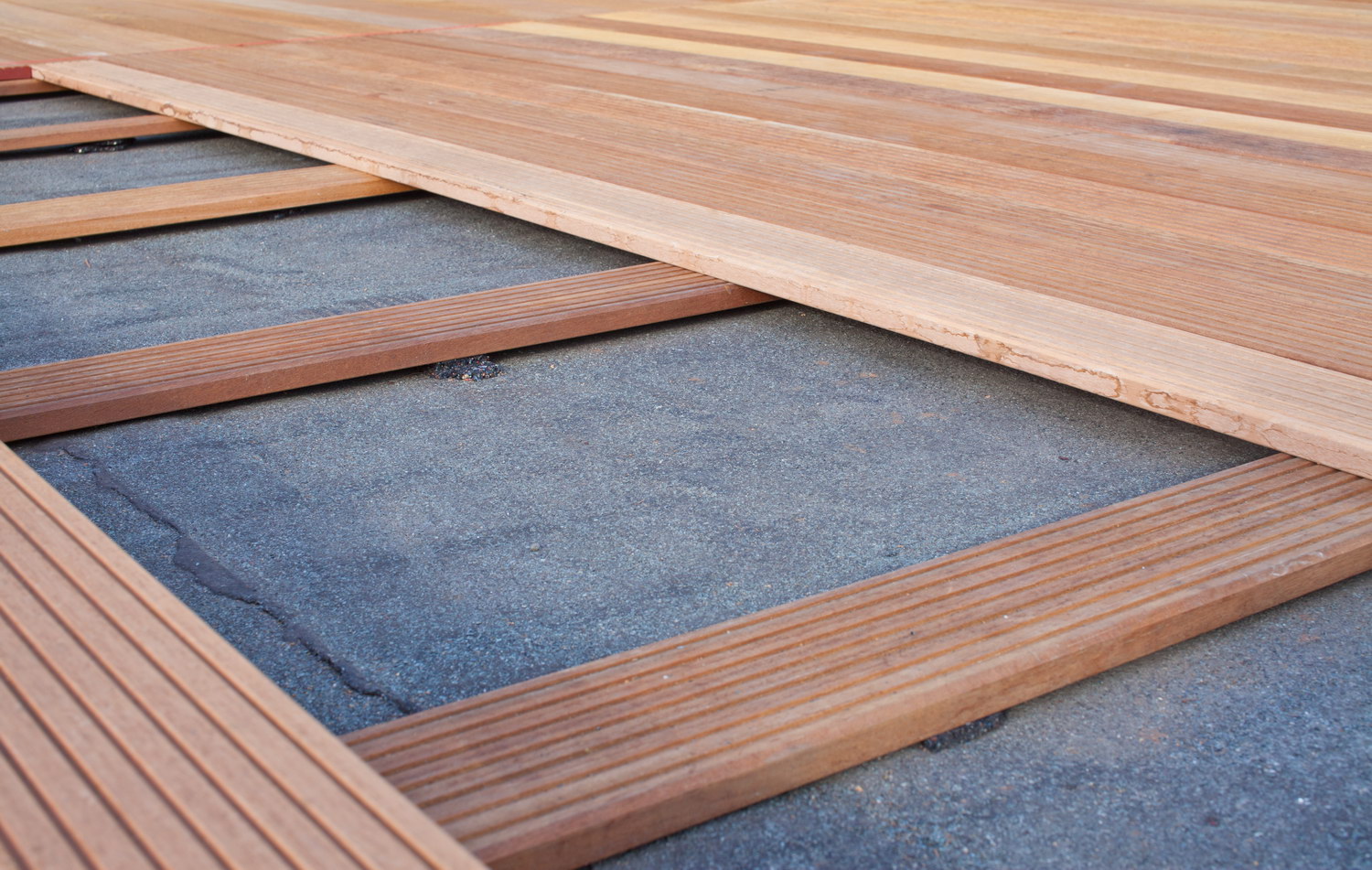

Сборные плавающие покрытия
К данному виду покрытий относятся полы из шпунтованной доски, сборные паркеты, ламинат-полы, пробковые панели и т. п. Монтаж перечисленных материалов производится на подготовленную, ровную основу, с использованием подкладочного слоя, к примеру, эластичного пенополиэтилена или целлюлозных и пенополистирольных материалов. Эффективность с точки зрения тепло- и звукоизоляции при использовании такого довольно тонкого слоя (2-5 мм) очень незначительна. В большей мере применяется просто в качестве подложки.
Элементы выбранного покрытия свободно укладывают на пол, скрепляя их между собой, не забывая об отступе (10 мм) от стен. Такой расширительный зазор необходимо оставлять для того, чтобы не допустить вспучивания покрытия вследствие температурных колебаний.
Сборное половое покрытие требует абсолютно ровной плоскости. От этого во многом зависит то, насколько длительным будет срок службы пола. Возможны мелкие дефекты поверхности (раковины, царапины) — это не столь существенно.
Правильность геометрии проверяют, используя правило двухметровой длины. Можно заменить его ровной рейкой. Правило прикладывают к основанию и смотрят на просвет. При неровности основы покрытие долго не прослужит, быстро приходя в негодность от неизбежных деформаций.
Как сделать сборный плавающий пол самостоятельно
В первую очередь выравнивают основание. Чтобы настелить шпунтованную доску или ламинат, бетонная стяжка не потребуется. Главное, отсутствие перепадов и иных неровностей пола. Допустима укладка на предыдущее напольное покрытие, если оно ровное. Рассмотрим в качестве примера, как выполняется укладка ламината.
Набор инструментов невелик: электролобзик или пила по металлу, карандаш, рулетка и молоток. Рулонная пробка или изолон прекрасно подойдут в качестве подложки. Начинать монтировать доски можно с любой из сторон помещения, но так, чтобы элементы покрытия были расположены перпендикулярно окну. Такой метод размещения доски сделает стыки малозаметными.
Подложку настилают в один ряд на подготовленное основание. Ряд досок ламината укладывают вдоль стены, прямо на уложенную подложку. Доски скрепляются между собой со всех сторон посредством системы «паз-гребень». Помним о зазоре между настилом и стеной. Доски подгоняют по месту молотком. Здесь главное — не перестараться, использовать инструмент аккуратно, чтобы не повредить ламинат. Завершая ряд, доску обрезают до необходимого размера. При дальнейшей укладке ряды располагают в шахматном порядке. Когда покрытие уложено, остается лишь установить плинтуса, лучше с кабель-каналами.

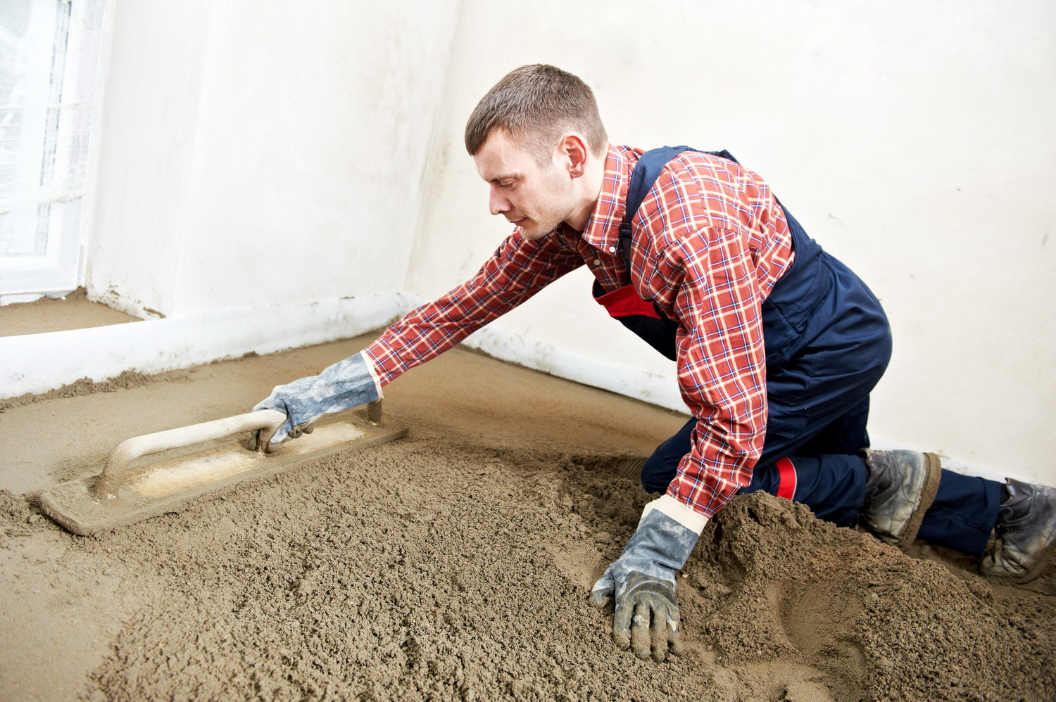

Бетонный пол
Технология плавающего бетонного пола успешно применяется там, где особенно важна прочность поверхности. Сфера устройства таких полов: склады, гаражи, капитальные жилые дома, словом, строения, где подразумеваются довольно значительные нагрузки на пол. При грамотном подходе долговечность таких конструкций не вызывает сомнений.
Непосредственно на бетонную основу укладывают изоляцию. Если работы ведутся на цокольном или нижнем этаже здания, прибегают к дополнительному настилу гидроизоляционных материалов. Обязательно используется кромочная изолирующая лента, которую следует закреплять по периметру помещения. Заливают стяжку из бетона с армированием металлической сеткой.
Это оптимальный вариант для обеспечения надлежащей теплопроводности при устройстве отопительных электрических или водяных контуров, которые встраиваются в пол. В данной ситуации важно получить хорошую теплопроводность верхнего слоя устраиваемой системы. В противном случае коэффициент полезного действия такого пола будет незначительным. Вместе с тем, чтобы пресечь потерю тепла вниз, необходимо обеспечить низкую теплопроводность слоя изолятора. Можно использовать пенопласт, минеральную вату.
Наиболее простой вариант бетонного плавающего пола выглядит таким образом. На бетонное основание укладывается пенополистирол, плиты минеральной ваты или делается засыпка, поверх чего выполняется бетонная стяжка. По всему контуру помещения закрепляют кромочную изоляционную ленту.
Большие неровности основания устраняют выравнивающим слоем засыпки. Особое внимание следует уделить качеству армирования и бетона. Плита при эксплуатации подвергается существенным механическим нагрузкам, остывает и нагревается, поэтому акцентируем внимание на качестве проведения работ. В случае применения засыпки, важно добиться ее максимальной плотности, чтобы не допустить проседания пола в процессе эксплуатации.
