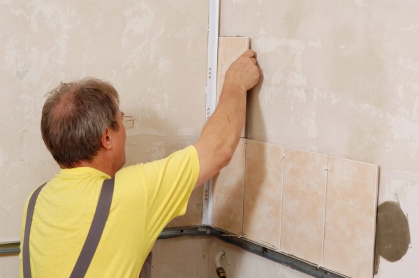

В первом случае стоит понимать, что плитку начинают укладывать со второго ряда, оставляя первый ряд для сглаживания неровностей напольного покрытия. Основой для укладки служит рейка, прибитая к стене. Ее местонахождение определяют расчетным образом, ориентируясь, чтобы верхний край ванной совпал с началом целого плиточного ряда. Естественно, рейку монтируют строго горизонтально, ориентируясь на показания строительного уровня, чтобы избежать даже минимальных перекосов.
Если монтаж ведется от ванны, то рейка прибивается на уровне края сантехнического оборудования. Монтаж ведется снизу вверх и постоянно проверяется на отсутствие отклонений по горизонтали и вертикали.

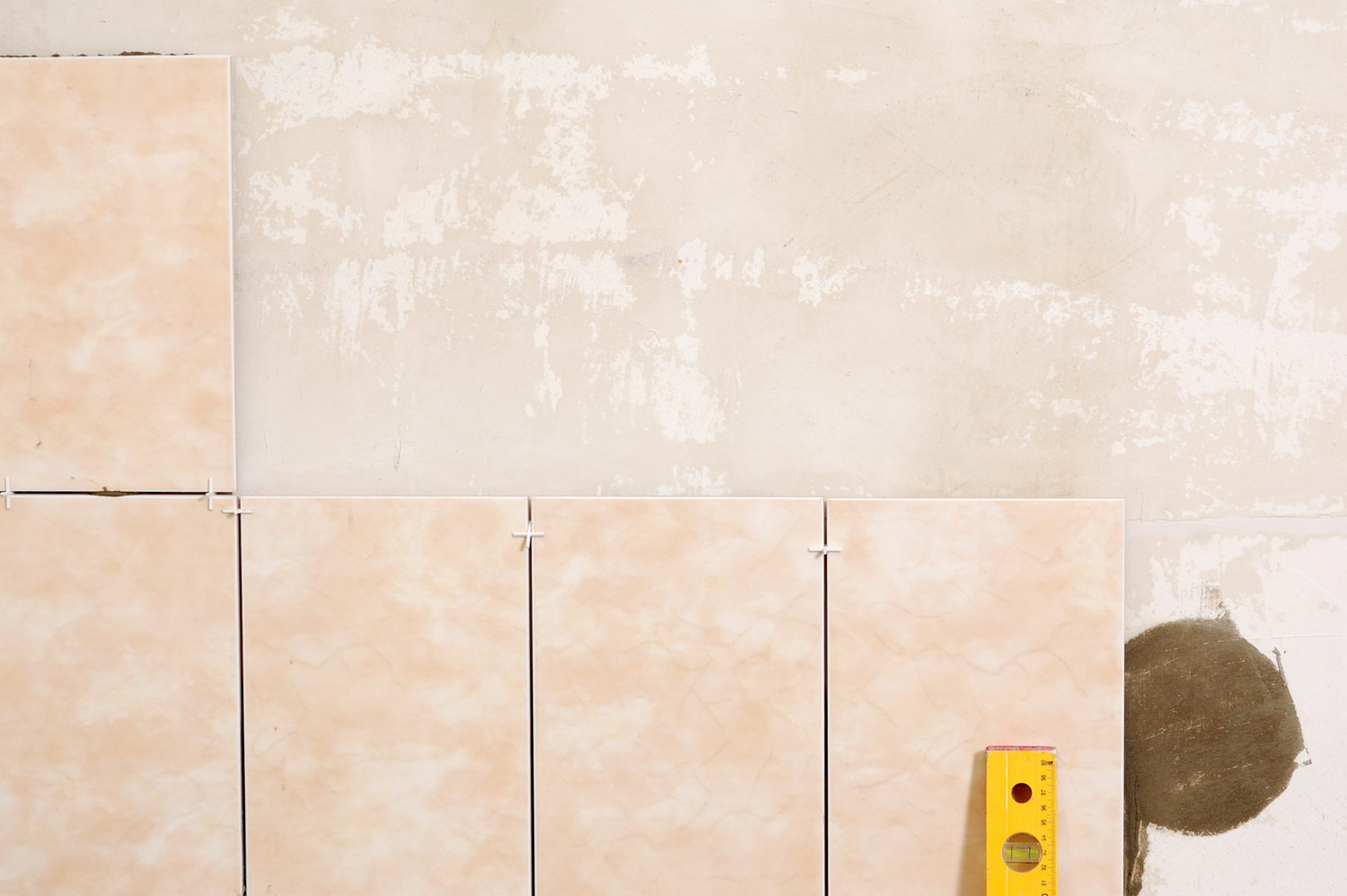

  • Плитку лучше укладывать небольшими областями. Это позволит более точно определять отсутствие перекосов и кривизны, а также не даст подсохнуть клею.
  • Рекомендуется нарисовать карандашом вертикальные и горизонтальные ряды. Это поможет избежать отклонений при работе.

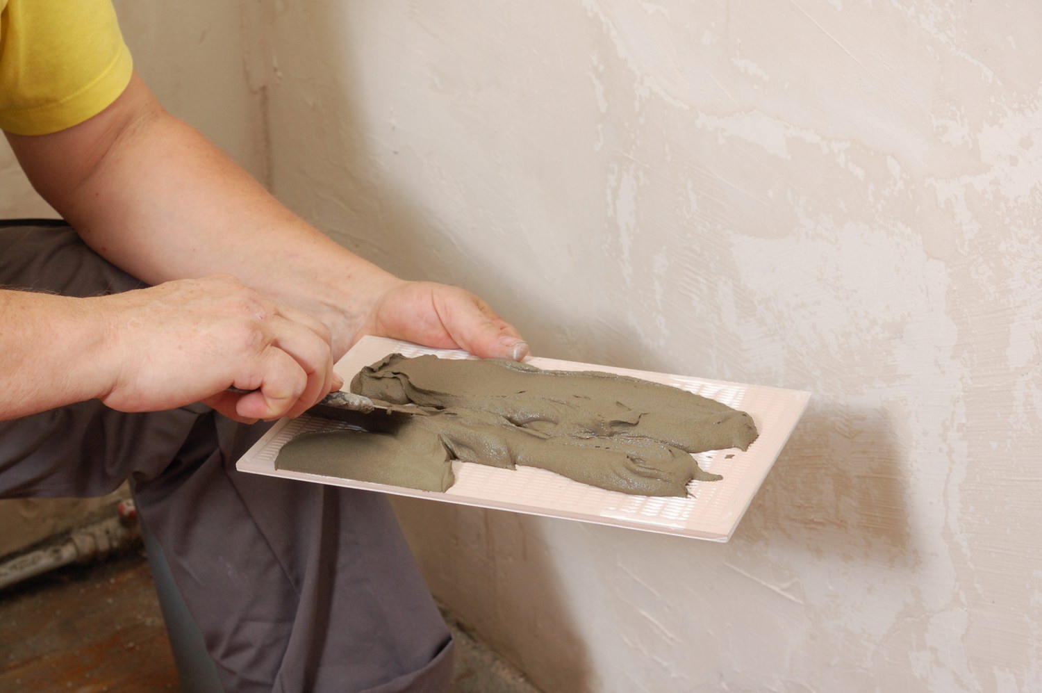

  • Клеевой состав лучше наносить на стену, используя для этого зубчатый шпатель.
  • После каждой плитки необходимо проверять ровность укладки и поправлять облицовочный материал мягкими покачивающими движениями пока он не займет нужное положение.
  • Если горизонталь или вертикаль сбились в процессе работы, то можно сделать подгону, видоизменяя ширину затирочных швов.
  • Использование пластмассовых крестиков позволит сохранять между рядами одинаковое расстояние.

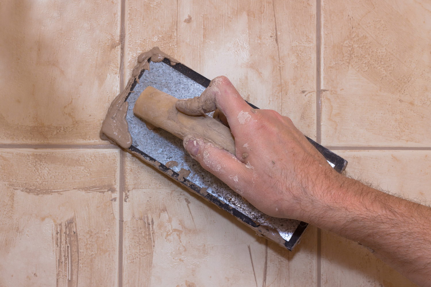

Практически заключительным этапом становится затирка швов. Используя разные оттенки затирок, можно добавить оригинальности в дизайн оформления. Начинать работы можно не ранее, чем через сутки после монтажа.
Первым делом необходимо освободить межплиточное пространство от остатков клея, а затем при помощи резинового шпателя (гладилки) нанести подготовленную затирку. Гладилку в процессе работы следует держать под углом и внимательно следить за тем, чтобы швы однородно заполнялись раствором.
Затирка высыхает быстро, поэтому уже через час можно приступить к очистке керамической плитки. Для этого достаточно промыть стену теплой водой при помощи губки, следя, чтобы затирка не была вымыта из швов. Если после всех работ на плитке остался белый налет, то его можно убрать мягкой тканью.
