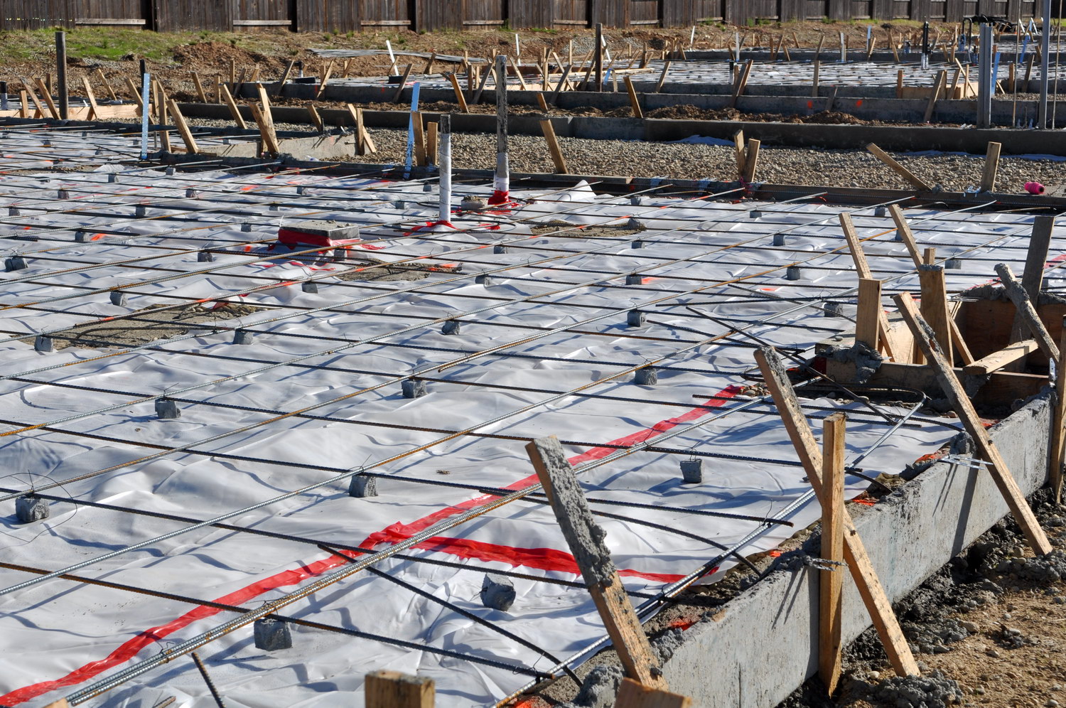

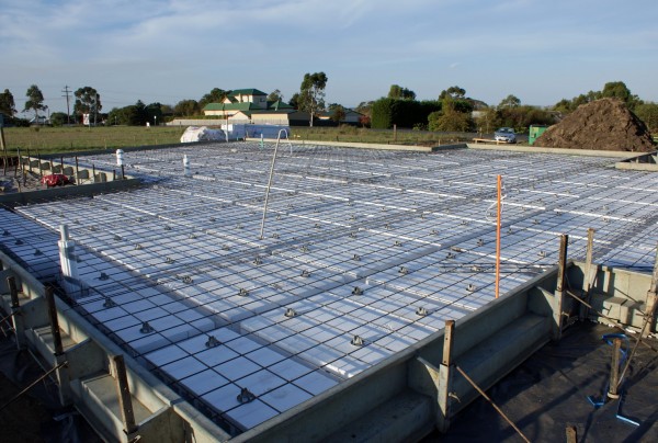

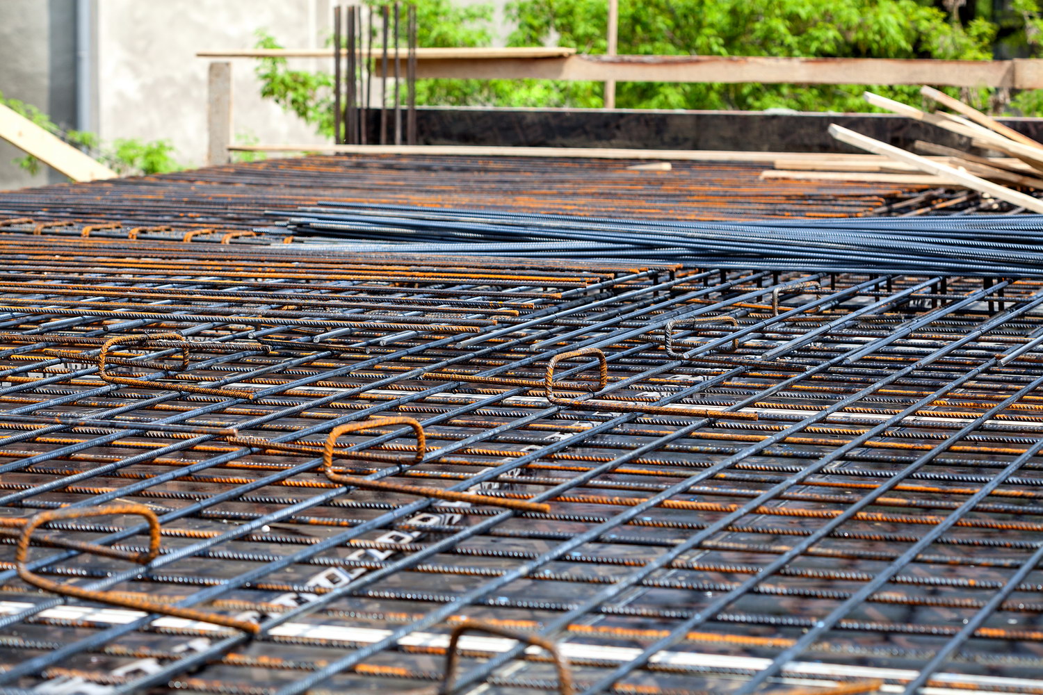

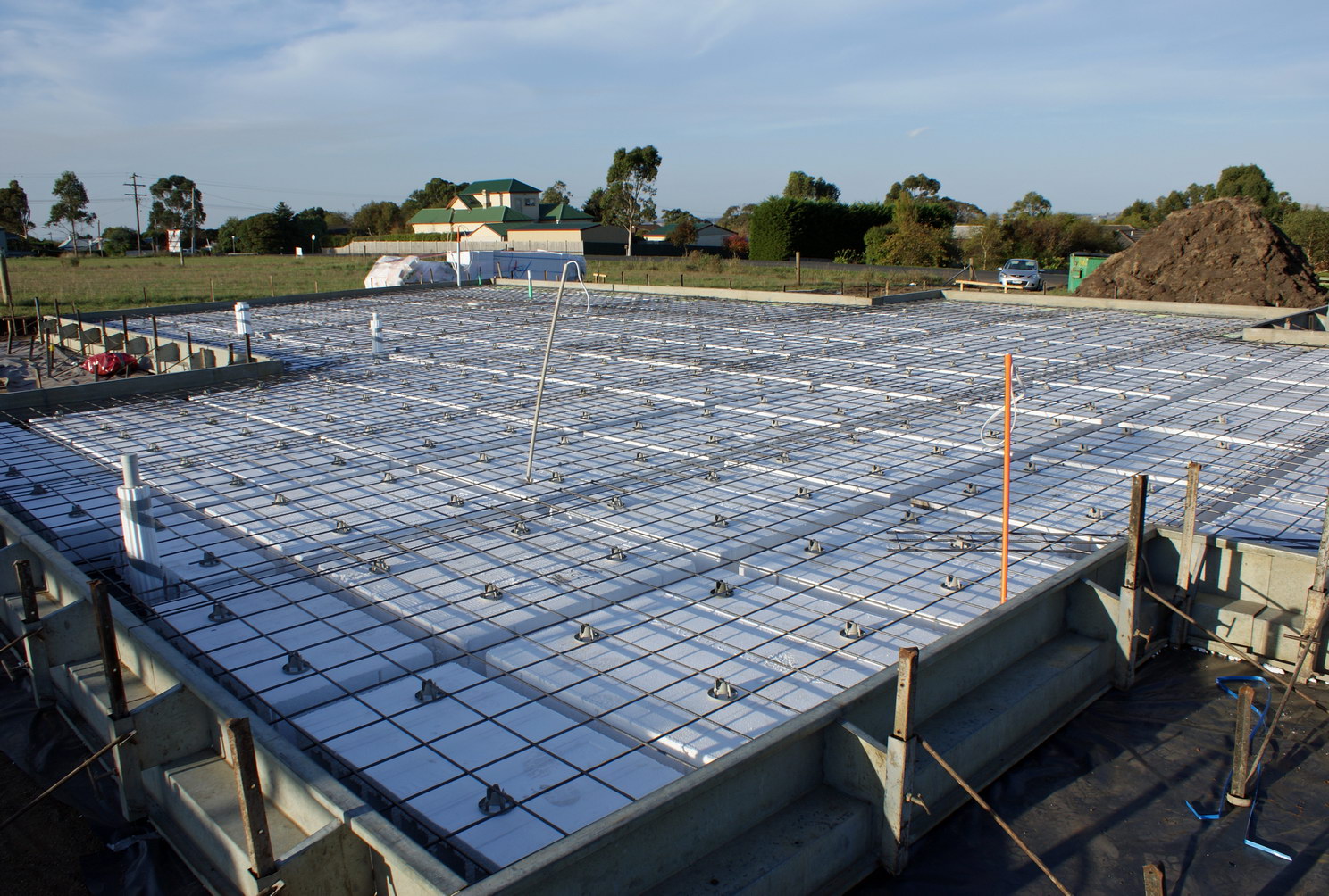

Сборка каркаса
Каркас для плитного фундамента обязательно должен быть двухуровневым. Арматура обеих уровней должна располагаться в 3-5 см от края бетона. Для того, чтобы обеспечить расстояние понизу, удобнее использовать пластиковые либо металлические дистанциаторы. Ячейка решётки — квадрат со сторонами от 20 до 40 см. Используется строительная арматура АIII переменного сечения (с насечкой). Металлические стержни связывают между собой вязальной проволокой, сварка ослабляет большинство марок стали. В качестве основных несущих нагрузку элементов используют арматуру диаметром 12-18 мм, для ответственного тяжёлого здания стоит заказать расчёт либо подобрать типовой проект с похожими характеристиками дома и грунтов. Вертикальная арматура устанавливается в каждом перекрестье сеток. Нагрузка на неё невелика, достаточно использовать 8 мм.

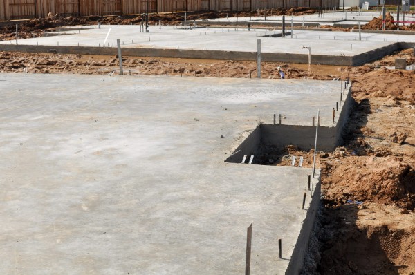

Бетонные работы
Бетонные работы необходимо выполнить за один приём. Смесь следует доставлять непрерывно автомиксерами, только в этом случае можно быть уверенным в качестве. Используется бетон классом не ниже В12,5 (соответствует М150). Нелишним будет добавить в смесь пластификатор. Сделать это можно на бетонном заводе при приготовлении смеси, либо на месте, влив раствор в ёмкость бетоновоза. Для машины необходимо заранее подготовить возможность подъезда и выгрузки бетона прямо в опалубку. Большое значение имеет качество уплотнения смеси и соблюдение горизонтального уровня при разравнивании. Необходимо заранее запастись инструментами: взять на сутки в прокат виброрейку, иметь с собой достаточное количество длинных правил, уровней, лопат и вёдер. В отличие от предыдущих видов работ, бетонирование нужно делать быстро, отложить «на завтра» часть работ не получится. В зависимости от объёмов работ нужно собрать бригаду. В её состав должен входить, как минимум, один опытный специалист, способный обращаться с виброрейкой и имеющий навыки подобных работ. Помогать ему, подносить смесь должно достаточное число подсобников – «чайников».
Залить небольшой плитный фундамент под сарай на даче можно и самому, готовя смесь в небольшой дачной бетономешалке. Но, повторимся, поэтапное выполнение монолитных работ не может обеспечить должного качества и фундаменты ответственных зданий нужно бетонировать за один приём, с соблюдением всех особенностей технологии.
Когда ставить стены?
На готовый фундамент ставить стены можно будет не сразу. После окончания монолитных работ бетон должен набрать 70%-ую прочность. При надлежащем уходе это произойдёт через три недели. Бетон должен постоянно быть влажным. Но не подвергаться прямому воздействию дождя первые десять дней. Сразу после укладки бетона плиту следует накрыть полиэтиленовой плёнкой. И поливать поверхность из лейки при первых признаках пересыхания. Несоблюдение этого условия ведёт не только к медленному «созреванию» бетона, но и к снижению его качества. Три недели до достижения необходимой прочности — срок для температуры в 20ºС. Чем холоднее или жарче погода, тем дольше это время. При 5ºС оно увеличится почти вдвое. При отрицательных температурах бетон может вообще не схватиться. Поэтому откладывать строительство фундамента на позднюю осень не стоит, лучше дождаться весны.
