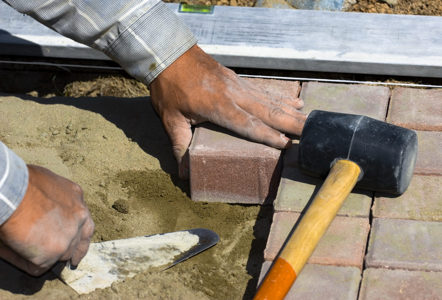

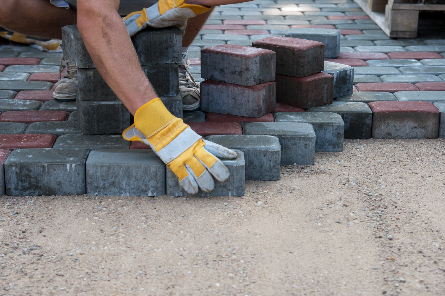

После того как будет готово песчаное основание приступают непосредственно к укладке тротуарного кирпича. Крайние ряды дорожки выполняют кирпичом, поставленным на торец. Рисунок может быть выбран произвольно, кирпич может быть уложен как вплотную друг-к-другу, так и с зазором. Для выравнивания кирпичей пользуются резиновым молотком. Обычно такие работы выполняют, постепенно подготавливая участки и заполняя их кирпичом, но щебеночное основание можно выполнить сразу на всю площадь расположения дорожки. После того, как будет уложен весь кирпич, пространство между элементами дорожки заполняется мелким песком, для этого песок насыпается прямо на кирпичи и разравнивается с помощью швабры со щеткой. Рекомендуется всю поверхность после этого хорошо увлажнить. По прошествии месяца необходимо еще раз засыпать дорожку песком, размести его и увлажнить.

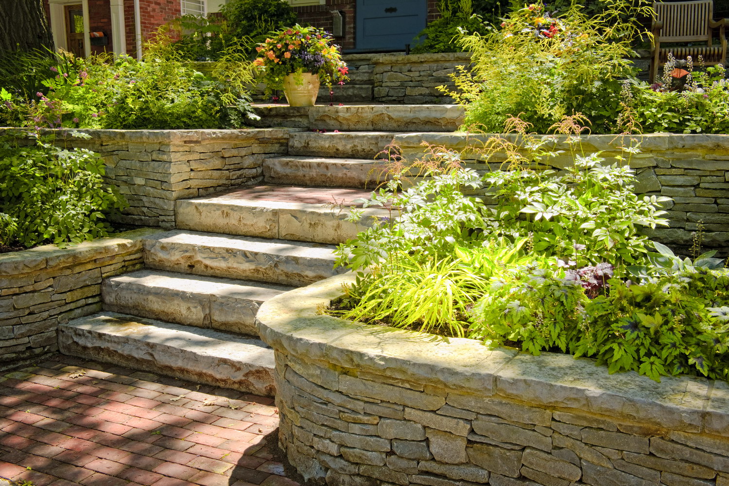

Ступени из кирпича по ходу дорожки выкладываются без учета рекомендуемых размеров проступенка и ширины ступеней в том случае, если количество ландшафтных ступеней не более 5. Как правило, на одном участке их может потребоваться не более трех. Произвольная ширина может быть выбрана в соответствии с размерами устанавливаемых на них вазонов или других декоративных элементов. Очень часто выполняют закругленные ступени, соединяя узкую (верхнюю) и более широкую часть дорожки или в местах поворотов тропинки. Можно выполнить нависающие над проступенком ступени, это смотрится очень красиво.
Кладку выполняют на бетонном фундаменте, для которого используют цемент марки не менее М400. Подготовка основания включает в себя щебеночную подготовку, монтаж деревянной опалубки, заполнение опалубки бетоном с последующей укладкой первой ступени из двух слоев кирпича. Вторая и последующие ступени выполняются уже на застывший первый слой фундамента. Швы на ступеньках и на дорожке могут составлять от 0,5 до 1 см. Заполняются швы на ступеньках тем же способом, что и на дорожке – мелким песком методом разравнивания с помощью щетки на швабре. И также после наполнения швов кладку необходимо пролить водой. Перед использованием для выкладывания ступеней на бетонном растворе кирпич следует хорошо промочить.
