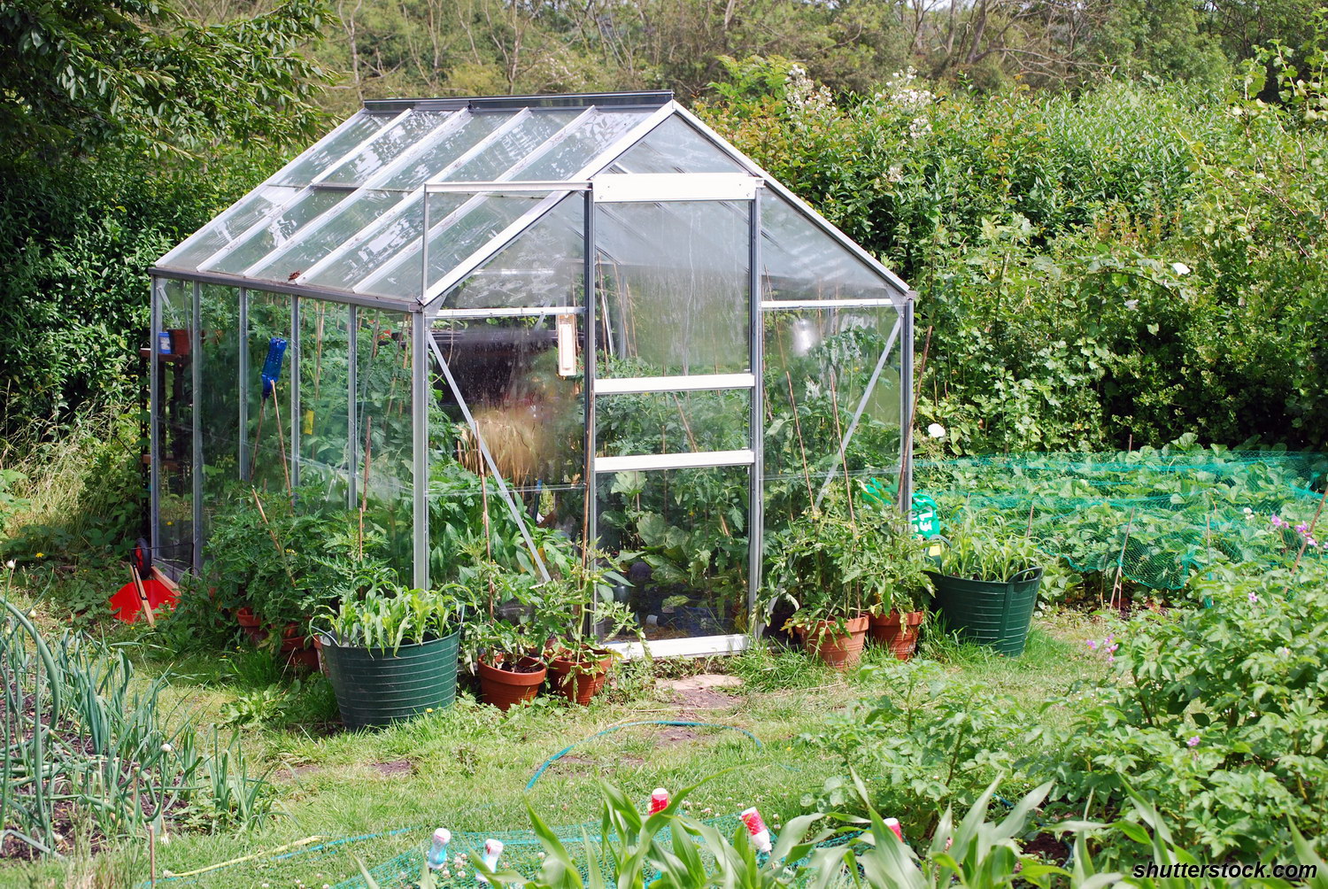

Парники с двускатной крышей — очень популярная разновидность. Стены обычно вертикальные, причём нижнюю часть не застекляют, а прикрывают иным материалом. Делается это не только из экономии — так лучше удерживается тепло.
Парники с двускатной крышей, но станами под наклоном, называются голландскими. Это более «продвинутый» вариант. Отличается не только повышенной устойчивостью, но более качественным сбором света и сохранением тепла. Варианты с двускатной крышей ставятся обычно на открытой местности.

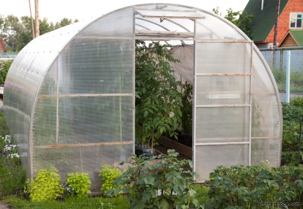

Арочный вариант используется обычно для сравнительно низкорослых растений. Считается не слишком удобной из-за невозможности как следует развернуться. Не всё так страшно: если использовать современные материалы, можно и арочные парники строить вполне «взрослые» по размерам.

Поликарбонат — интересный материал, который с успехом заменяет стекло в парниках. Это разновидность пластика может быть монолитной или со специальными ячейками-сотами. «Сотовый» вариант подороже, но держит тепло столь же хорошо, как обычная рама со сдвоенным остеклением. Прочность поликарбоната заметно превышает прочность стекла, и, в теории, требуется только качественный каркас. Однако не всё так гладко: материал требует повышенной точности и внимательности при обработке. В противном случае в сооружении появятся щели.

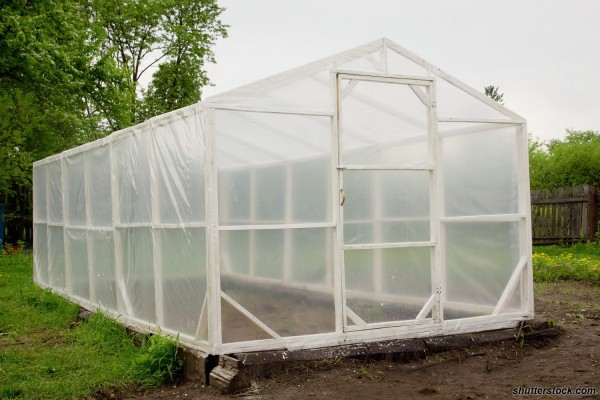

Плёнка ещё недавно считалась «вторичным» материалом для парника или теплицы. Она быстро приходила в негодность, а стоила не так уж дёшево. В основном её использовали в небольших парниках для рассады, да и то, если имелась возможность приобрести её «на халяву». Сейчас ситуация изменилась и на рынке имеется немало интересной, качественной и главное недорогой плёнки! Это не просто особо прочные варианты: предусмотрены особые требования к ультрафиолету, пузырчатые для удержания тепла и т.д. Важные преимущества плёнки — малый вес и отсутствие каких-либо сложностей при работе.
