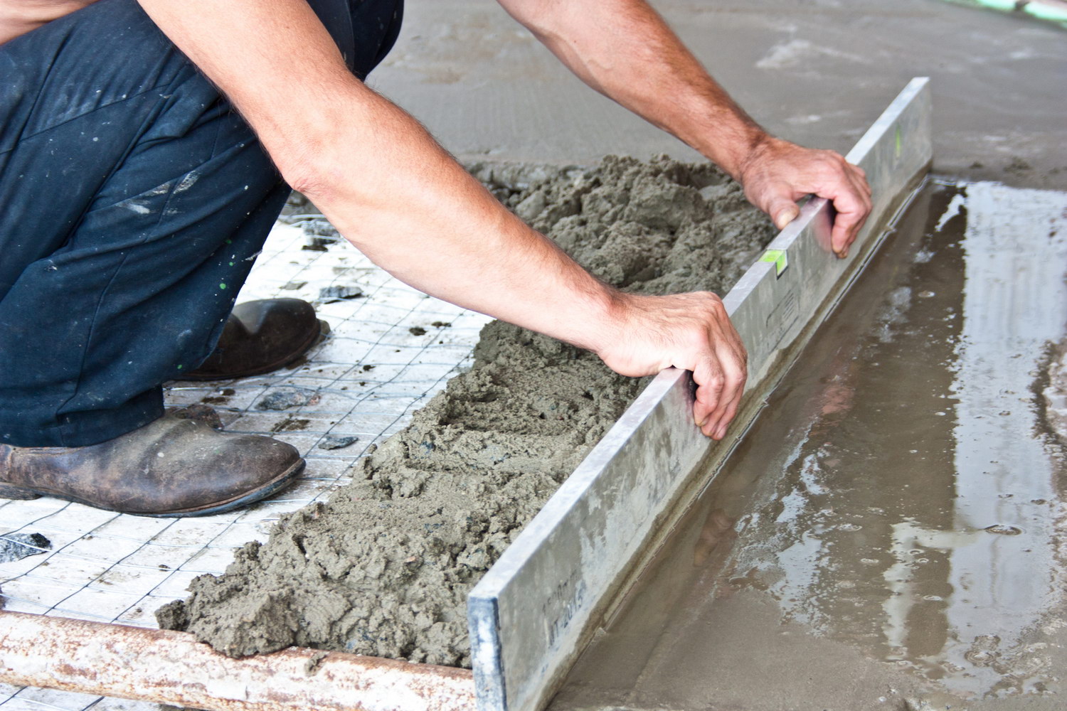

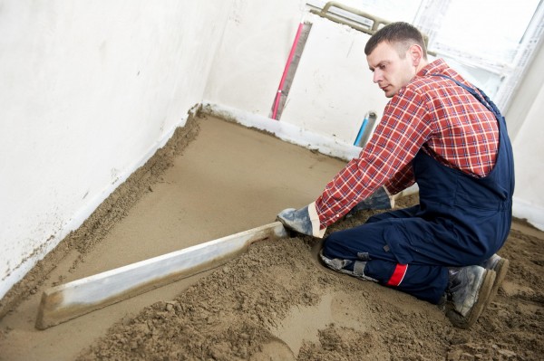

Перед укладкой раствора необходимо установить маяки. Для этого потребуются 1 кг алебастра и несколько профилей (оцинкованных). Ориентируясь по разметке на стене, устанавливают первый маяк – 20 см от стены, остальные поочередно с интервалом 1,2-1,4 м – лучше распределить равномерно по всему помещению.
Будущая стяжка должна перекрывать маяки примерно на 1 см. Для закрепления профилей используют алебастр, что связано его быстрым высыханием – в течение 10 мин. По этой же причине раствор изготавливают небольшими порциями, около 100 г.
Бетонирование начинают с дальнего угла помещения. Используя мастерок, заполняют пространство под маяками, затем между профилями. Раствор равномерно распределят по всему помещению, вытряхивая небольшими порциями. Уложенный состав разравнивают деревянной рейкой или алюминиевым правилом, заполняя раствором образовавшиеся на поверхности небольшие пустоты. Если неровностей много, лучше добавить немного раствора и еще раз его разровнять. Процесс укладки закончен.
Через сутки поверхность пола следует покрыть полиэтиленовой пленкой, время от времени увлажняя. Окончательная готовность стяжки наступает через 3-4 недели.
