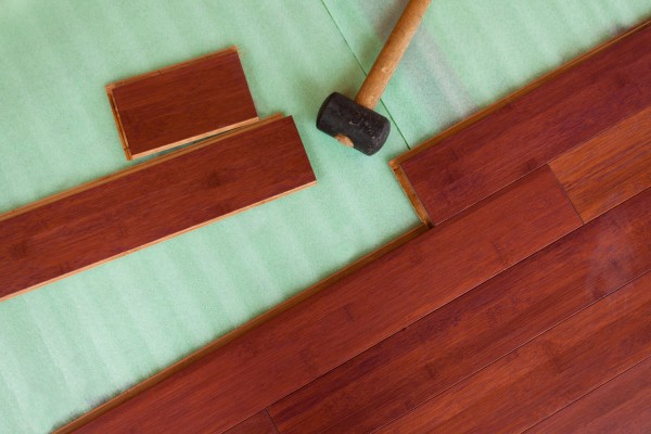

Зачем нужна подложка?
Подложка под ламинат выполняет ряд важных функций:
  • Выравнивание: для любых моделей ламината производитель указывает рекомендацию по укладке, где указывается допустимый перепад высот основания, который составляет не более 2 мм на 10 п.м. К сожалению, при строительстве зданий, к стяжке не предъявляются такие жесткие требования, как хотелось бы. Поэтому почти всегда в новых домах требуется дополнительное выравнивание. Дополнительная заливка полов не всегда может потребоваться, а вот применять подложку под деревянные полы обязательно. Она скроет незначительные перепады высот, для ламината рекомендуется применять подложку толщиной не более 3 мм, поскольку более толстое покрытие может провоцировать прогибы финишного покрытия в местах стыков и, как следствие, повреждение соединяющих замков.
  • Влаго и пароизоляция: излишняя влажность всегда негативно воздействует на любое напольное покрытие. При неукоснительном соблюдении строительных технологий, влажность пола должна быть минимальной. К примеру, вновь уложенная бетонная стяжка должна сохнуть не менее 1 месяца при естественных условиях. Готовность основания к укладке ламинатом можно легко протестировать при помощи обычного полиэтилена: если на куске полиэтилена размером примерно 50 х 50 см, положенного на пол с вечера, утром появилась испарина, значит такой пол не готов для укладки финишного деревянного покрытия. А если полы укладываются на 1 этаже здания с неотапливаемым подвалом или в помещении, под которым находится источник повышенной влажности, например, кафе или прачечная, то пароизоляции необходимо уделять особое внимание.
    Можно для паро- и влагоизоляции применить специальную пленку, но можно также использовать и подложку, в состав которой входит пароизоляционный слой. Приобретая подложку такого плана, потребитель получает материал 2 в 1 и экономит время на укладке.
  • Звукоизоляция: плавающий способ укладки и небольшая толщина ламинированного напольного покрытия провоцируют возникновение шумов при передвижении по такому полу. Если не использовать подложку, то своеобразная мембрана из ламината будет доставлять неудобство при эксплуатации. Некоторые производители ламинированных полов рекомендуют использовать определенный тип подложки, гарантируя при этом значительное снижение шумности покрытия. В некоторых моделях шумоизоляционный слой уже нанесен на сами панели с обратной их стороны. Такие модели, конечно, дороже, но они, действительно, исключают шумность покрытия. Данные о шумопоглощении указаны на модели подложки, самые простые подложки из полиэтилена гарантируют снижение шума на 15-17 Дб. Более дорогие модели способны снижать уровень шума на 20-22 Дб. Использование даже самой дешевой подложки заметно влияет на комфорт эксплуатации будущих полов.
  • Теплопроводность: приобретать подложку с высокой степенью теплоизоляции рекомендуется тем, кто испытывает некоторый дискомфорт от холодного пола, но не планирует устройство теплых полов. Ламинат с подложкой нужной модели частично снимет проблему холодного пола. Но если, опять же, квартира на 1 этаже с неотапливаемым подвалом, то целесообразнее всего уложить теплый пол, а затем на него смонтировать ламинат. В этом случае подложку нужно выбирать той модели, у которой высокая теплопроводность, чтобы она не задерживала прохождение тепла в помещение. Ламинат в этом случае тоже нужно выбирать с высоким показателем теплопроводности.
Необходимо отметить, что подложка значительно продлевает срок эксплуатации ламината. Выбирая определенную модель ламината с заявленным сроком эксплуатации, подложечный материал нужно выбирать также исходя из заявленного производителем срока его эксплуатации. Чтобы не получилось так, что подложка под ламинатом разрушиться и будет доставлять своим шуршанием беспокойство. Правильно выбранная и правильно уложенная подложка исключает деформацию финишного покрытия, обеспечивает теплоизоляцию и защищает ламинат от влаги.

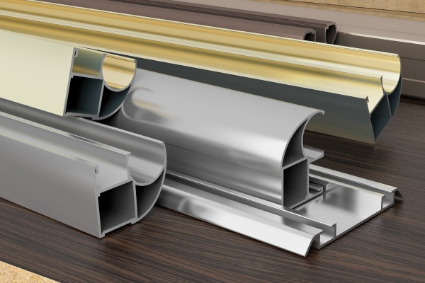

Для чего нужны порожки (профили, молдинги) и какие из них подходят для ламината?
Порожки – это элемент декора, но они выполняют не только эстетическую функцию при оформлении пола, декоративные порожки (стыковочные профили), прежде всего, защищают швы от попадания грязи, пыли и различных жидкостей на подложку и срезы ламинированных панелей. Правильно выложенный ламинатный пол обязан иметь зазоры, их оставляют по всему периметру и между стыками в дверных проемах. Зазоры необходимы, поскольку ламинат, как и многие другие покрытия обладают свойством расширения и сжатия.
В зависимости от температуры воздуха и влажности в помещении ламинат должен иметь возможность свободного изменения объема. В отсутствие зазоров поверхность пола может просто вспучиться. Вдоль стен сантиметровый зазор легко закрывается напольным плинтусом, между помещениями применяют стыковочные порожки (профили или еще их называют молдинги). С их помощью можно соединить не только однотипные покрытия, но и покрытия различного типа, например, напольную плитку и ламинат, ковролин и линолеум и т.д. Ламинат, в основном стыкуют с плиткой, часто в пределах одного помещения, чаще всего в прихожей или кухне.
Стыковочные профили изготавливают из пластика, латуни, резины, дерева, нержавеющей стали, алюминия и других материалов, наиболее распространенными являются алюминиевые и пластмассовые порожки.
Молдинг, профиль, порожки
Разновидности стыковочных порожков
Порожки подбирают под цвет одного из соединяемых покрытий или под цвет напольного плинтуса. В продаже имеются порожки различной длины, ширины, гибкие модели используют для маскировки криволинейных стыков. Применяются, в основном, такие типы защитных профилей (порожков):
  • Т-молдинг (прямой порожек) используется для маскировки стыков покрытий одинаковой толщины, т.е. находящихся на одном уровне.
  • Выравнивающий профиль используется для стыковки разноуровневых материалов: ковролина и ламината, плитки и линолеума и т.д.
  • Выравнивающий профиль для твердых поверхностей предназначен для комбинирования покрытий из твердых материалов разной толщины, т.е. находящихся на разном уровне.
  • Завершающий профиль применяется при декорировании края покрытия подиума, ступени и т.п.
Для ламинатных полов можно использовать любые виды порожков без дополнительной герметизации. В помещениях, где возможен розлив большого количества жидкостей, рекомендуется использовать резиновые профили и эффективный герметик. По окончании монтажа напольного покрытия рекомендуется обработать низ всех дверных коробок и дверных наличников прозрачным герметиком, это убережет их от деформации в случае пролива возле них жидкостей.
