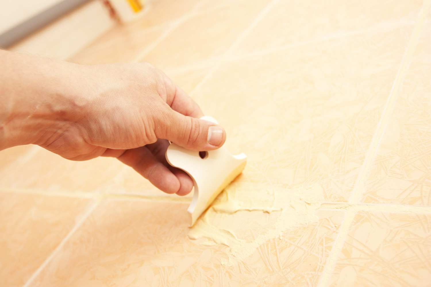

Маскировка трещин и сколов
Бывает так, что одна большая трещина или царапина портит всю картину, особенно это заметно на матовой однотонной поверхности. Легче всего демонтировать поврежденный элемент и заменить его новым, запасным. Но что делать, если плитки после укладки не осталось, а в магазине товар нужной серии закончился? Попытаемся обойтись без кардинальных изменений, а просто сделать трещину малозаметной.
Действуем по плану:
1) Подготавливаем нехитрый материал – цемент и воду — и делаем из него раствор, но не густой, более привычный, а достаточно жидкий. Другие компоненты добавлять не нужно.
2) Если царапина неглубокая, полученной жидкостью покрываем ее и стараемся втереть раствор в трещину (можно использовать кусочек ткани). После высыхания добавляем следующую порцию раствора и снова втираем – так до того момента, пока углубление не исчезнет.
3) Если обработанное место выделяется на фоне остальной поверхности, подбираем краску нужного оттенка и осторожно наносим на него, стараясь не выезжать за границы. В строительных магазинах существует полезная услуга — возможность подбора и изготовление краски необходимого колера.

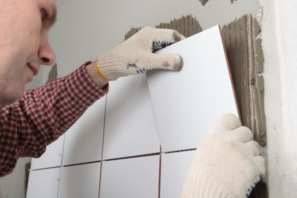

Укладка новой плитки
Предположим, старая плитка окончательно пришла в негодность, но есть возможность заменить ее аналогичной. В этом случае выход один – аккуратно убрать поврежденные элементы, а на их место приклеить новые.
Чтобы не испортить соседние, хорошие плитки, для начала берем шпатель или тонкое сверло и прочищаем швы. Затем в нужном элементе высверливаем отверстия, в результате он раскалывается на несколько кусочков, которые гораздо легче удалить долотом. Сильных усилий не прилагаем, чтобы отлетающие осколки не задели соседние элементы.
Тщательно зачищаем место, на котором находилась старая плитка, обрабатываем основание грунтовкой – для лучшего сцепления. Смотрим, сколько необходимо клея, чтобы новый элемент сравнялся с остальными и не выступал вперед. Накладываем шпателем клей и стараемся как можно ровнее установить плитку в подготовленное гнездо. Пока клей не засох, есть время поправить ее положение, если она уложена неровно. Дожидаемся, пока клей высохнет окончательно, и только затем обрабатываем швы.
