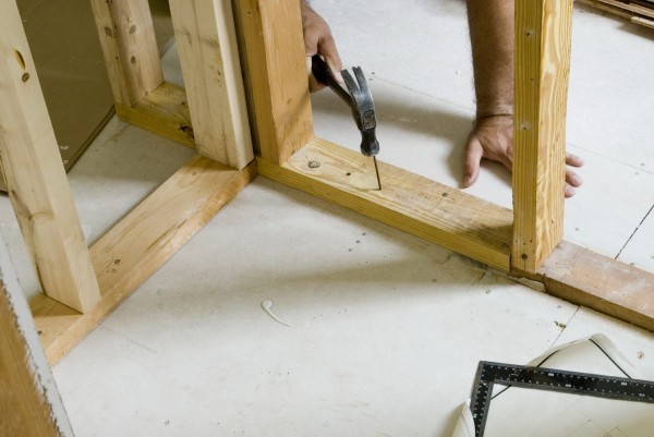

Изготовление будки следует начинать с пола. Для этого из бруска 40х40 или 40х50 мм нужно сбить рамку размером, рассчитанном с учетом размеров собаки плюс 80 мм (толщина поверхностей). При длине более 1 метра нужно добавить серединную перекладину. Рамку скрепляем с помощью внутренних металлических уголков и саморезов.
Поверх рамки набиваем обрезную доску толщиной 25 мм или лист ОСП. Затем конструкцию нужно перевернуть и застелить получившийся короб пароизоляционным материалом (полиэтиленовой пленкой), закрепив ее строительным степлером. На изоляцию укладывается утеплитель (деревянная стружка должна быть обязательно обработана антисептиком). Утеплитель необходимо покрыть гидроизоляционным материалом, например, рубероидом. Затем корыто необходимо зашить досками или листом ОСП.
Нижняя часть днища должны быть покрыта битумной мастикой, битумным лаком, либо обита рубероидом. По краям нужно прибить два деревянных бруска, которые приподнимут будку от земли и обеспечат воздушную прослойку. Это предотвратит гниение конструкции и сделает конуру более теплой и гигиеничной.
