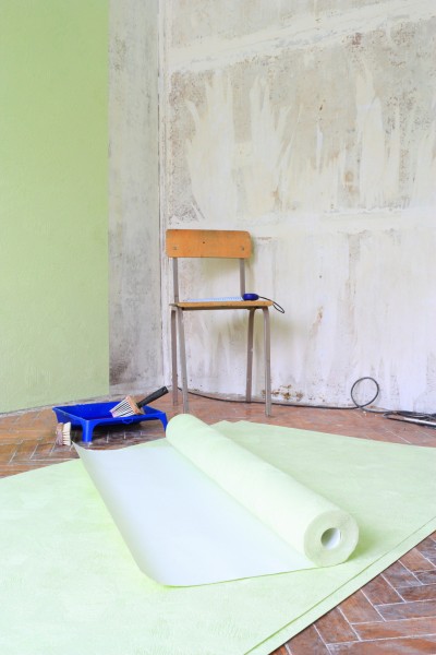

Подготовка обоев
В зависимости от того есть на обоях четко выраженный раппорт рисунка или нет решают как «раскраивать» бумажную полосу. Обычно на инструкции от производителя указывается один из пяти вариантов:
  • Рисунка нет – обои клеятся встык без смещения;
  • Прямое расположение рисунка – обои клеятся встык без смещения;
  • Рисунок сдвинут – обои клеятся встык или внахлест с подгонкой для совпадения узора;
  • Зеркальное расположение – каждое последующее полотно переворачивают относительно предыдущего;
  • Рисунок с четким раппортом – в инструкции указана величина, на которую сдвигают полотно по высоте.
Определившись с системой нарезки, обои раскраивают на полосы необходимой длины и готовят место для нанесения клея. Для этого полосу раскладывают на ровную чистую горизонтальную поверхность, остальные листы можно держать сложенными в пачку. Но не рекомендуется нарезать более 10 полос за один раз – лучше ограничиться для начала одним рулоном, то есть четырьмя полосами. При нарезке полос рекомендуется оставлять запас по длине до 5 см с каждой стороны. Это позволит не ошибиться с узорами, обеспечит качественное приклеивание. Излишки бумаги убирают в процессе работ.
Клей, который будет использован в дальнейшем, должен полностью соответствовать типу обоев. На упаковках всегда указаны пропорции, но они приблизительны. Лучше ориентироваться на следующее правило: чем тяжелее обои, тем гуще должен быть клей и тем выше его расход. Практически все клеи имеют добавки и предназначены для отделочных материалов определенного типа:
  • С фунгицидом – для виниловых;
  • С крахмалом – для простых бумажных;
  • С синтетическими смолами – для особо тяжелых обоев;
  • Дисперсионный – для тканевых и металлических и т.п.
Стоит помнить, что для флизелиновых обоев клей наносится непосредственно на стену, а для остальных – на бумажное основание.

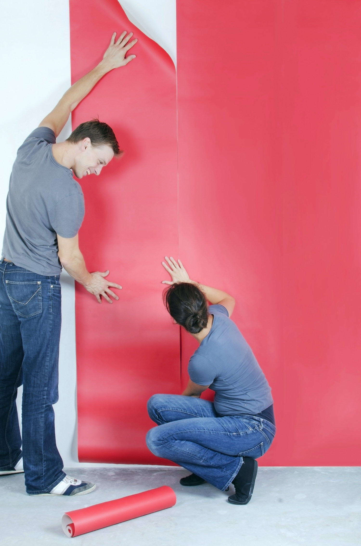

Наклеивание обоев
Клеить обои начинают от окна или от самого крупного предмета в комнате. Очень важно не ошибиться с первой полосой, так как она является определяющей. Для высокого качества работы рекомендуется наметить при помощи отвеса и уровня вертикали и прочертить их карандашом. Хорошо, когда есть возможность в ремонте участвовать двоим мастерам. Тогда не будет проблем с тем, чтобы равномерно наложить полосу параллельно разметке и не повредить бумагу.
Но до того как обои попадут на стену они должны быть подвергнуты определенным процедурам:
1) На полосу, разложенную на столе или чистом полу, наносится клей при помощи кисти. Направление движения – от середины к кромке. При этом надо следить, чтобы слоем клея были покрыты все участки без исключения.
2) Клей должен впитаться и размягчить бумажную основу. Для этого полосу складывают «гармошкой» или вчетверо: от низа и верха к середине, а потом пополам.
3) В сложенном состоянии обои находятся от 5 до 10 минут – длительность времени возрастает для тяжелых полотен.
4) Обои разворачивают и приклеивают.
Обои всегда клеят сверху вниз, то есть от потолка к полу. Когда вверху произошло клеевое сцепление, по стене распределяют все полотно. Для этого его щеткой (губкой или специальным валиком) разглаживают по направлению от середины к краям. Это позволяет удалить попавший под бумагу воздух и избавиться от излишков клея.
С рельефными и тиснеными узорами нужна особая осторожность, поэтому их практически не разглаживают, а только обеспечивают стыковку швов.
Разглаживание ведется по все длине: сверху донизу. После приклеивания удаляются излишки бумаги по краям вверху и внизу при помощи канцелярского ножа и металлической линейки. Если в процессе работ по стыкам появился клей, его незамедлительно удаляют чуть влажной тряпкой.
После первой клеят остальные полосы, соблюдая последовательность и частотность рисунка.
