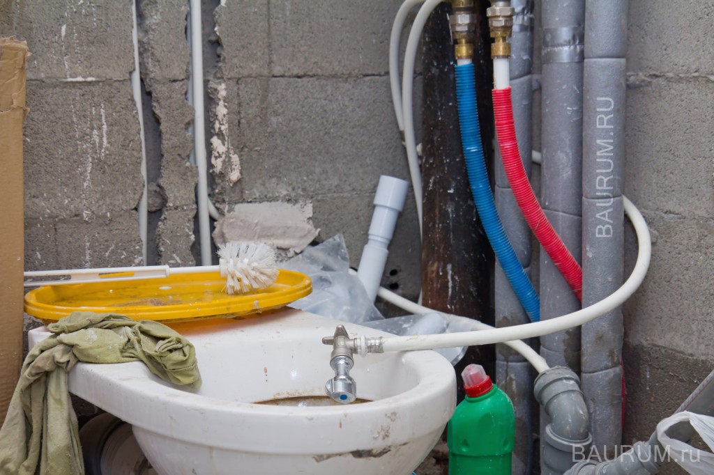

ремонт туалета в хрущевке фото
Ремонт туалета в хрущевке на фото
Ремонт самостоятельно — не столь уж страшная вещь, как это рассказывают на профессиональных сайтах. Практически все может сделать среднестатистический мужчина без особого труда. Главное здесь — терпение и тщательное следование инструкциям.

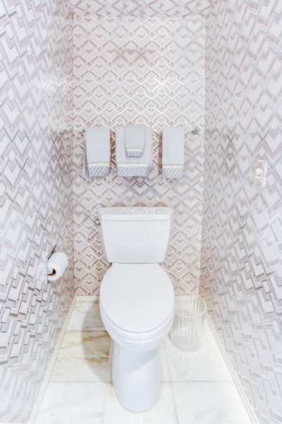

евро ремонт ванной туалета
Ремонт маленького туалета фото
