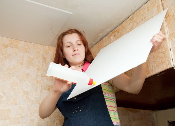

Сам процесс приклеивания плитки выглядит следующим образом:
  • На поверхность точечно в 4-6 местах наносится клей;
  • Плитку располагают так, чтобы четко совпадали все углы и прямые.
