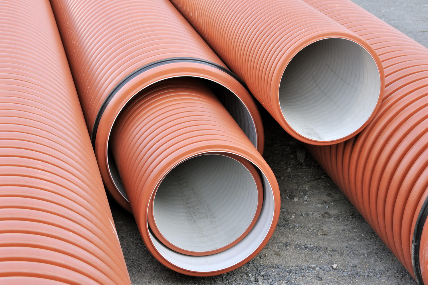

Трубы для дренажа
Выбираем трубы
Не так давно в качестве дренажных труб использовались асбестоцементные или керамические, которые имели множество недостатков. При желании их можно использовать и сегодня, однако пришедшие им на смену пластиковые детали имеют множество преимуществ:
  • Длительный срок эксплуатации.
  • Высокая прочность.
  • Благодаря ребрам жесткости нагрузка на трубы распределяется равномерно.
  • Легкость в транспортировке и монтаже.
  • Устойчивость к коррозии и агрессивным средам.
  • Высокая гибкость и малый вес, что дает возможность укладывать детали без дополнительных компенсирующих элементов.
  • Отличное соотношение «качество-стоимость», благодаря чему сооружение быстро окупается.
  • Благодаря внутренним гладким стенкам конструкция обладает высокой самоочищаемостью.

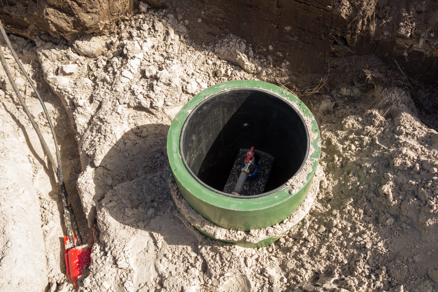

Сборный и смотровой колодцы
Эффективность работы сооружения во многом зависит от наличия и грамотно расстановки смотровых колодцев. Они предназначены для обслуживания и периодической очистки конструкции, без которой она быстро засоряется и теряет возможность выполнять свои функции. Устройство можно приобрести в специализированных строительных магазинах или самостоятельно изготовить.
Для работы понадобится отрезок пластиковой трубы подходящего диаметра. Такого, чтобы человек мог опустить в колодец руку для проведения каких-либо действий. Длина трубы соответствует глубине укладки дренажной системы с учетом того, что край колодца должен быть немного приподнят над поверхностью земли. В нижней части конструкции выполняются отверстия для подключения дренажных труб. Верхняя накрывается плотно подогнанной крышкой, чтобы внутрь системы не попал мусор.
Колодец для сбора воды устанавливается в наиболее низкой точке системы, так, чтобы влага стекала в него самотеком. Конструкцию так же можно приобрести или изготовить самостоятельно. Самый простой вариант – сварная металлическая емкость с решеткой сверху. В нижней части сооружения выполняются отверстия для подвода дренажных труб. Объем колодца должен быть достаточным для того, чтобы оседающие на его дно земля и песок, принесенные водой, не мешали ее свободному току. Время от времени осадок должен удаляться.
Так же распространены и железобетонные конструкции. Это могут быть колодцы, выложенные из бетонных колец, или самостоятельно залитые. Во втором случае в выкопанной яме нужного размера устанавливается армирующая сетка и производится заливка. Выполняются отверстия для подведения дренов. Готовая конструкция плотно закрывается крышкой.
