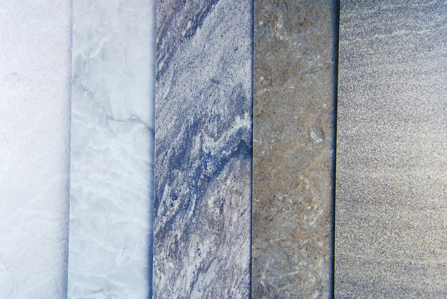

Виды стеновых панелей
Обычно изучая видовое разнообразие, обращают внимание на способ производства и используемое сырье. Но стеновые панели различаются не только этими параметрами. В первую очередь существует разница в размерах и формах. Чаще всего встречается три варианта:
  • Листы, то есть стеновые панели больших размеров. Они отличаются самым простым монтажом и практически бесшовной поверхностью. Представляют собой прямоугольник со сторонами 1,22 и 2,44 метра. Толщина листа может достигать 6 мм.
  • Плитка – стеновые панели квадратной форма со сторонами 0,3 или 0, 98 метра. Идеально подходят для мозаичных работ, когда из квадратов создаются рисунки на стенах.
  • Наборные панели. Их форма – вытянутый прямоугольник, практически полоса. Удобны в монтаже. В магазинах представлены в большом разнообразии размеров, что позволяет подобрать наиболее привлекательное по дизайну решение.
Любой из этих вариантов может быть изготовлен с применение следующих материалов:
  • ПВХ – пластик;
  • ДСП;
  • ДВП;
  • МДФ;
  • Натуральное дерево.
Стеновые пластиковые панели. Самые недорогие из всех предлагаемых на рынке вариантов. Идеальны для помещений с высокой влажностью. Среди иных достоинств стоит выделить долговечность, простоту ухода, гигиеничность, приятный дизайн. Некоторые виды ПВХ-панелей способны выдерживать большие перепады температур, что позволяет использовать их при оформлении балконов и для наружных отделочных работ.
Панели из ДСП. Их получают прессованием древесных остатков (опилок, стружки) при наличии связующего состава. По характеристикам такой отделочный материал очень близок к натуральному дереву, но плохо переносит обработку (крошится) и разрушается при избыточной влажности. Рекомендуется для отделки сухих помещений.
ДВП-панели. Также производятся методом прессование, но имеют древесно-волокнистую структуру. Обладают большей прочностью и устойчивостью к влажности, но плохо переносят прямое попадание воды.
Панели из МДФ. По структуре и способу производства напоминают ДВП, но имеют большую плотность, а значит, более устойчивы к влаге во всех ее проявлениях. Кроме того, имеют отличные звуко- и теплоизоляционные свойства, прочны и долговечны.
Панели из натурального дерева можно условно разделить на две категории. При производстве первой из них используются такие высоко эстетичные сорта древесины – дуб, клен, ольха или кедр. Второй вариант более экономичен, так как при изготовлении панелей использована слоистая технология, когда лицевой слой – ценная порода, а нижние два – более дешевая сосна или ель. Используются при отделке любых помещений, в том числе и с повышенной влажностью. Главное условие – обработка панелей воском или акриловым лаком.

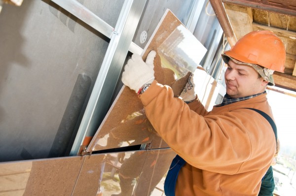

Монтаж стеновых панелей
Вариантов установки стеновых панелей несколько, но основное отличие между ними в способе крепления отделочного материала к обрешетке. По этому параметру монтаж подразделяют на:
  • Клеевой;
  • Механический.
Второй вариант классифицируют в зависимости от вида используемого крепежного материала:
  • Скобы;
  • Саморезы;
  • Гвозди и скобы.
Принцип и последовательность работ примерно одинаковы во всех случаях. Монтаж стеновых панелей ведется в следующем порядке:
1) Разметка стены. При помощи строительного уровня и карандаша размечаются направляющие по вертикали.
2) Горизонтально устанавливают и прикручивают к стене деревянные бруски. Чтобы в дальнейшем не было деформации панелей, стоит выдерживать расстояние между планками не более 50 см.
3) Укладывается изоляционный слой, если в нем есть необходимость.
4) При помощи скоб или мелких гвоздей устанавливаются направляющие – внизу и в том углу, от которого ведется укладка. Лучше всего панели устанавливать от левого угла к правому.
5) При установке первой панели рекомендуется обрезать более узкий паз для более плотной установки материала. Панель вставляется в профиль уголка и крепится к горизонтальным направляющим брускам при помощи скоб или небольших гвоздей. Возможно использование клеевого соединения при монтаже.
6) Остальные панели устанавливают наборным методом, стараясь плотно крепить панели друг к другу.
7) Использование отделочных планок – это последний этап монтажа, позволяющий придать завершенность интерьеру.
