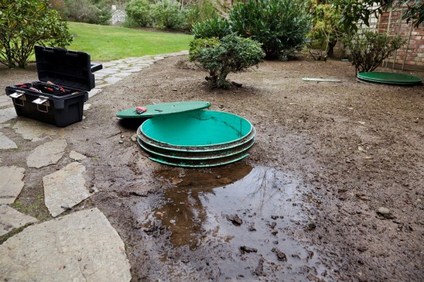

Горловина
К каждой секции должен быть обеспечен доступ. Резервуары септика могут быть закопаны достаточно глубоко, поэтому от крышки колодца придётся выложить кирпичом или забетонировать достаточно широкую горловину, на которой будет установлен люк. Чугунные нынче дороги, полимерные в несколько раз дешевле.
