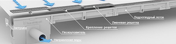

Составляющие элементы дренажа (лотки, колодцы и т. д.) лучше выбрать пластиковые, этот материал обладает следующими преимуществами:

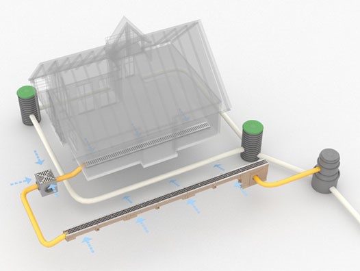

Специалисты рекомендуют проложить на своём участке одновременно и глубинный и поверхностный дренаж.
Поверхностный (открытый), представляющий собой, вырытые по периметру участка траншеи глубина которых не менее 50 см со скошенными стенками, накрывается сверху решетками, выдерживающими массу тела взрослого человека.
Дно траншей поверхностной, открытой дренажной системы посыпают щебнем, стенки прокладывают дерном, чтобы почва не осыпалась. Каналы роют так, чтобы они имели уклон к водоприемнику – природному водоёму, ёмкости или оврагу.

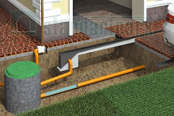

Глубинный дренаж – это траншеи, глубиной до 1,5 метров, вырытые вокруг всего здания, сооружения так, чтобы они наклонялись к накопителю. От здания до траншеи расстояние должно быть порядка 100 см. Траншею посыпают смесью песка и щебня, на который укладывают полипропиленовые трубы (перфорированные). Колодцы ставят в тех местах, где трубы сгибаются или перекрещиваются. Колодцы контролируют уровень жидкости и очищают её от твёрдых отходов и песка. Колодцы или емкости желательно размещать через каждые 10 м.
Трубы сверху накрывают, чтобы выход из труб не заиливался и не забивался мусором. Следующий шаг – насыпать слой щебня и засыпать всё это землёй, которую трамбовать нет необходимости, чтобы не нарушить целостность труб и их соединений.
