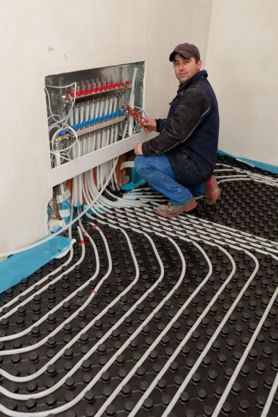

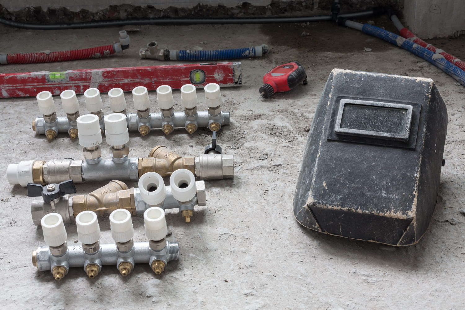

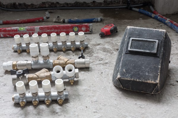

Коллекторный шкаф предназначен для того, чтобы обеспечить соединение труб системы с основным водоснабжением. То есть сюда подводятся все трубы, обеспечивающие подачу горячей воды и возврат охлажденной. За непрерывную циркуляцию отвечает насос.
Коллектор обычно монтируют в стене обогреваемого помещения, для чего на начальном этапе работ выбивают специальную нишу. Конечно, можно и не прятать коробку, то тогда существенно пострадает эстетика помещения, и возникнут трудности при создании интерьера.
В коллекторной группе подключена не одна пара труб, а существенно больше. Их конечное количество зависит от числа нагревательных контуров теплого пола. Также коллектор скрывает все необходимые сантехнические элементы – фитинги, вентили, автоматический воздухоотводчик и сливной кран. Если в систему будет включен терморегулятор для автоматической регулировки температуры пола и помещения, то он будет также устанавливаться в коллектор.

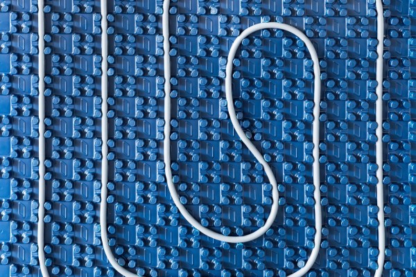

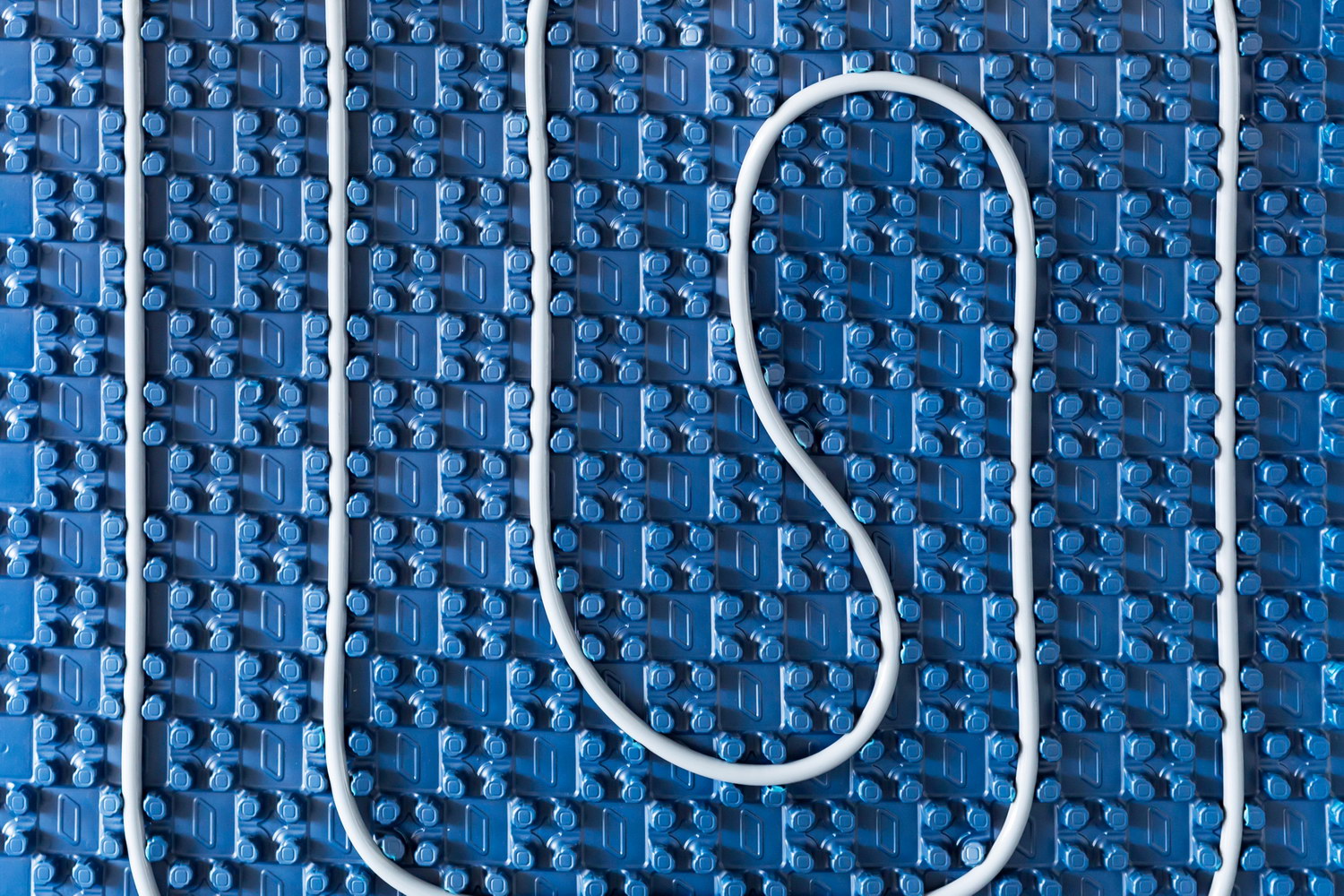

Особенность укладки труб при создании водяного пола в том, что необходимо обеспечить равномерный обогрев помещения, а также позаботиться о возврате теплоносителя в коллектор для последующего нагрева. Реализовать это помогает спиралевидная укладка труб. Способы могут быть самыми разными, но чаще всего выбирается один из видов:
  • Спираль: классическая, ракушкой или со смещенным центром;
  • Змейка: классическая или двойная.
На способ укладки влияют несколько факторов. Среди самых основных стоит упомянуть:
  • Наличие наружных стен, территория у которых нуждается в дополнительном обогреве;
  • Наличие и величина оконных и балконных проемов;
  • Необходимость более интенсивного обогрева некоторых участков пола и т.д.
Обычно система пола состоит из нескольких контуров, так как вода в трубах отдает тепло весьма интенсивно, и поэтому контур должен постоянно пополнять горячим теплоносителем, что возможно лишь при малых объемах. Рекомендуемая длина контура составляет от 50 до 100 метров, и превышать пограничный показатель не стоит.
Укладывают трубы с шагом 0,1-0,3 метра с удаленностью от стен не менее чем на 0,1 м. Крепить контур необходимо с шагом в один метр, но не жестко, учитывая тепловое расширение материала.
Все работы ведутся на тщательно выровненном полу. Допустимая величина перепада не должна превышать 0,5 см.
