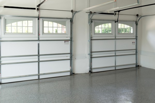

Полимерные наливные полы
Данный вид наливных полов, в зависимости от используемых составляющих, подразделяется на:
  • полиуретановые;
  • эпоксидные;
  • полиметилметакрилатные.
Это одно- или двухкомпонентные составы, образующие износостойкий, прочный, водонепроницаемый слой, толщина которого варьируется от 1 до 10 мм. Считается, что эпоксидное покрытие самое прочное, а полиуретановое наиболее эластично. Поэтому, если в приоритете прочностные характеристики покрытия, то рекомендуется применение эпоксидных составов.
Перед использованием самовыравнивающейся смеси основание подвергают тщательной подготовке: шлифуют, наносят два слоя грунтовки. Требуется хорошая их просушка. Наносить состав можно только при плюсовой температуре, на сухое бетонное основание.
Изначально полимеры прозрачны. В процессе изготовления состава в него добавляются различные наполнители (кварцевый песок, мраморная и гранитная крошка, колер, если это необходимо). Наполнители придают полу внешнюю привлекательность и противоскользящие свойства. Наибольшей эффективностью в этом отношении обладает гранитная крошка.
Бытует мнение, что с эпоксидными составами работать легче, чем с полиметилметакрилатными и полиуретановыми, но они обладают меньшей стойкостью к ударным нагрузкам и истиранию.

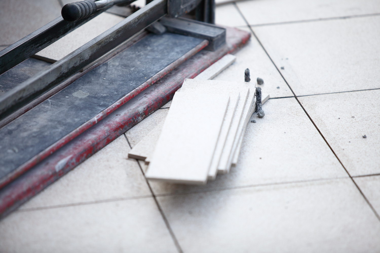

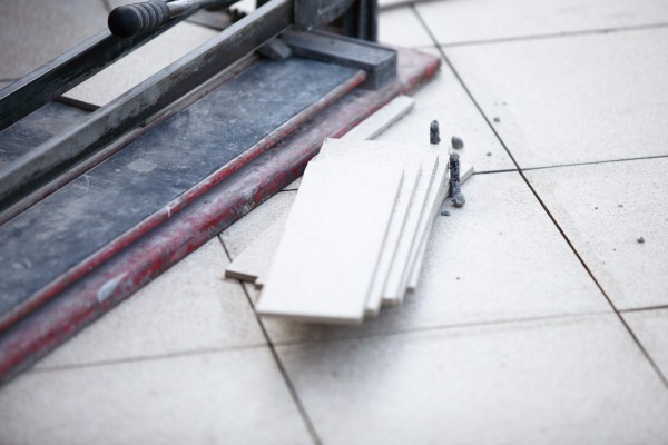

Пол из керамической плитки или керамогранита
Для пола в гараже лучше остановить свой выбор на специальной напольной плитке, имеющей достойные прочностные характеристики. Обычно это промышленная техническая плитка, которая обладает высокой степенью устойчивости к истиранию и может выдерживать значительные нагрузки. Для гаражного пола материал III-V классов — как раз то, что нужно. Низкое водопоглощение дает возможность удалять загрязнения с такого покрытия струей воды из шланга. Различные химические вещества, которые всегда используются и хранятся в гараже, не нанесут вреда полу из керамики.
Если данное строение не отапливается, следует приобретать морозоустойчивый материал. В недавно построенных, новых гаражах плитку на пол не укладывают. При усадке постройки такое покрытие просто потрескается.
Минусом такого пола является хрупкость материала. Так, упавший тяжелый металлический предмет может серьезно повредить покрытие. Слабым звеном будут и швы, забиваемые грязью. Удары и большая нагрузка могут привести к тому, что плитку придется перекладывать заново.
Плитка становится довольно скользкой, если на нее попадает влага. Поэтому для обустройства гаражного пола следует приобретать материал, обладающий рельефной поверхностью либо такой, в состав которого входят специальные вещества, придающие плитке эффект антискольжения.
Перед укладкой основание грунтуют. Ширина швов между плиткой составляет от 2 до 12 мм. Важно правильно выбрать состав для затирки. Он должен быть устойчивым к воздействию различных химических жидкостей. Если упустить этот момент, покрытие быстро придет в негодность. Длительность эксплуатации во многом зависит от качества швов и плиточного материала.
Иногда у потребителя возникают сомнения в целесообразности применения керамогранитной плитки, затраты на которую превышают расходы на керамическое покрытие. Специалисты едины во мнении, что эксплуатационно-технические характеристики керамогранита существенно превышают показатели керамики. Такое покрытие выдержит значительные нагрузки, не разобьется при падении сверху какого-либо предмета, обладает высокой устойчивостью к истиранию. К тому же материал имеет более низкий уровень водопоглощения.
Поскольку основная нагрузка приходится именно на пол, а это тяжелый автомобиль, большое количество оборудования и инструмента, то такой твердый и прочный материал, как керамогранит, пожалуй, самый рациональный вариант для гаража. Высокая плотность препятствует проникновению загрязнений внутрь покрытия, что кардинально облегчает уход за ним. К недостаткам можно отнести некоторую сложность обработки и резки материала.

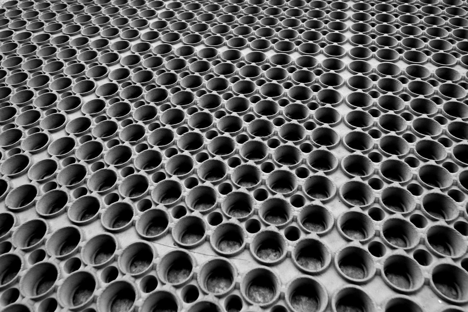

Резиновые напольные покрытия
Покрытие из резиновой плитки, которую производят из фракционной резиновой крошки, получаемой при переработке старых автомобильных шин, является довольно практичным и эффективным вариантом для использования в гараже. К числу достоинств можно отнести:
  • антискользящую поверхность;
  • долговечность (срок службы до 10 лет);
  • износостойкость;
  • высокая прочность;
  • хорошие показатели звукоизоляции;
  • отличная ударопрочность — даже падение тяжелого предмета не нанесет покрытию вреда;
  • эстетичный вид, наличие множества форм, цветов и размеров;
  • устойчивость к химическим веществам;
  • беспроблемное очищение, в т. ч. от наледи;
  • ремонтопригодность (при повреждении покрытия, смонтированного из плитки, замене подлежит лишь испорченный сегмент. В случае повреждения пола с уложенным рулонным материалом, меняют весь рулон).
Последний обладает всеми свойствами, присущими плитке, и, кроме того, более простым монтажом. При ширине рулона в 120 см толщина покрытия может составлять от 0,4 до 4 см.
Укладка резиновой плитки на подготовленную ровную поверхность осуществляется с помощью полиуретанового клея. Необходимый размер и форму материалу можно придать, используя электролобзик или ножовку для напольных покрытий. Важно предусмотреть незначительный уклон 1-2% для свободного стока воды. Настилать материал можно со смещением или способом прямой укладки.
