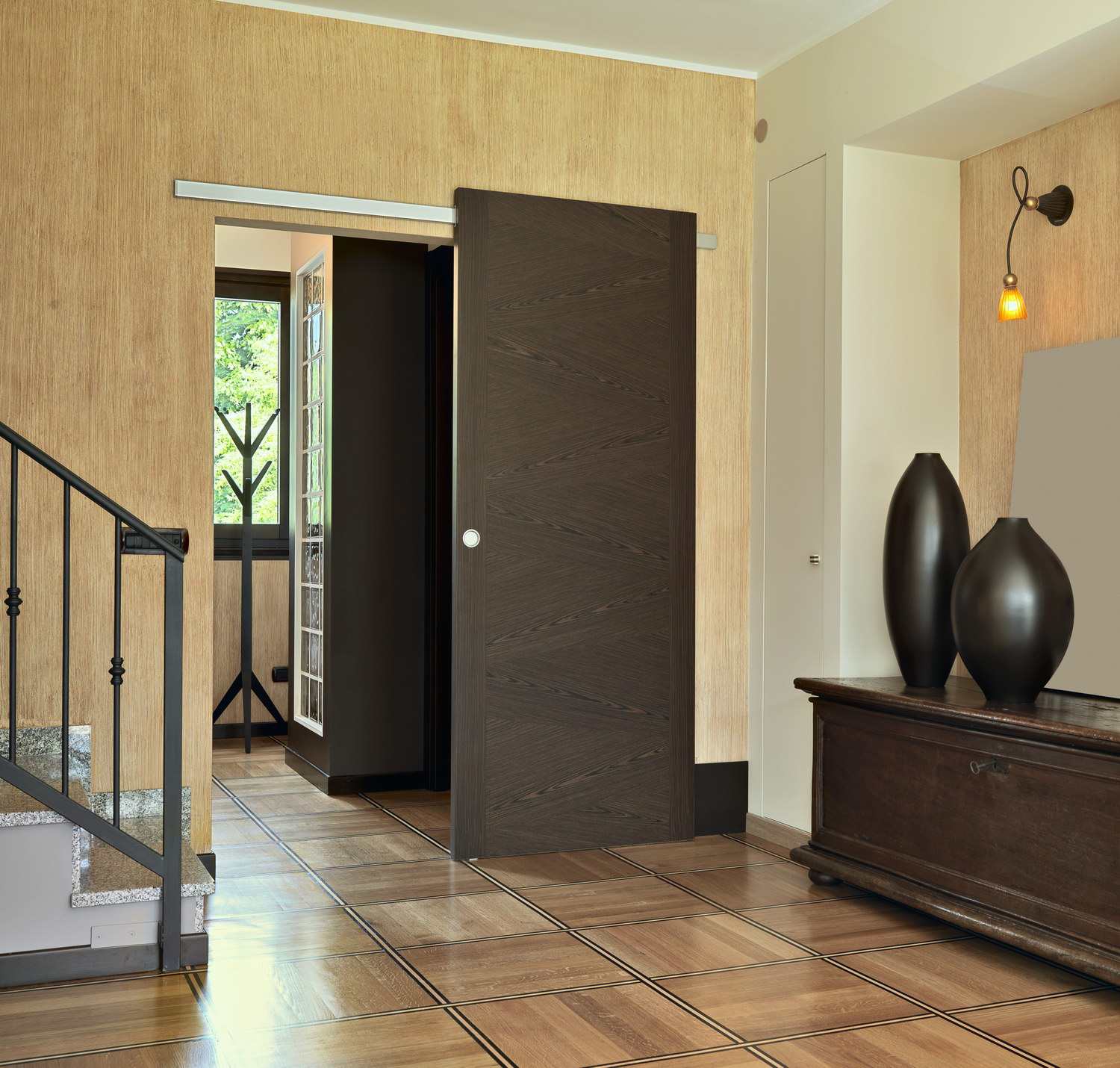

Иногда очень легкая конструкция подразумевает односторонний механизм, который устанавливают в верхней части дверного проема. Двигающиеся створки как бы находятся в подвешенном состоянии. Для стеклянных дверей этот вариант не подойдет, требуется обязательный монтаж и напольных направляющих – для прочной фиксации и безопасности.

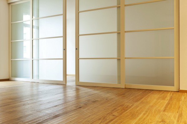

Один из распространенных вариантов – применение раздвижных дверей для зонирования помещения. Оно отлично подходит для больших площадей: комнату 5 м х 6 м легко разделить пополам, при этом не возникнет тесноты. Если установить стеклянную, возможно полупрозрачную, конструкцию, то пространство помещения поделится условно: при распахнутых дверях оно легко превратится в один большой зал, при закрытых – разделится на две отдельные комнаты.
