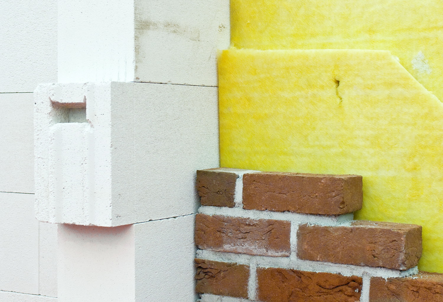

Не случайно только последние десятилетия отмечены тем, что появились строительные материалы, которые могут соответствовать всем условиям. Прежде всего, экструзионный пенопласт. Основное его отличие от любого другого пенопласта в том, что его поры герметично закрыты, что делает их полностью водонепроницаемыми и совершенно не впитывающими влагу. Среди достоинств надо отметить достаточную прочность, которая позволяет использовать его при укладке под пол. Добавки-стабилизаторы приводят к тому, что экструзионный пенопласт может служить десятки лет.
Используется он следующим образом. После того, как в цоколе сделана горизонтальная гидроизоляция, препятствующая капиллярному подъему влаги, снаружи помещение облицовывается пенопластом и закрывается цокольными декоративными панелями или оштукатуривается по сетке. Штукатурка не должна иметь контактов с влажным грунтом, поэтому она ниже уровня земли покрывается битумной мастикой. Прилегающее к зданию пространство засыпается гравием.
Стены подвала, после того, как будет выполнена внешняя гидроизоляция, оклеиваются плитами пенопласта. Со стороны грунта они закрываются специальными дренажными плитами, засыпанными землей. При очень высоком подъеме грунтовых вод пенопласт фактически становится еще одним, дополнительным слоем гидроизоляции.
Существует еще одни, довольно парадоксальный, метод применения экструзионного пенопласта, благодаря которому по периметру дома утепляется фундамент. Отличие от предыдущего заключается в том, что плиты необходимо разместить под землей горизонтально, а не вертикально. Почва в результате не промерзает в зимние холода, уменьшается ее деформация, а сам подвал не теряет тепло.
Надо отметить, что экструдированный пенополистирол имеет в 10 раз большую долговечность, нежели обычный пенопласт. Материал очень удобен для монтажа – шпунтованные кромки позволяют легко составлять элементы, а поверхность имеет шероховатости, которые позволяют легко схватываться со штукатурными составами по время отделки цоколя и с бетоном, если применять его как несъемную опалубку. К тому же материал может быть легко разрезан под любым углом, а это позволяет прикреплять его не только к плоским простым поверхностям, но и к формам, имеющим сложную архитектурную форму.

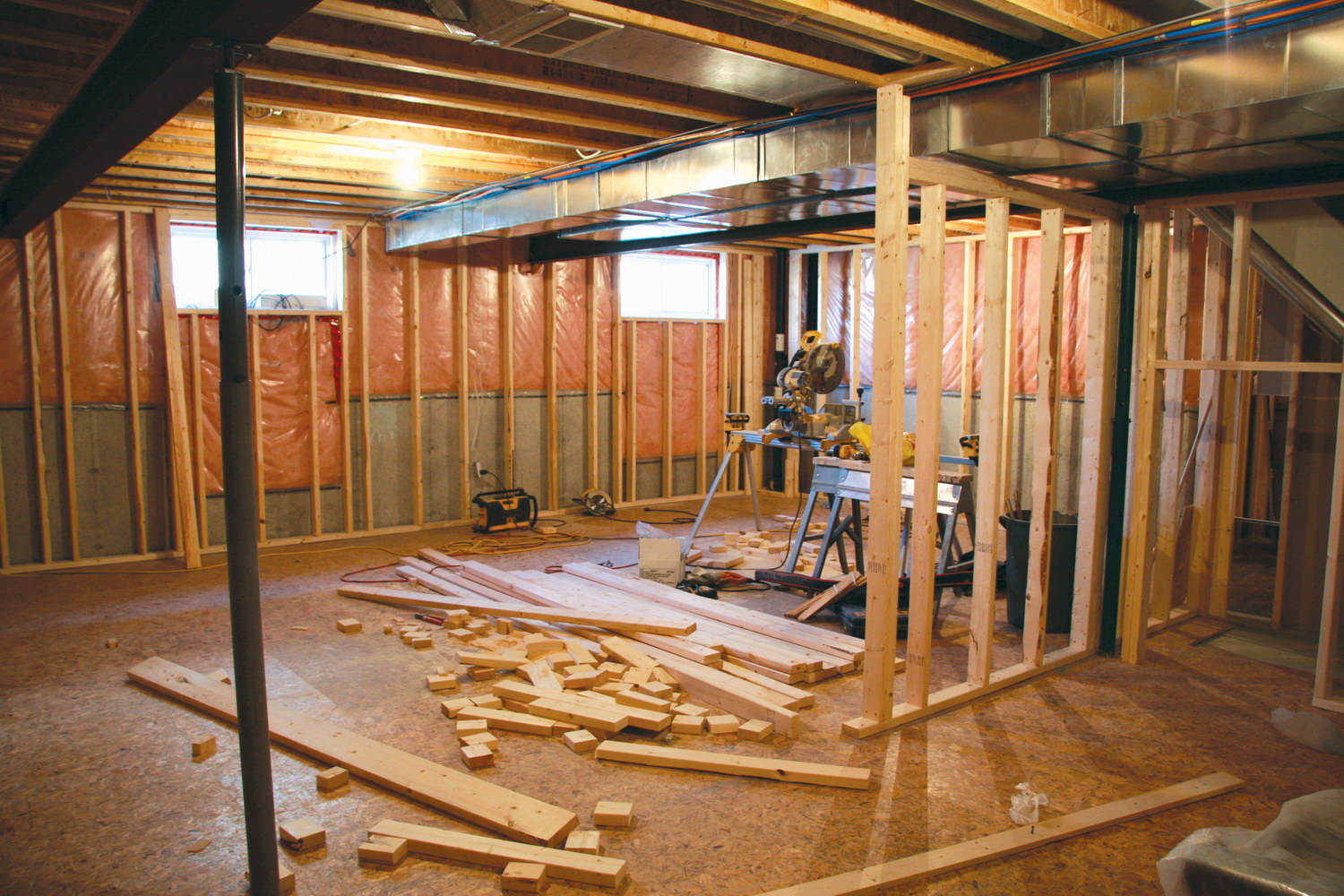

Отделка
Подвальные помещения отличаются особенностями «климата» — недостатком света и повышенной влажностью. Поэтому для их отделки стоит подбирать материалы, выполненные в светлой цветовой гамме, очень тщательно разработать системы искусственной вентиляции и освещения, широко использовать влагостойкие отделочные материалы вроде камня или керамической плитки и «дышащие» отделочные покрытия. Не подойдут для таких комнат обои, ткани и пластик. Вагонка или деревянные панели могут применяться, но при условии неплохой вентиляции. Если используется гипсокартон, то он должен быть влагостойких марок. Неплохим решением становятся фальшокна – подсвеченные изнутри стеклянные витражи. Светлая мебель такая же облицовочная плитка, отдельные цветные пятна помогут визуально сделать помещение уютнее и светлее.
Вполне можно сделать теплые полы в подвале. При этом необходимо следовать правилу – чем ближе находится грунт, тем тщательнее должна быть выполнена гидроизоляция и толще слой теплоизоляции. Для того, чтобы предотвратить давление пола на стены при расширении, между бетонной стяжкой и стенами должен быть предусмотрен зазор, заполненный гидроизолирующей пленкой и специальной изолирующей лентой.
