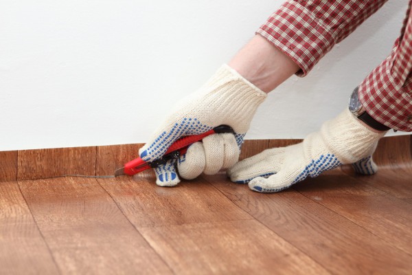

1) Линолеум вырезается по площади и форме комнаты с учетом припуска на стены в 10 см.

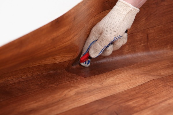

2) Углы по диагонали обрезаются – это поможет завернуть покрытие на стены при укладке.
3) Плотно прижав линолеум к полу и выровняв его по форме помещения, проводят обрезку оставшегося у стен лишнего материала, используя металлическую линейку и острый канцелярский нож.
4) Устанавливаются плинтуса, при этом крепление рекомендуют делать в пол, а не в стену. Это поможет зафиксировать покрытие по периметру.
