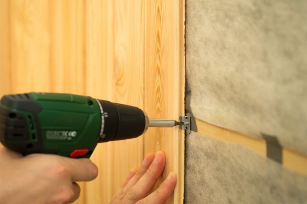

Стеновые панели из МДФ крепятся к рейкам с помощью металлических кляммеров. Кляммеры разделяются по номерам. Номер означает толщину задней боковины паза на ребре панели. Для стеновых панелей, как правило, нужен второй номер. В продаже кляммеры комплектуются мелкими гвоздиками, длиной 12 – 15 мм. Лучше заменить их саморезами. Длина требующихся саморезов: 16 – 18 мм, диаметр: 2,8 – 3 мм, головка под крестовую отвертку PZ1. Панели прикрепляются к каждой рейке, без пропусков. В местах, где будет устанавливаться плинтус или уголок, панели дополнительно крепятся саморезами. Это исключит их проседание вниз.
