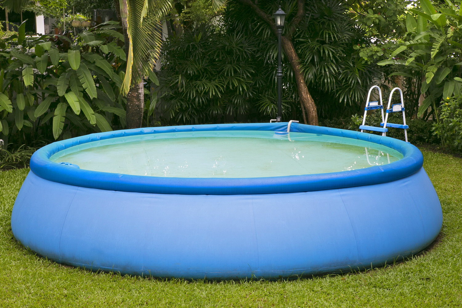

Надувные бассейны
Надувные бассейны часто называют детскими вариантами. На самом деле сегодня потребителям предлагается множество решений, в которых отлично помещаются и взрослые. Конечно, плавать в таком водоеме не получится, но вот поплескаться и укрыться от летнего зноя вполне реально. Итак, надувные бассейны отличаются небольшими размерами, просты в установке и эксплуатации. В зависимости от конструкции могут быть усилены металлическим каркасом по периметру и кромкам, что повышает надежность и долговечность «водоема».

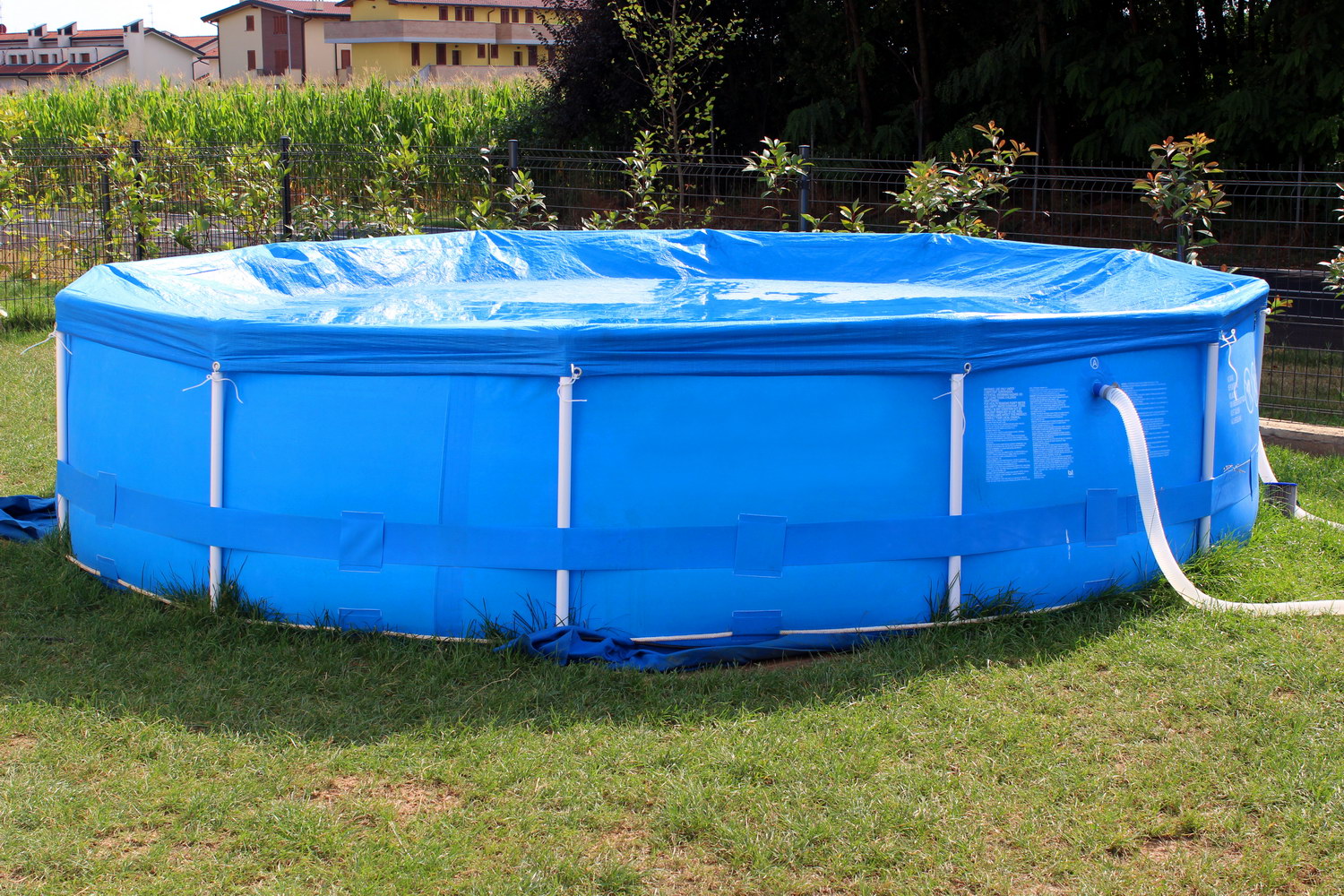

Каркасные бассейны: конструкция и монтаж
Каркасные бассейны считаются лучшим решением для дачных участков. Среди их достоинств стоит отметить:
  • Средние размеры, достаточные для полноценного отдыха взрослых людей;
  • Простой и быстрый монтаж;
  • Неплохая фильтрация воды в ванне бассейна;
  • Возможность демонтажа на осенне-зимний период.
Среди недостатков выделяют плохую эстетику, так все элементы крепления выведены на наружные стенки, и отсутствие больших типоразмеров.
Если говорить о монтаже, то сборка бассейна занимает около часа и включает следующие операции:
1) Собирают металлический каркас согласно инструкции.
2) Вдоль бортов монтируют распорки, задача которых обеспечить жесткость всей конструкции.
3) Укладывают гидроизоляционный пленочный материал, который одновременно выполняет и роль чаши бассейна. Для бассейнов больших объемов используют пленочные полосы, сцепление которых обеспечивается при помощи специального клея.
4) Бассейн до половины наполняют водой. Под весом жидкости пленка распрямляется, что позволяет обеспечить в дальнейшем качественный монтаж.
5) Полимерный материал закрепляют внахлест на бортах и обрезают излишек.
6) При помощи рейки пленка плотно крепят по периметру.
7) С внешней стороны борта засыпают грунтом на половину высоты.
В отличие от простого надувного бассейна каркасное решение имеет гораздо лучшую комплектацию. Здесь предусмотрены: лестница, система фильтрации, скиммер, форсунка возврата воды, шланг и т.п.
При необходимости бассейн можно оперативно демонтировать и убрать на хранение.
