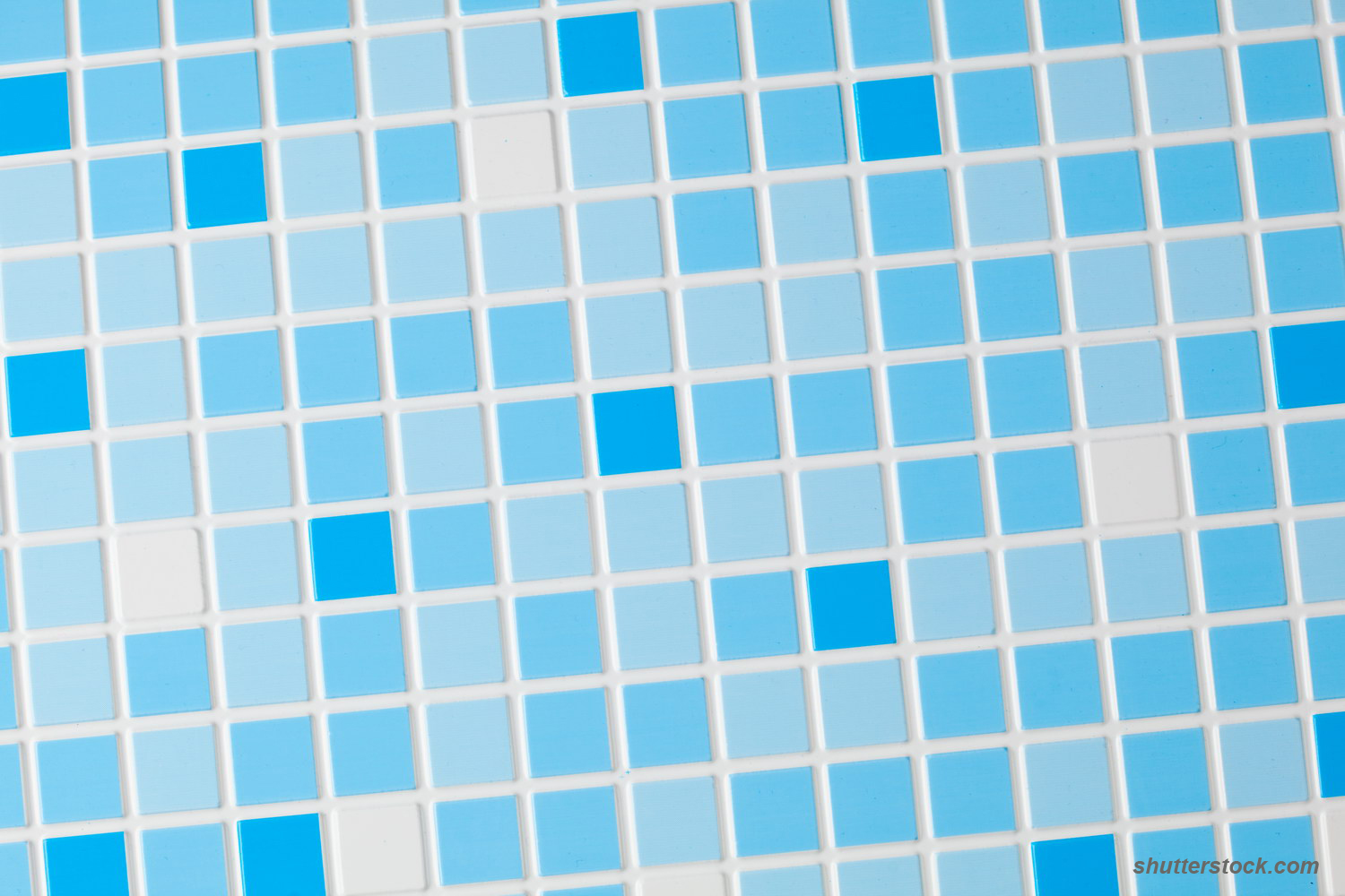

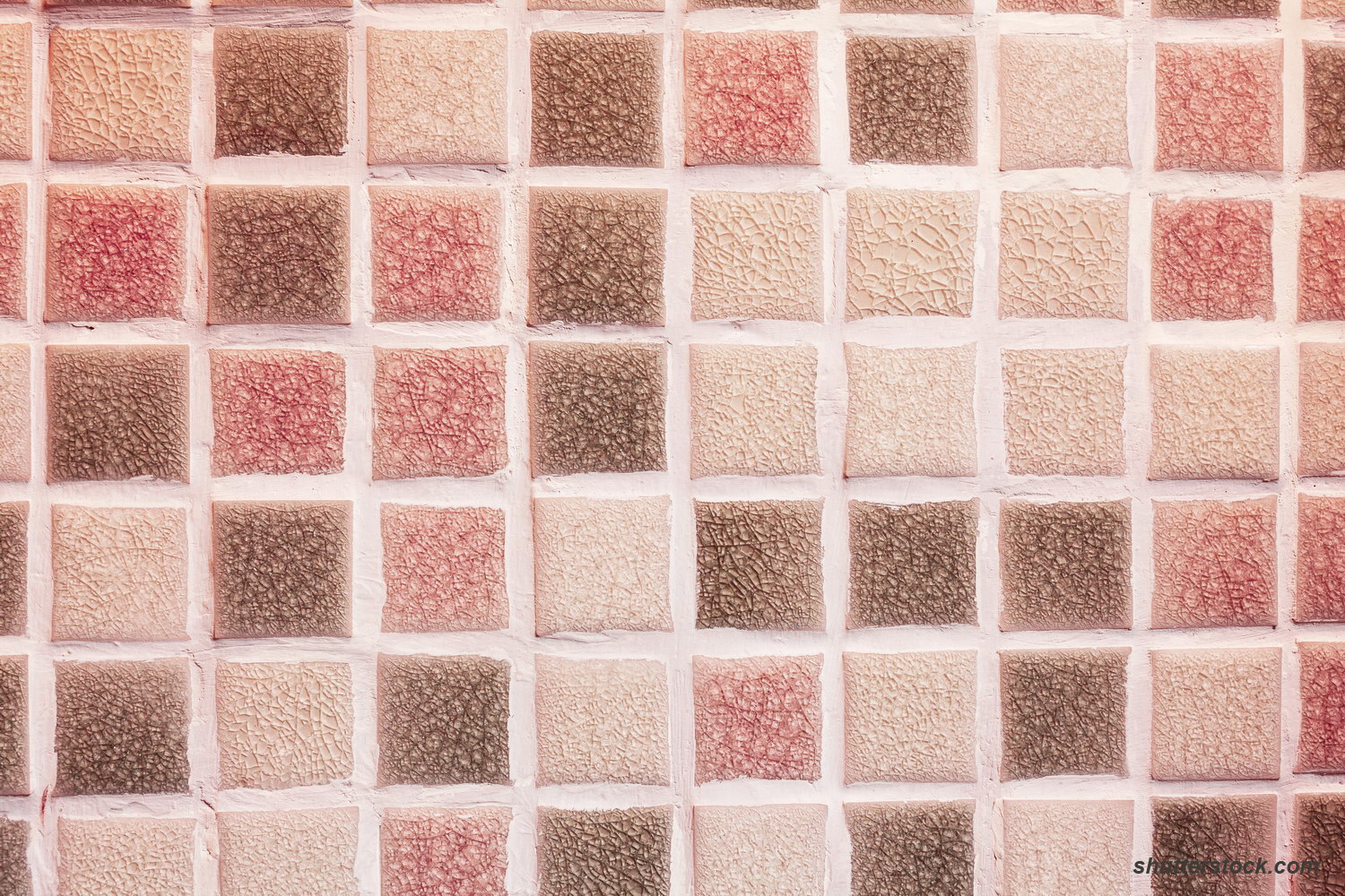

Плитка крупных размеров хороша в том случае, если надо быстро облицевать стены, ее минус – невозможность создать узоры, орнаменты, рисунки. Для творческого декорирования стен больше подходит мозаика: многообразие оттенков и небольшие размеры элементов позволяют превратить стены ванных, кухонь и бассейнов в настоящие шедевры.
Мозаичная плитка и ее разновидности
С помощью плитки крупного стандарта невозможно выложить на стене декоративное панно или сделать постепенный переход от светлого тона к темному. Маленькие размеры мозаики позволяют с ювелирной точностью воссоздать интересную картину или экзотический орнамент. Даже простая облицовка стен без подбора рисунка выглядит не как однотонная поверхность, а как россыпь цветных застывших брызг.
Один мозаичный элемент имеет размеры 2 см х 2 см. Определенное количество таких элементов сгруппировано на матрице (30 см х 30 см) и закреплено с помощью специальной бумаги или пленки. Иногда роль фиксатора играет сетка, расположенная с изнаночной стороны. Кроме небольших матриц можно воспользоваться мозаичными панно длиной до 2,8 м, ширина которого бывает разной, что удобно для подгона по индивидуальным размерам.
Виды мозаичной плитки зависят от материала изготовления:
  • Стеклянная. Недорогое и долговечное стекло обладает необходимыми качествами для помещений с высокой влажностью и термальной неустойчивостью – ванных комнат, бань, саун, бассейнов. Им же облицовывают кухонные столы, печи, камины. Мозаика является абсолютно водонепроницаемой, устойчивой к химии и механическим повреждениям.
  • Керамическая. Существует два варианта: неглазурованная – для обычных, сухих помещений, и глазурованная – для бассейнов и ванных.
  • Смальта. Производится на основе стекла, но имеет более высокие параметры прочности и износостойкости. Непрозрачная фактура обладает свойством менять оттенок плитки в зависимости от температуры или освещения.
С керамической мозаикой можно познакомиться в домах советской постройки. Ее использовали для оформления кухонного «фартука» и облицовки санузлов, но смотрелась она довольно скучно, совсем не так, как современная. Плитка, которую можно приобрести сегодня, отличается безупречным видом, элегантностью и разнообразием. Популярной стала и стеклянная мозаика, которая не теряет презентабельность со временем и требует минимального ухода.
Это наиболее распространенные виды мозаики, которые можно приобрести в строительном супермаркете и использовать для ремонта частного дома или квартиры. Гораздо реже применяю другую мозаичную плитку: керамогранитную, каменную или металлическую.
Для отделки полов в ванной хороша мозаика из природного камня. Она отлично переносит повышенную влажность, не теряя своих свойств и внешнего вида. Материалом для ее изготовления служат яшма, туф, оникс, гранит, поэтому стоимость намного выше стеклянного аналога.
Стоит упомянуть о еще одном виде плитки, имеющей отношение к теме, — это имитация мозаики. Она выглядит, как множество маленьких элементов, хотя на самом деле имеет стандартные размеры, например, 30 см х 30 см или 20 см х 60 см. Глубина насечек бывает различной, чем заметнее прорези, тем больше лже-мозаика напоминает настоящую. Она не так красива, зато стоит дешевле и укладывается намного быстрее. Конечно, при облицовке сложных мест – арок, переходов, ступеней – понадобится плиткорез.

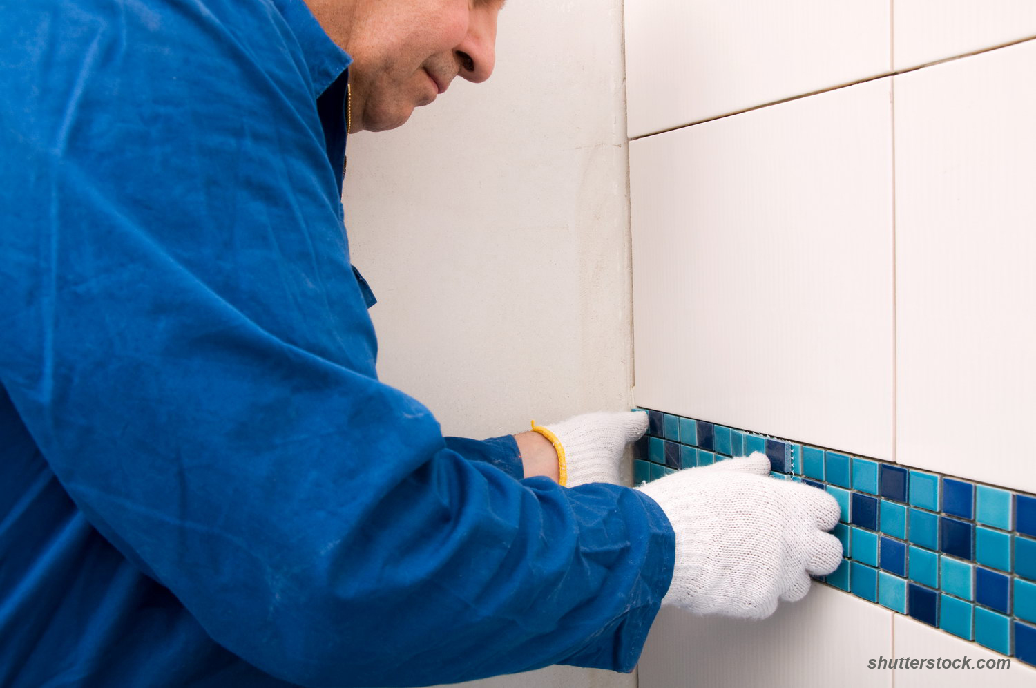

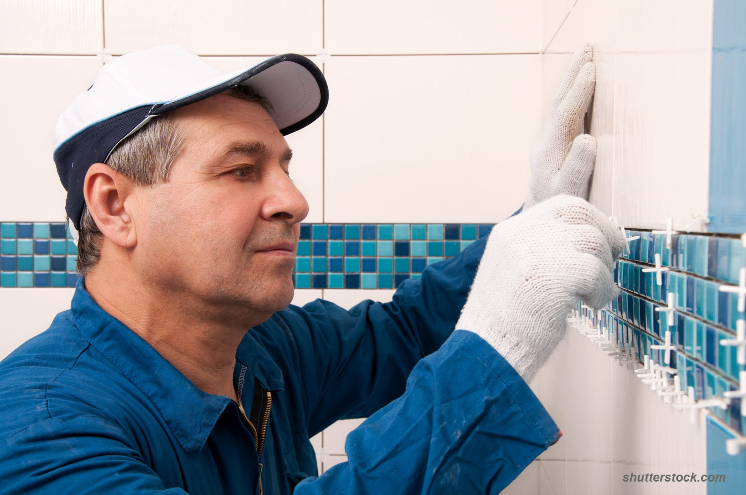

Облицовка ванной комнаты
Подготовительный этап включает в себя выбор цветовой гаммы, рисунка, вида мозаичной плитки. Следует измерить площадь всех поверхностей, которые будут облицованы, и подсчитать количество материала. Нужно внимательно отнестись к выбору клея и подобрать оптимальный вариант, подходящий именно к выбранному виду мозаики.
Поверхность стен и пола необходимо предварительно обработать: стены выровнять, покрыть грунтовкой, на полу лучше сделать цементную стяжку и дождаться полного ее высыхания.
Далее действуем по плану:
  • Достаем шпатель в виде гребня, причем подойдет только тот инструмент, у которого зубья в 2 раза шире размеров мозаичного элемента, то есть 40 мм. Также пригодятся крестики и губка (или тряпка).
  • Подготовка клея. Для работ на полу подойдет адгезивный вариант, на стены лучше наносить гидроизоляционный клей для мозаичной плитки. Обратите внимание на цвет клея: он должен быть светлым, белым или прозрачным, чтобы не портить оттенок самой плитки.
  • Выполнение разметки. Чтобы процесс укладки происходил быстрее и точнее, плитку располагаем на полу, измеряем и наносим контрольные метки на место монтажа – стены или пол в ванной.
  • Нанесение клея. Раствор наносим небольшими порциями так, чтобы покрыть участок стены для одного ряда. Всю стену покрывать составом не нужно, так как он высохнет раньше времени и процедуру придется повторять.
  • Укладка плитки. Аккуратно прикладываем каждую деталь согласно предварительной разметке, одновременно подгоняя ее по размерам. При правильном нанесении клея он не должен выступать со всех сторон. Убедившись в точности положения плитки, с усилием прижимаем ее к стене. Таким же образом облицовываем мозаикой все стены (или пол).
  • Затирка швов. Убедившись в полном высыхании клея, готовим стену под затирку. Сначала убираем с плитки слой защитной бумаги, пропитав ее водой. Начинать лучше с любого из углов. Берем резиновый шпатель и наносим подготовленный раствор затирки в горизонтальном и вертикальном направлении. Излишки удаляем через час движениями по диагонали.
  • Протирка мозаики. Для удаления следов затирки с элементов плитки используем губку или тряпку. В процессе работы стараемся не трогать швы. Полировку можно выполнить с помощью кусочка войлока.
Укладка выполнена – наслаждаемся полученной картиной. При регулярном уходе мозаика будет постоянно выглядеть, как новая.
