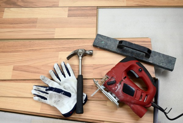

Набор инструментов, необходимых для укладки паркетной доски есть практически в любом доме, а его применение на требует определенных знаний, поэтому монтаж вполне может быть проведен самостоятельно даже человеком без большого опыта строительных работ.
Разрезаются панели до нужного размера электролобзиком или обычной ножовкой с мелкими зубами.
Подбивается паркетная доска при помощи обычного молотка весом до килограмма. Но подбивать непосредственно доски нельзя, так же нежелательно использовать для этого деревянные бруски. Вместо них применяют специальный кусок пластмассы, обычно входящий в стандартный набор для укладки ламината или паркетной доски. У него меньшая, чем у деревянного, жесткость, и использование такого подбивочного бруса не приводит сколам краев панели.
В набор могут входить пластмассовые ограничительные клинья, необходимые для того, чтобы фиксировать расстояние между стенами и паркетной доской. Такие клинья можно выстругать из дерева и самостоятельно.
Еще один необходимый предмет, который должен входить в набор – металлическая скоба, которая фиксирует последнюю панель. Может быть заменена на струбцину.
Кроме этого понадобится традиционный инструмент для строительства: угольники, рулетка, уровень.
