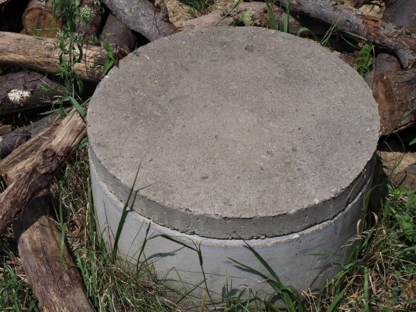

Бетонное сооружение: проектирование и особенности монтажа
Прежде, чем приступить к работе, нужно определиться с размерами сооружения. В случае, если оборудование для подачи воды будет располагаться внутри кессона, минимальные габариты конструкции должен быть 1,5х1,5 м с высотой 1,8 м. Если устройства будут вынесены в отдельное помещение, например в подвал жилого дома, то можно будет обойтись кессоном 1х1 м. Не нужно забывать, что в емкость время от времени придется спускаться для проведения обслуживающих работ, поэтому целесообразно будет подобрать такие размеры конструкции, которые позволят делать это без особых проблем.
Так же нужно определиться с видом дна сооружения. Специалисты утверждают, что на участках, где грунтовые воды не поднимаются высоко, целесообразно отказаться от заливки дна кессона раствором. Однако если вода подходит близко к поверхности, других вариантов нет, и дно сооружения заливается бетоном. В общих чертах процесс обустройства бетонной емкости состоит из нескольких этапов:
  • Готовим котлован. Вокруг обсадной трубы выкапываем яму нужного размера. Дно засыпаем щебнем слоем минимум 15 см либо заливаем бетоном. Чтобы защитить сооружение от возможного попадания в него грунтовых вод, укладываем на его стенки ямы фундаментную пленку.
  • Устанавливаем арматуру. Начиная с дна вяжем сетку из арматуры с шагом 30х30 см. Высота конструкции может быть разной, она зависит от того, как планируется заливать сооружение. Лучше всего делать это в один прием, что, однако, не всегда возможно и тогда заливка происходит поэтапно. Если стенки кессона будут заливаться целиком, арматура должна доходить до верхнего края ямы, если предполагается поэтапное бетонирование, высота сетки определяется предполагаемой высотой первой заливки.
  • Монтируем опалубку. Ее можно собрать из старых досок и брусков, сбив из них щиты нужного размера. Лучше всего обтянуть получившиеся детали полиэтиленовой пленкой, прикрепив ее к основанию строительным степлером. Как показывает практика, подготовленную таким способом опалубку гораздо легче снять с застывшего бетона.
  • Заливка. В подготовленную конструкцию заливается бетон. В случае поэтапной заливки на застывший материал монтируется следующий блок арматуры, устанавливается опалубка и проводится заливка и так до тех пор, пока не получится стена нужной высоты.
  • Подводим трубы внутрь кессона. После того, как бетон полностью просохнет, перфоратором выполняем отверстия в стенках сооружения, предназначенные для подведения водопроводных труб. Лучше всего на участках прохода через бетон установить металлические гильзы, диаметром чуть больше труб, а уже в них вставить сами трубы. Для герметизации участка все щели между гильзами и бетоном заделываются раствором, а между трубой и гильзой – монтажной пеной.
  • Устанавливаем опалубку для крышки. Конструкция выполняется в виде уложенного на бруски горизонтально ориентированного деревянного щита. Его так же целесообразно обтянуть пленкой. Материал для опалубки должен быть достаточно прочным, чтобы выдержать вес раствора. Начинаем с установки брусков. Выставляем их вертикально на дно сооружения на специально уложенные доски. Сверху горизонтально кладем еще несколько брусков. Скрепляем сооружение саморезами. На получившуюся основу закрепляем доски. Не забываем об отверстии под люк, на которое нужно установить деревянный короб. Собранную опалубку перед заливкой можно еще усилить снизу брусками.
  • Монтируем арматуру. Чтобы крышка получилась более прочной, можно пустить по периметру сооружения арматуру с шагом 5х5 см. Внутри конструкции будет достаточно шага 15х15 см. Если есть необходимость, к арматуре прикрепляются металлические трубы-выводы для поливочного шланга или вентиляции.
  • Заливаем крышку бетоном.
  • Монтируем опалубку для установки короба под люк. Сооружение приподнимается над уровнем крышки примерно на 30 см. В готовую опалубку заливаем бетон. После высыхания устанавливаем люк.
Конструкция готова. При необходимости кессон можно утеплить и обработать его стенки гидроизолирующим составом. Можно упростить достаточно сложный монтаж сооружения, установив в подготовленную яму готовые бетонные кольца. Однако такой вариант потребует привлечения спецтехники, тогда как при заливке стенок можно обойтись, буквально, подручными средствами. Кроме того сооружение из бетонных колец обойдется гораздо дороже. Еще один похожий вариант, широко использующийся владельцами скважин – обустройство кирпичного сооружения. Оно очень похоже на бетонное с той разницей, что его стенки выполнены из кирпича. Кладку начинают с залитого цементным раствором днища и ведут вверх до уровня земли, где обустраивают сверху бетонную крышку с люком.
