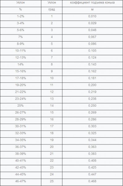

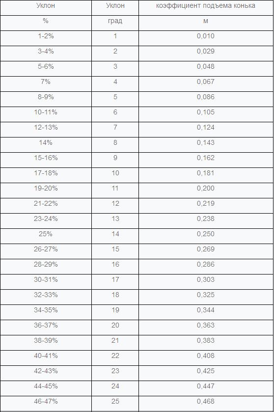

В приведенной таблице уклон показывается в градусах и процентах, а в последней графе приводится коэффициент подъема крыши, который равняется подъему конька на высоту 1 метра.
ТАБЛИЦА
Расчет высоты крыши
Пример расчета:
Дом шириной 8 м с уклоном кровли 40°. Половина ширины (4 м) умножается на взятый из таблицы коэффициент конька. Для 40° он составит 0,839.
Получаем 0,839*4=3,356.
Подъем конька такой крыши будет 3,356 метра.
